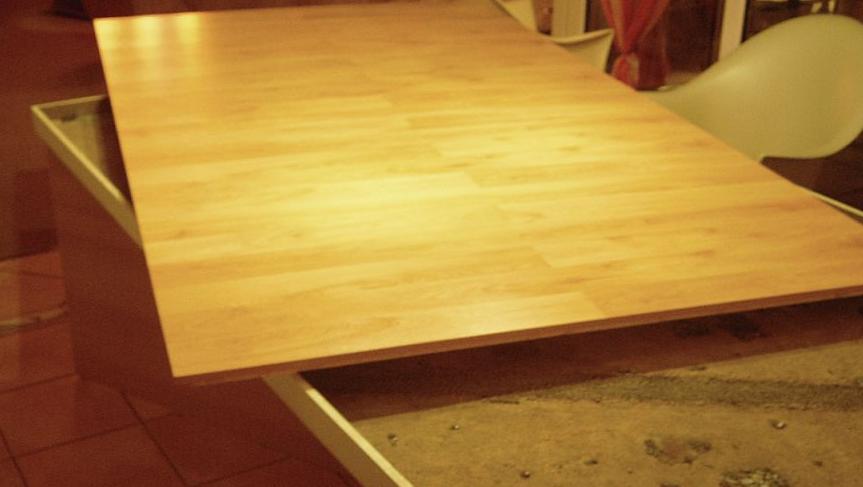

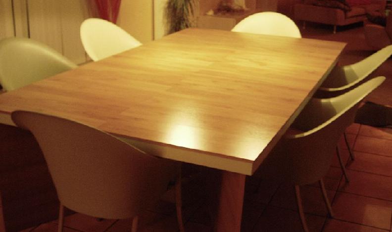

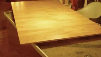

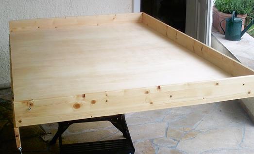

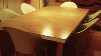

    schildere hier mal meine platte.also wir haben eine 210*120cm große platte.die ist in der mitte einklappbar,und mit rollen versehen.die beine sind zum abschrauben.die seiten sind mit einem brett begrentzt (würfel und minis die runterfallen könnten),damit kann man auch einzelne gelände module draufpacken!und an einem ende haben wir fläche für verluste,ab,rb,.....!
    zeige dir auch gerne noch ein paar beispielbilder
    gruß
    morlog
    also das eine is mein grundgerüst.und das andere is ne spielplatte unter einem esszimmertisch.

  • ja also das mit dem esstisch geht dann auch fest.mußt schauen wie hoch du den rahmen ziehst.wenn der um die 15cm ist,reicht es wirklich ganz gut aus.so is alles staubsicher aufbewahrt und man hat alles griffbereit ohne jedoch die bude noch mit tausenden sachen voll zuhauen.
    als beine benutzen wir die von ikea zum anschrauben.wir haben vier verschiedene platten.an jedem tisch schraubvorrichtungen und dann halt vier beine.hält besser als diese klapp böcke von obi.
