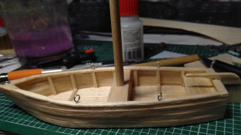

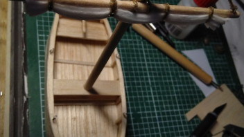

Das Boot habe ich auch fertig. leider hat sich der Mast festgesetzt:

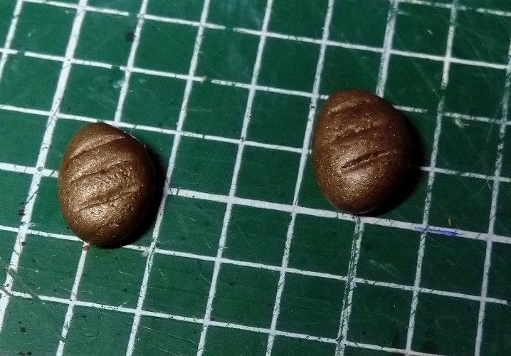

Brote sind auch sehr einfach zu formen im Gegensatz zu Pilzen. 2 Minuten Modelliermasse kneten, 5-15 Minuten modellieren, 45 Minuten überlegen was man mit dem Rest jetzt noch macht.

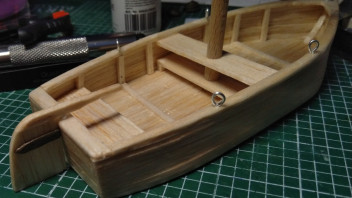

Der Bootsbau macht auch Spaß. Man findet auch kaum gute Boote und in der Größe ist man dann schnell um die 30€. Jetzt liege ich eher bei 4-5€ plus eine Menge Spaß und Entspannung.

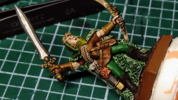

Ich habe angefangen meine alten Waldelfen zu vervollständig. Gerade bemalen ich die Waldläufer. Ich habe nach über 20 Jahren endlich alle 6 Posen. Ein Wip Bild:
Ich muss einen fehlenden Arm ersetzen:
Dann bin ich endlich dazu gekommen ein Boot zu bauen. Den Mast kann man abnehmen. Es passen 8-11 Modelle rein. Es fehlen noch Ruder und optionale Bewaffnungen.
Ich habe mir natürlich 10 mal mehr Brownstuff abgemischt als man braucht. Statt Pilz oder Pflasterstein habe ich dies mal 2 Brote geformt.
