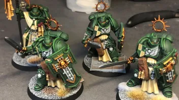

Ansonsten gibts natürlich wieder ein paar neue Jungs für die Dark Angels

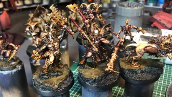

2000 Punkte, damals komplett als Malprojekt gekauft, als ich die Horus Heresy Romane gelesen hatte, die sich vornehmlich um die Jungs drehen. Bald gibts ein paar ordentliche Nahaufnahmen. In erster Linie ist da mal viel Blut an den Jungs
Natürlich haben sie dann auch ordentliche Bases gekriegt.

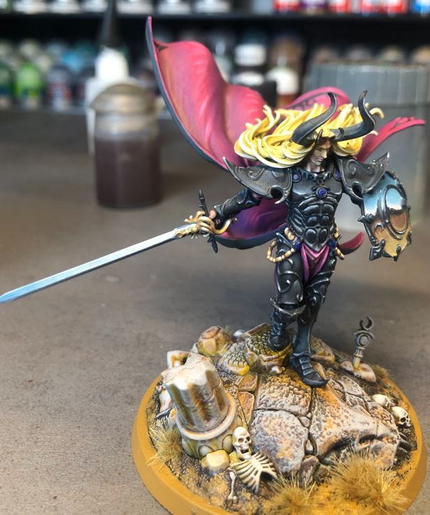

Am meisten Zeit hab ich dann mit Sigvald verbracht

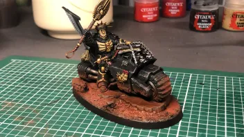

Jau danke für das Feedback, ich bin neu im weathering business
da ich grad mein Ravenwing ausbaue übe ich weiter !

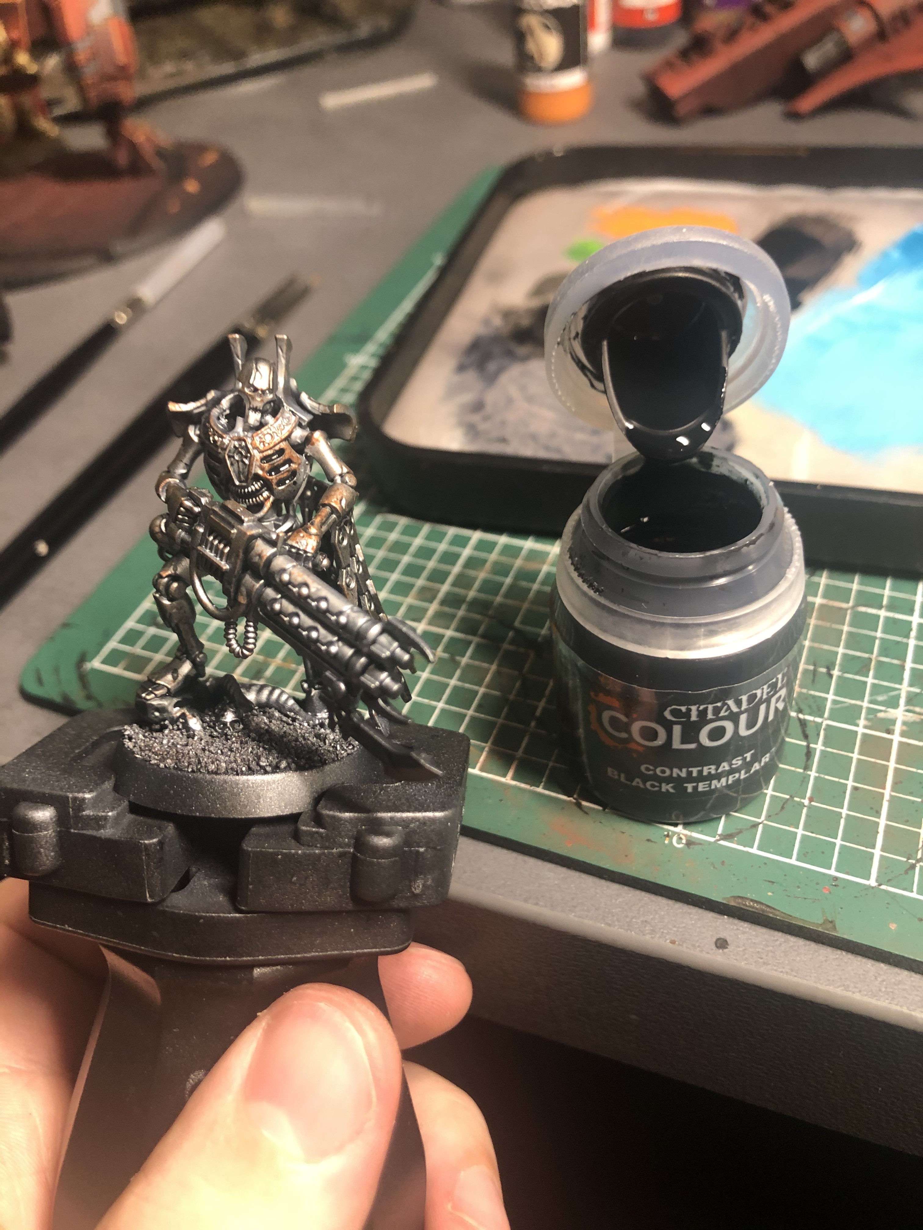

Moin,

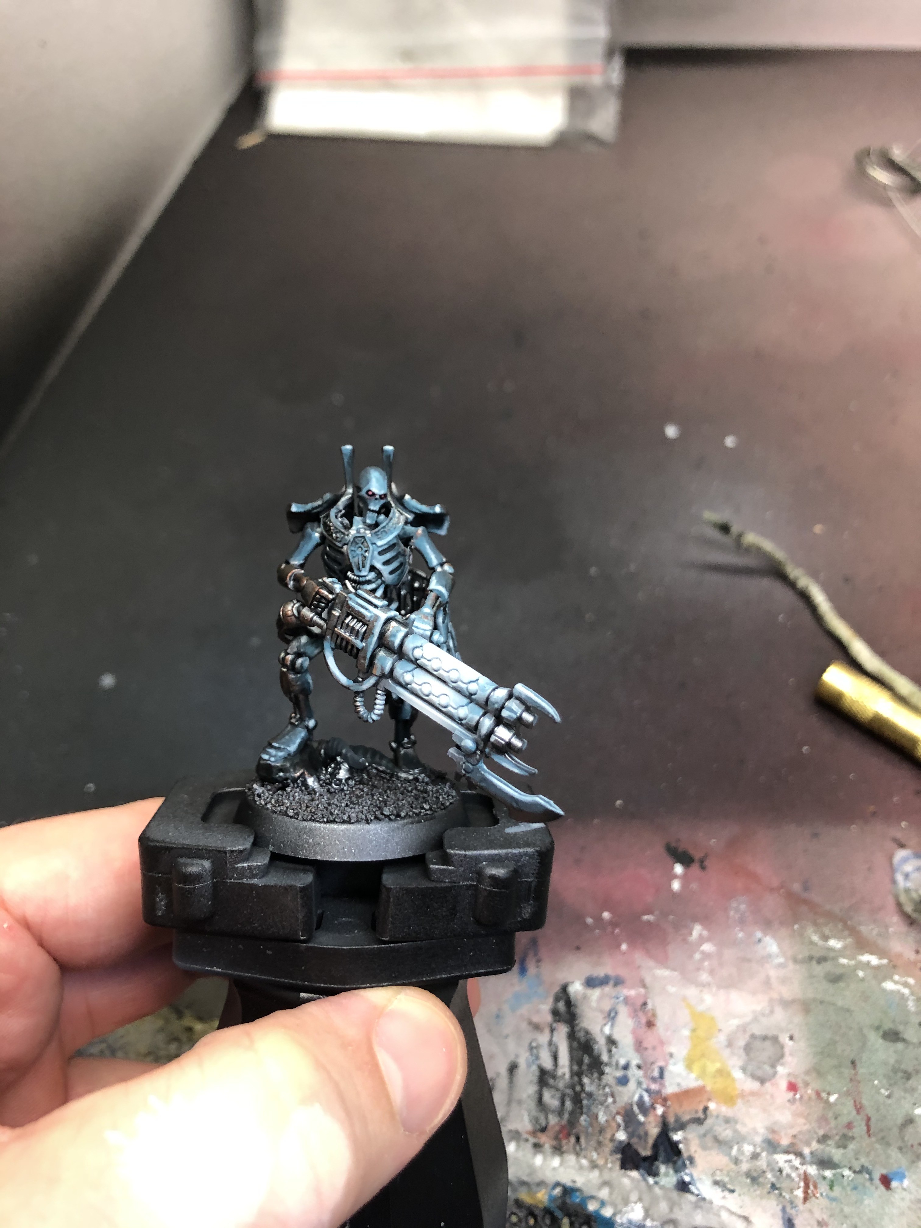

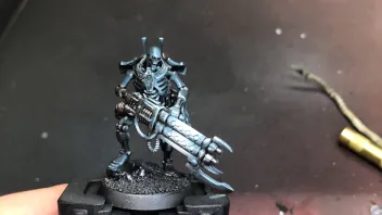

Ist kein Meisterwerk aber wollte kurz meine Herangehensweise verdeutlichen. Ich male OSL anders als normale Models, ich hab das Gefühl damit das Licht ordentlich wirkt, muss man darauf den Fokus legen und überdeckt den restlichen Paintjob im Grunde eh an den Stellen an denen es leuchtet.

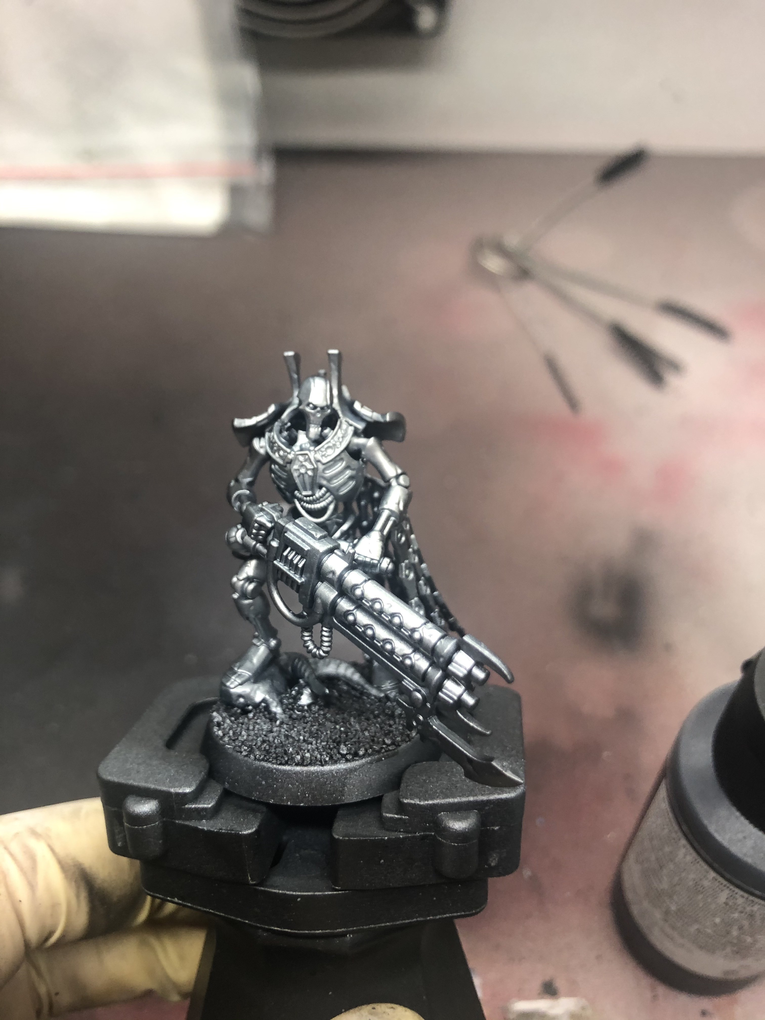

Zur Veranschaulichung hab ich ein Necron aus dem Indomitus genommen mit einer Waffe die hoffentlich leuchtet
Schwarz grundiert

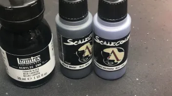

Grundtun Blackmetal von Scale

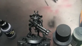

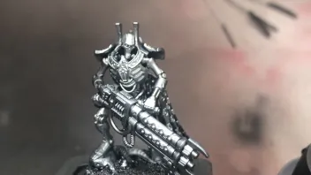

Dann ordentlich das Modell abgedunkelt um den Kontrast am Ende zu verstärken mit Black Ink in der Farbe und ein bisschen Lila.
Ergebnis nach dem Abdunkeln
Das wäre bisher auch alles ohne Airbrush gegangen, der nächste Schritt ist aber deutlich angenehmer mit:
Ich hab alles sehr hell in mehrern Schichten gebrusht was angestrahlt werden soll von der Waffe
Anschließend ein bisschen Dreck an den Kollegen
Blacklining vor allem im vorderen Bereich zur Abgrenzung der verschiedenen Flächen und in den ganzen Gelenken mit Contrast black

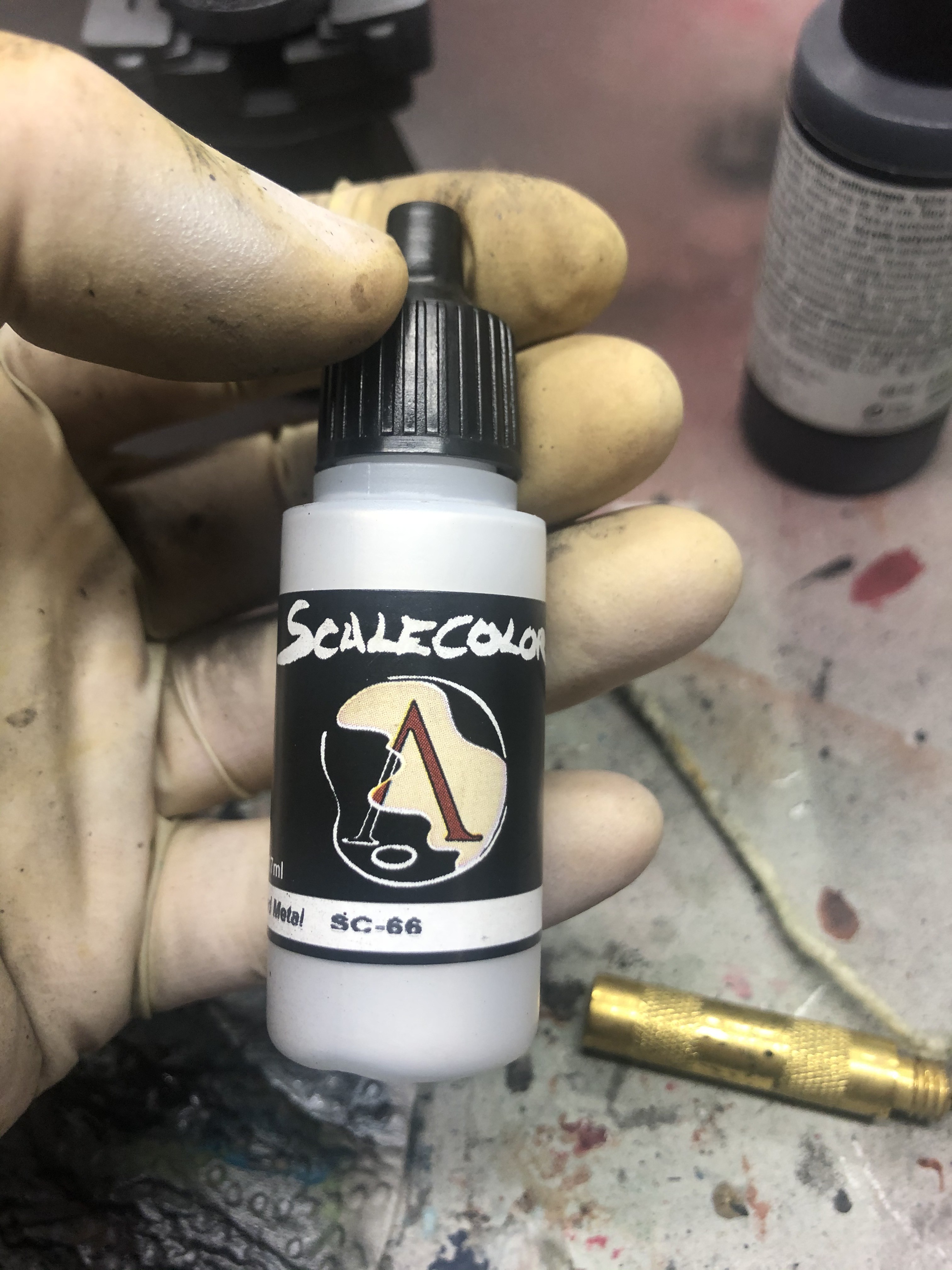

Jetzt kommt der anstrengende Teil, das hier ist die glaze Palette. Alles Scale Farben, da man die super verdünnen kann und eine ganze weile Glazes aufgetragen.
Dabei hab ich versucht heller zu werden je näher ich der Waffe komme. Und vor allem geduldig dünnere Schichten aufgetragen damit man noch relativ viel Kontrolle über den Effekt hat.

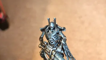

So sah das ganze dann aus, nur mit der Waffe war ich unglücklich, also schnell wieder zur Airbrush gegriffen und weißen Shade drüber, damit deutlich wird, wo die Quelle des Lichts sitzt.
Thats it. Ein Necron ist hier recht einfach, weils monochrom ist. Aber tendenziell mach ich das immer nach dem Motto: Erst die Grundfarben und dann ordentlich abdunkeln und aufhellen und dann erst die Farbe des Lichts drauf. D.h. besonders viel Mühe mit den Grundfarben muss man sich garnicht geben, da die eh stark durch das Licht modifiziert werden.

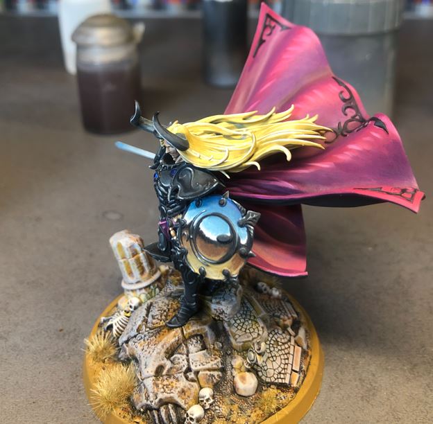

Vorweg ich finde dein Schwein echt cool
Aber wenn du magst kann ich gern ein paar Punkte in Richtung OSL kritisieren.1. Das Schwein ist zu hell. Der von dir gezeigte Marine ist aus gutem Grund sehr dunkel. Du kannst das noch weiter verstärken indem du im Farbspektrum bleibst was "kalt" ist wenn du "warme" Farben für das Feuer verwenden willst (bei schrägem blauem Fantasy Feuer dann bitte umgekehrt :P)
2. Meistens klappt es nicht sonderlich gut wenn man eine Mini fertig malt und dann den OSL effekt oben drauf. Was ich meine ist, wenn du z.b ein dunkles blaubraun nimmst für die Robe des Schweinepriesters, kannst du die OSL stellen schon mal mit einem dunkelrot vormalen damit du im Malprozess schon erkennst ob die Lichteffekte weit genug gehen. Außerdem sparst du Zeit beim layern.
3. Kontrast, du malst rote OSL effekte auf einem rotbraun. Das ist der Hardmode von OSL
Ich hab diese Woche keine Zeit zum Malen, aber ich versuch mal kommende Woche ein paar Fotos von Zwischenschritten zu machen wenn du willst
VG
Janzelot
PS: ganz vergessen: Go big or go home ist das OSL Motto. Beim Marine ist die obere Hälfte der Mini von den Lichteffekten berührt, nicht nur seine Hand.
