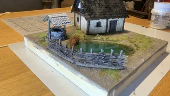

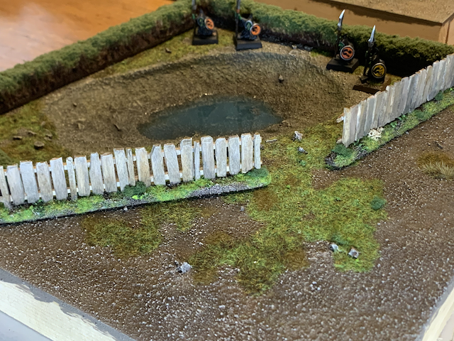

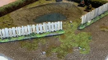

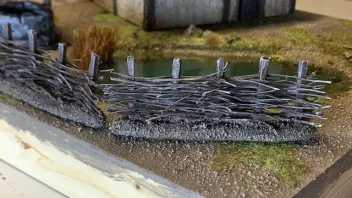

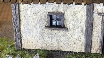

Und es gibt wieder ein paar WIP Fotos. Da ich ja als nächstes einen Skirmisher spielen will, muss noch etwas mehr Gelände her, in Form von Häusern, Podesten, Brunnen, Mauern, Zäunen, etc., um ein interessanteres Setting zu gestalten, Sichtlinien zu blockieren...
Es gibt sogar Fensterscheiben ![]()

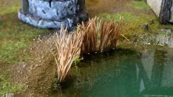

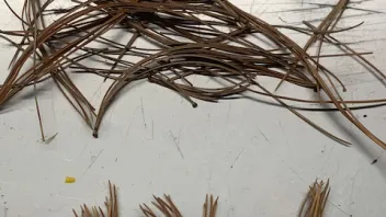

Der Teichbewuchs und der Zaun sind im übrigen Nadeln von einer Art Kiefer - hat ein Freund von mir im Garten stehen und hab ich gleich mal einiges gesammelt. Die kann man gut in die entsprechende Länge abbrechen, Büschel machen und die Unterseite in Leim tunken - fertig sind diese schilfartigen Büschel. Oder man webt sie um Holzpfosten, um einen Zaun zu machen.

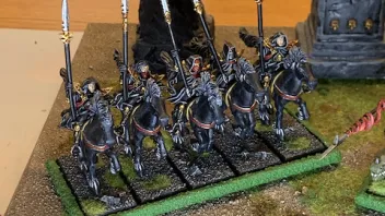

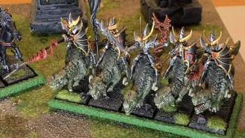

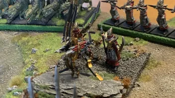

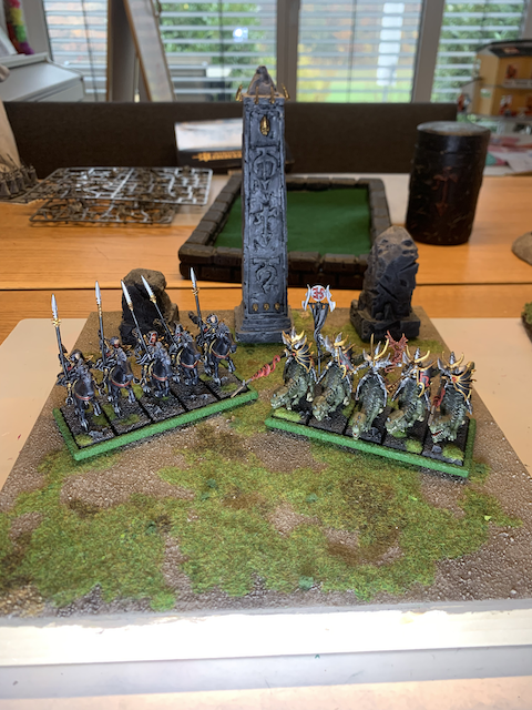

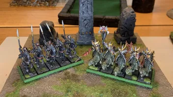

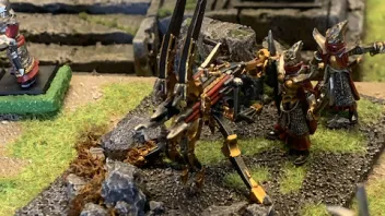

So, hier nun ein paar meiner Dunkelelfen. Die Fotos sind leider wieder nicht die besten.
Das Farbschema meiner Dunkelelfen ist schwarz, silber, gold und rot - in unterschiedlich starken Ausprägungen.
Der Obelisk im Hintergrund hat schon einiges einstecken müssen, deshalb ist er schon etwas abgeschlagen (v.a. die Spitze).

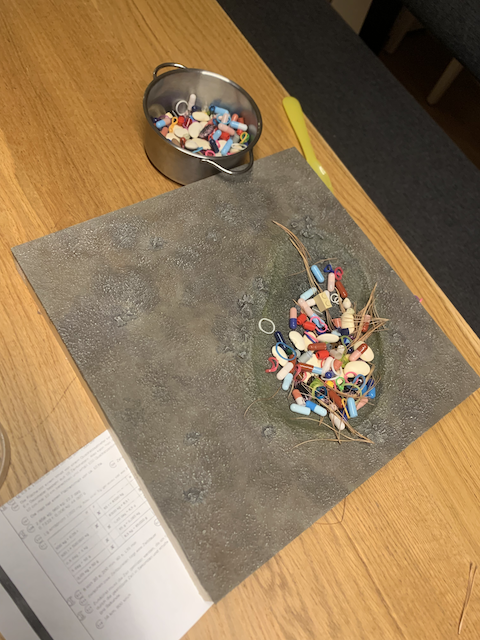

Im ersten Bild oben sieht man ganz im Hintergrund meine Würfelunterlage und meinen Würfelbehälter.

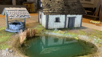

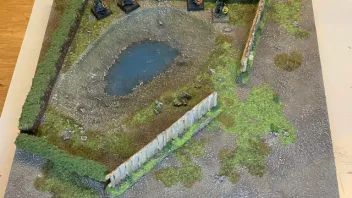

Ja finde das Wasser sieht sehr gut aus. Ich würde vielleicht noch eine ganz, ganz leicht gefärbte Schicht und dann eine klare draufmachen, in der Hoffnung, dass das einen schönen Tiefeneffekt gibt. Epoxid kann man in relativ dicken Schichten gießen, oder? Kenne mich damit nicht aus, ich nutze aus Faulheit dieses Acrylwasser. Wenn ja, fände ich noch ein Objekt im See ziemlich cool (Schatztruhe, Seerose, Fisch o.ä)
Die Gobbos haben wahrscheinlich Angst vor dem sauberen Wasser
Die Empfehlung für das Epoxy, das ich habe, ist, eine maximal 1 cm dicke Schicht zu gießen (es gibt auch welches, wo man aber bis zu 10 cm auf einmal gießen kann). Ich habs jetzt nicht ausprobiert, was passiert, wenn die Schicht dicker gegossen wird, weil ich habs jetzt nicht eilig und werde in dünnen Schichten weiterarbeiten - damit kann ich dann auch mit den Farben etwas mehr variieren bzw. sind dann Fehler in der Farbwahl nicht so tragisch. Ich hab auch schon daran gedacht, irgendwas in dem See zu versenken, aber ich lass das bei diesem mal und eventuell mach ich das bei einem anderen dann.
Dann bin ich auf Dein Urteil gespannt, ich fand die beiden Lösungsansätze nicht Überzeugend.
Was war das Problem bei diesen beiden Ansätzen bei dir? Hat es nicht gut zusammengehalten mit den Magneten? Warum hat das mit den Schrauben nicht geklappt? Also, diese Vorschläge sind ja auch von TWS und ich muss sagen, beide klingen für mich machbar.

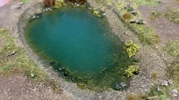

Das sieht echt gut aus...Nur dass ich das Wort "See" nicht ganz passend zur Größe des Gewässers finde; aber das ist die schönste aller Pfützen, die ich bisher hier gesehen habe!
Ja klar, ein richtiger See würde den Rahmen der Platte sprengen und nicht wirklich gut spielbar sein (in WHFB zumindest). Aber Pfütze ist dann das andere Ende des Spektrums, das kann ich so aber auch nicht stehen lassen.
Das Gewässer (
) ist 19 cm lang, d.h. im 1:60 Maßstab sind das dann so um die 11,5 m "in Wirklichkeit" - das ist so in etwa die Größe eines netten (Garten-)Teichs. ![]()

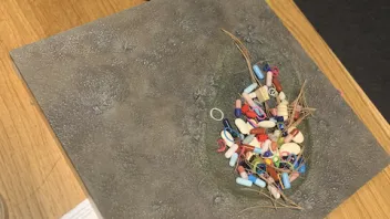

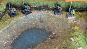

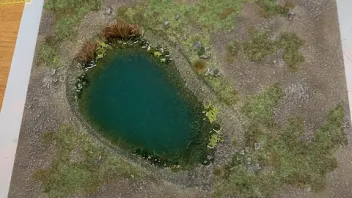

Sodala, es gibt ein kleines Update zum See - die erste Schicht Harz ist drin. Ich hab das Epoxidharz mit einem klitzekleinen Tropfen Lothern Blue eingefärbt.
Wer hat sich denn da zum See geschlichen? Ein paar neugierige Schaulustige?
Na, das sieht doch aus nach...

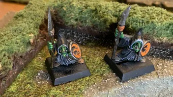

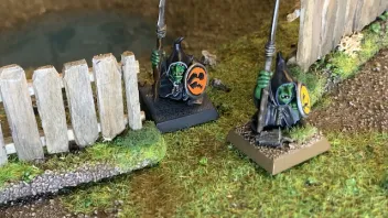

Tatsächlich! Ein paar Nachtgobbos haben den sonnigen Tag genutzt, um am frisch eingelassenen See zu relaxen...oder so ähnlich...
Aber jetzt hab ich sie anscheinend erschreckt, denn zwei machen sich sofort auf den Weg nach Hause.
Ich bin noch ein bisschen am Herumprobieren wegen des Farbschemas der Gobbos und alle Details sind auch noch nicht fertig.
Die erste Schicht Wasser im See gefällt mir richtig gut!
Was denkt ihr, soll ich die nächste(n) Schichte(n) auch noch einfärben? Ich denke, dann würde man den Boden nicht mehr sehen, was aber eigentlich eh ok wäre, denn man sieht wahrscheinlich auch den Boden nicht bei so einem See...
Edit: Bitte entschuldigt die nicht so gute Qualität der Fotos. Ich hab keine ordentliche Beleuchtung, deswegen ist manches etwas schlecht belichtet bzw. überbelichtet.

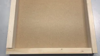

Um die Wartezeiten zwischen den einzelnen Schritten für die Platten zu verkürzen, hab ich mit dem Rest des Styrodurs, das ich für den See gebraucht hab, ein Geländeteil gebaut. Ich wollte unbedingt einen Leuchteffekt ausprobieren und hab einen "Ort der Macht" gebaut. Er ist noch nicht ganz fertig (Begrünung, Nachbessern bei der Bemalung, etc.), aber der Leuchteffekt ist schon nah an meiner Vorstellung.

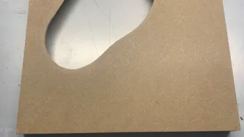

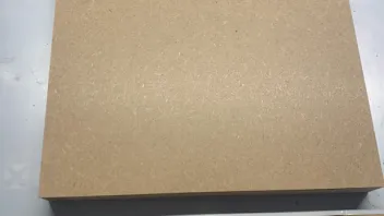

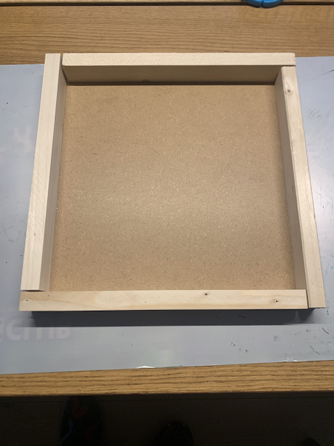

Hier mal ein paar Fotos von zwei Probeplatten (die sind aus HDF, die ein Freund von mir noch herumliegen hatte und die er mir netterweise geschenkt hat).
Eine der Probeplatten wird ohne viel Schnick-Schnack sein.

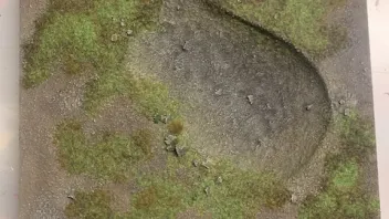

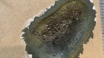

Die andere der Probeplatten soll einen See bekommen, den ich in die Platte mit einer Stichsäge ausgeschnitten hab. Die Kanten dann mit einer Feile noch bearbeitet und gut ist es.
Ich hab dann ein Styrodurstück von unten rangeklebt und das darin mit einem Heißluftfön eine Vertiefung geschmolzen. Dabei hab ich es ein bisschen zu gut gemeint und es sind ein paar Löcher entstanden, was aber nur halb so schlimm war, da ich das Styrodur soundso mit Acrylspachtelmasse versiegelt habe.
Dann wurde der See mit Sand, Korkstücken und Leim gut versiegelt und bemalt.
Das ganze soll dann mit Epoxidharz ausgefüllt werden. Dafür habe ich mal ein altes Geländeteil, das ich ganz am Anfang meiner WHFB-Karriere (also vor 14 Jahren) gebaut hatte, hergenommen, um das auszutesten. Diese Geländeteil ist ein Opferteich der Dunkelelfen, der seit seiner Entstehung auf "echtes Wasser" gewartet hat - also perfekt, um als Übungsstück herzuhalten.
Die erste Schicht Harz hab ich heute eingefüllt, es werden noch die eine oder andere Schicht folgen. Ich finde, es sieht schon sehr vielversprechend aus, also das Wasser.
Bevor man weitere Schichten Epoxidharz einbringen soll, muss die vorige Schicht ausgehärtet sein. In der Zwischenzeit habe ich mal die beiden Probeeinzelplatten besandet, mit Leim versiegelt, bemalt und begrünt - es ist noch nicht ganz fertig, das Grasstreu trocknet gerade und wird dann noch abgeschüttelt, abgesaugt und eventuelle noch mal nachbegrünt. Und dann werden noch ein paar kleine Büsche, Bewuchs, etc. angeklebt.
Soweit funktioniert das ganze mit den HDF-/MDF-Platten recht gut, und ich denke, ich werde das tatsächlich so weitermachen und mir bald mal ein paar weitere Platten holen.
