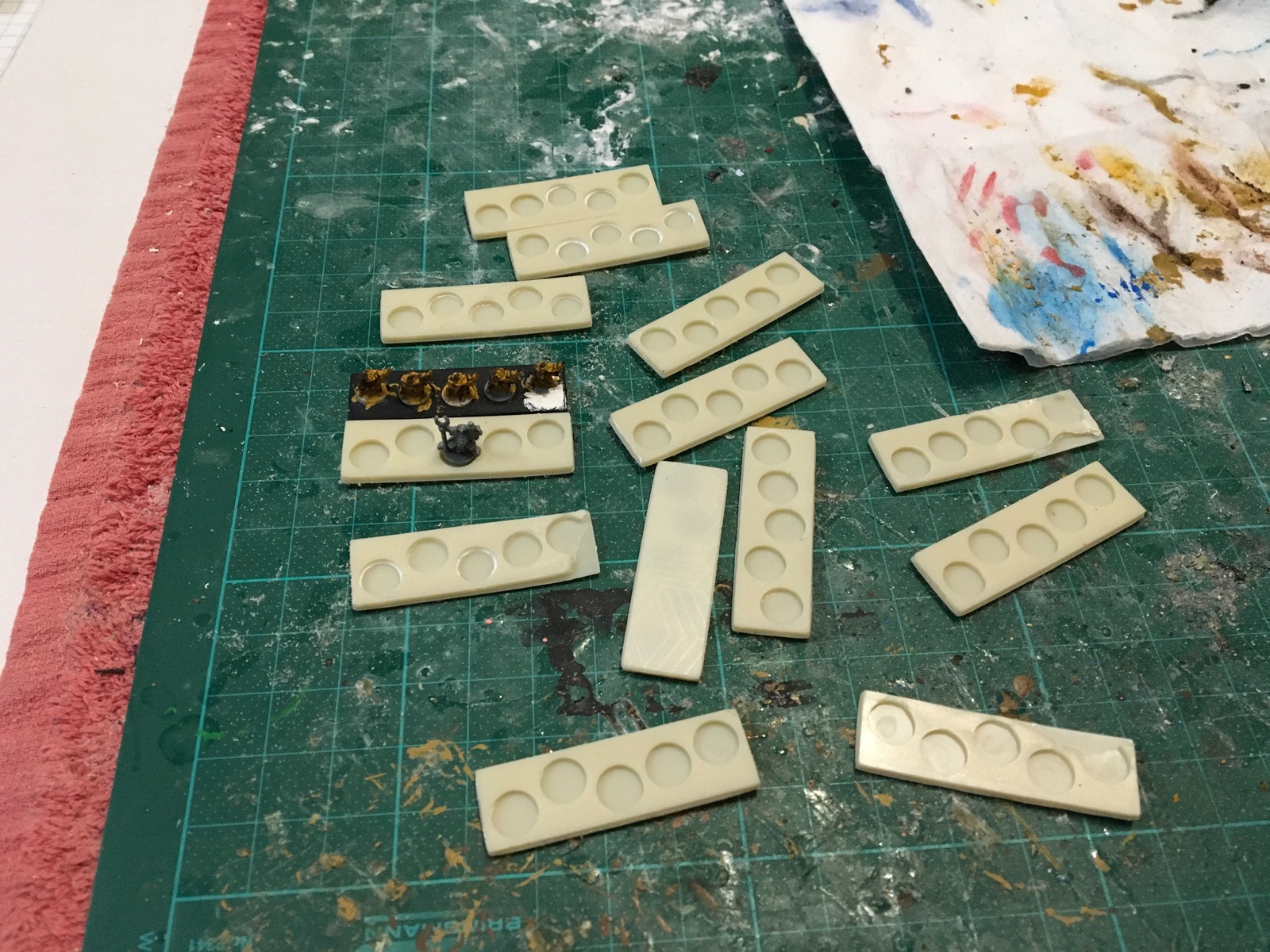

Die Belichtungszeit musst du nicht jedes mal anpassen. Wenn du eine passende Zeit für deinen Drucker in Kombination mit der Schichtdicke und dem verwendeten Resin gefunden hast, dann passt das für alle Werkstücke. Ich kann dir hier leider keine Zeiten vorschlagen, da die durch die genannten Abhängigkeiten stark variieren. Welches Resin und welche Schichtdicke verwendest du?
Wenn die Teile nach dem Härten gebogen waren, war die Belichtungszeit wahrscheinlich zu lang oder die Belichtung zu einseitig. 2 min reichen meiner Erfahrung nach vollkommen aus, um ein ausreichendes Nachhärten zu gewährleisten. Was verwendest du zum Washen und Härten?

Das ist eine sehr positive Formulierung für das Ergebnis. Auf den ersten Blick würde ich vermuten, dass die Belichtungszeit nicht zu der Schichtdicke und dem Resin passt. Kamen die Platten schon krumm aus dem Drucker oder haben die sich beim Härten verzogen?
Bei dem Druck dürftest du einige Reste auf der Folie haben (die Ecken, die bei deinen Bases fehlen), daher solltest du unbedingt die Folie reinigen, bevor du den nächsten Druck startest.

Wir haben jetzt einen Resin Drucker! Einen Elegoo Mars 5 🥳
Ich hab heut mal Bases gedruckt
Das war mein erster Versuch. Wir brauchen jetzt halt noch nen PC dazu, und Übung so wie’s aussieht. Die Bases sind auch etwas verbogen. Aber das stört mich nicht für das Epic, ich werd sie trotzdem verarbeiten. Sieht man ja kaum
Nur muss an der Qualität noch gearbeitet werden 😄
