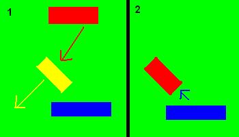

  • Hi, weils mir lange so wie dir ging, kann ich dich gut verstehen.
    zum Umlenken benötigst du
    1. einen Köder (Umlenktrupp)
    2. eine schlagkräftige, ev. schnelle Einheit um zuzuschlagen
    3. einen Gegner, der Darauf hineinfällt.
    Der Köder leichte Kava sein, Flieger, Plänkler oder einfach eine Opfereinheit mit möglichst wenig Truppen.
    Diese Einheit positionierst du knapp innerhalb der Angriffsreichweite einer Einheit deines Gegners. Du stellst ausserdem eine harte, schnelle Einheit so, dass sie den Gegner ihrerseits angreifen kann, wenn möglich in die Flanke. Diese Einheit darf aber nicht Angreifbar sein. Sollte sie in deinem Zug gebunden sein, hast du nichts erreicht.
    Wenn dein Gegner nun den Köder angreift (oder durch Raserei angreifen muss) wählst du Flucht. Dein Gegner verfolgt und bleibt im Besten Fall genau vor deiner Harten Einheit stehen. Diese sagt nun einen Angriff an und vernichtet die Einheit vollständig.
    Hoffentlich kommt hier noch ein künstlerisch Begabter User, der das grafisch darstellen kann.

  • Das Problem bei dem Beispiel mit den Gobbos ist einfach, dass sie als Sprungbrett dienen können...es ist eine riskantere Art des Umlenkens, da sie nur mit 2W6 flüchten. Bei dem Diagramm steht der Gegner um ungünstigsten Fall hinter den Linien, aber man hat trotzdem noch die Möglichkeit dieser Einheit entgegenzuwirken.
