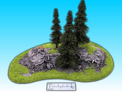

  • ich habe einen schönen effekt erzielt, indem ich gips verwendet habe.
    nehmt euch eine stablie base (sonst bröckelt es bald) und klatscht etawas gips drauf. dann aus ca 25cm entfernung mit schwarz leicht ansprayen, damit sieht der Fels grauer aus. Das ganze noch mit Statischem Gras an einigen stellen versehen und fertig.
    Problem ist, dass es sich sehr schlecht transportieren lässt, da es leicht bröckelt.
    sieht aber sonst 1:1 aus wie das HE-Gelände im Armeebuch.
    Wer besonders viel Zeit hat, kann auch noch ne Tanne drauf setzen.
