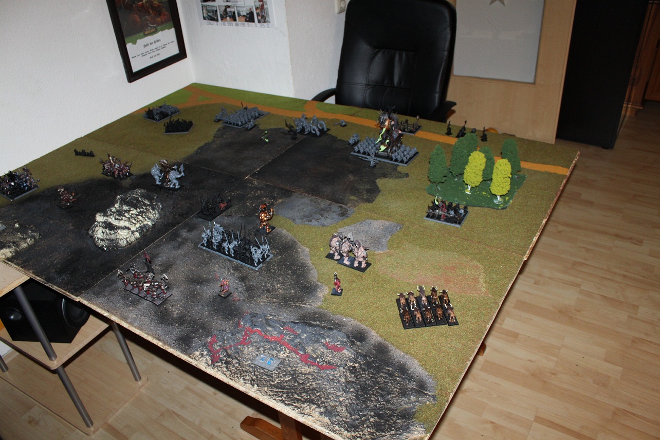

  • Also ich hab auch ne riesenplatte zuhause....etwa 2,20 mal 3 Meter glaub ich
    Un ddie hab ich bestreut mit gras.
    braun grundiert....dann Gras drüber...mit Bastelleim.
    Anschliessend als alles trocken war dann mit klarlack drüber soviel wie geht ;-) Naja..ok..nicht übertreiben.
    Hält seit Schätzungsweise 30 spielen einwandfrei :-)
    Habe teiel davon noch mit Leim und Sand gemischt..anschließen schwarz angesprüht....ein bischen Lava Landschaft :-)
    Auf den beiden Bildern sind es noch vier Platten...inzwischen sind es halt sechs.
