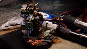

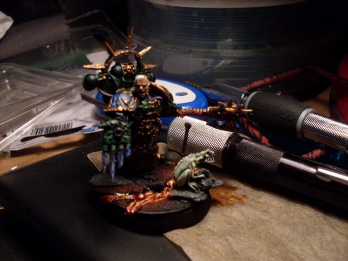

  • Nochmal Danke für die Ideen für die Bases. Ich hab mich für eine Mischung aus Lava und Stadtkampf-Base entschieden. SIeht halt so aus wie ein dem Untergang geweihter Planet. Ich stelle hier mal ein Bild rein damit du (und auch alle anderen) mal das Ergebnis betrachten können. Huron wurde für einen Bemalwettbewerb bemalt.
  • Vom mini sieht man kaum was aber die Base haste sehr gut hinbekommen vorallem das Lava ist schön realistisch geworden!
  • Ich war ebend im Laden und die Mini hat den ersten Platz im Bemalwettbewerb bekommen.
    @ Solution: Dankeschön. Ich hab noch ein anderes Bild da sieht man mehr von der Mini weniger vom base. kann ich gern noch hochladen. Ist halt nen bissle heller.
