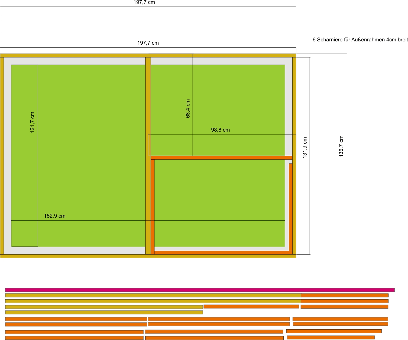

Meine Planungen habe ich abgeschlossen und hänge denen, die es interessiert, meinen 'Bauplan' an.Die Platte wird Standardgröße von 48 x 72 Zoll zzgl. etwas Rand haben und aus vier Teilstücken bestehen.
Die Teilstücke sind so bemessen, dass ich sie unsichtbar unter/in unserem Kickertisch verstauen kann, wenn sie nicht gebraucht werden.
Ein (faltbarer) Aussenrahmen aus Kerto-Schichtleisten sorgt für Zusammenhalt und Stabilität, auch die einzelnen Teile erhalten Verstärkungen aus diesem Material.
Die Platten selbst mache ich aus 5mm HDF oder 6mm Sperrholz um Gewicht zu sparen.Mittels Schlossschrauben mit Flügelmuttern lassen sich für kleinere Spiele auch zwei oder drei Platten verbinden, bei größeren Spielen dient der Kickertisch als Untergestell, was den Vorteil hat, dass die Höhe zu stehendem Spiel besser passt als normale Tischhöhe.
Die Spielplatte wird auch als großer Puzzle-Tisch verwendet und ggfs. als Zusatztisch für Partys etc.
Daher bleibt die Platte selbst weiß beschichtet.Ich plane, ebenfalls eine Zuzzy Spielematte (s.o.) zu verwenden, habe aber noch keinen Vertrieb für Deutschland gefunden und direktbestellung aus den USA finde ich bezüglich der 'Shipping'-Kosten zu teuer. Weiß jemand eine Bezugsadresse für die Matten in Deutschland?
Sobald die Platte fertig ist, poste ich hier Fotos.
Bis dahin: Lasst die Würfel rollen!
