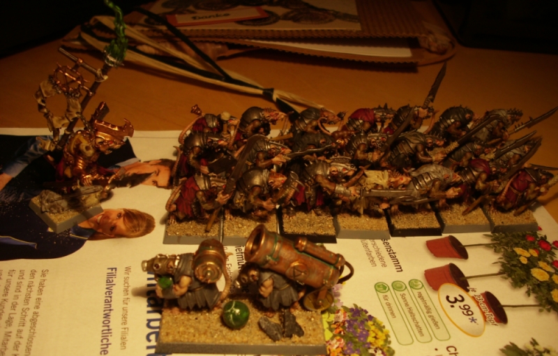

  • Hier mal ein kleiner Eindruck von der wartenden Meute :-)
    PS: Die Base bürsten mit "Tallarn Sand"?

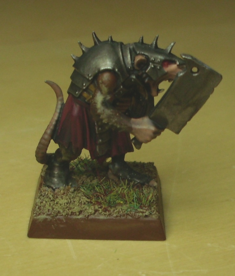

  • Tädääää!
    Erst eingepinselt mit Mournfang brown (verdünnt, damit's schön fließt), trocknen lassen, mit Tallarn sand gebürstet, trocknen lassen und dann zum Abschluss nochmal Leim drauf und Scorched grass drauf. Das Ergebnis befindet sich im Anhang :-)
    Was meint ihr, sieht das gut aus so? Würdet ihr eher rein-grünes Gras statt diesem nehmen?
