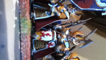

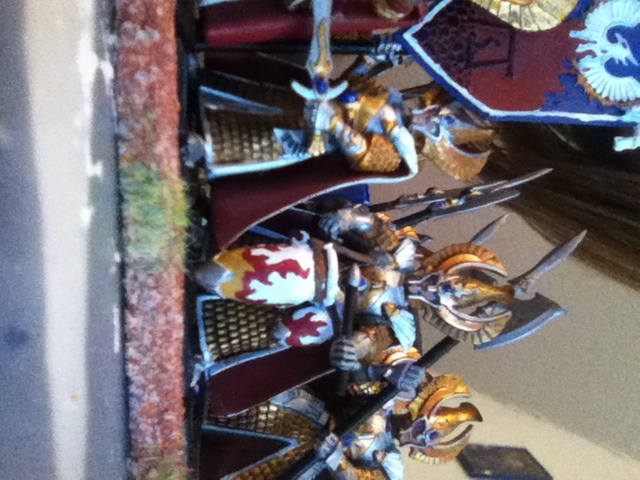

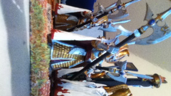

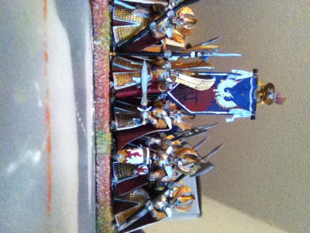

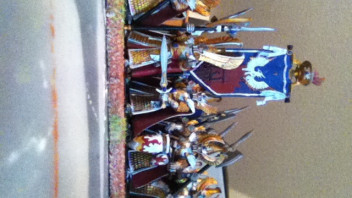

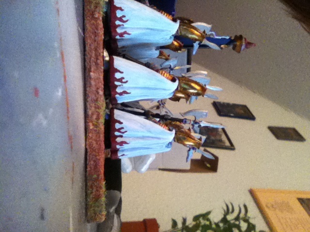

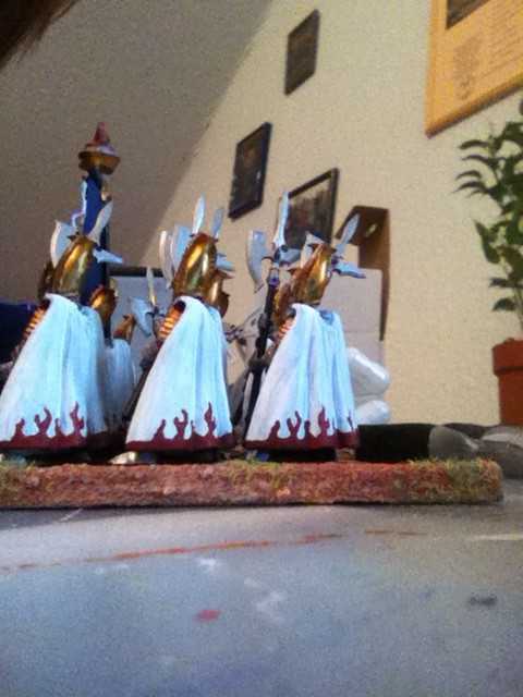

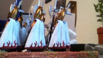

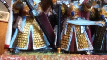

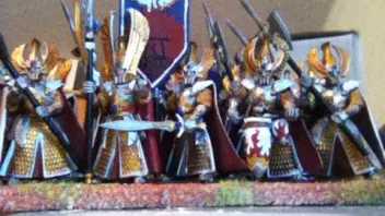

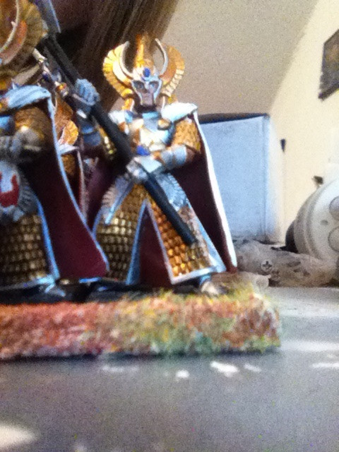

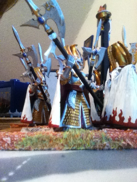

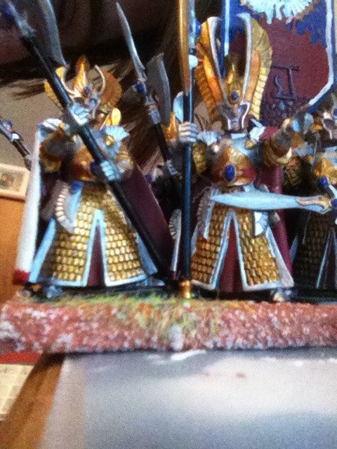

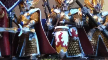

  • Hi, habe jetzt nochmal ein paar Bilder angehängt, vielleicht kann man es da erkennen. Langsam geht nicht mehr so viel ab, aber wenn ich mit den Finger darüberstreiche, rieselt es immer noch etwas, ist das normal? Ich trau mich nämlich nicht so ganz an die basegestaltung meiner Elfen, wenn ich nicht weiß, ob's hält...
