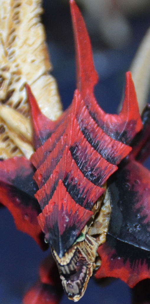

  • So oder so ähnlich: Ich würde weiß grundieren, alles das schwarz wird, mit Abadon Black bemalen. Ich habe zumindest bei mir immer das Gefühl, dass die Farben auf weißer Grundierung besser raus kommen, auch schwarz.
    Dann wie Eltimbare sagt eventuell Xenos Purple ein wenig mit Abadon Black abdunkeln und dann mit kleinen Pinselstrichen die Kanten akzentuieren. Ich hänge mal ein Bild an, wie das bei meinen Tyraniden aussieht. Du musst es nur eventuell nicht so stark machen und weniger akzentuieren.
    Und als letzten Schritt dann noch einen Glanzlack drüber. Das sieht eventuell komisch aus, das musst du ausprobieren. Aber wenns an Käfer erinnern soll, ist das vielleicht ja nicht schlecht.
