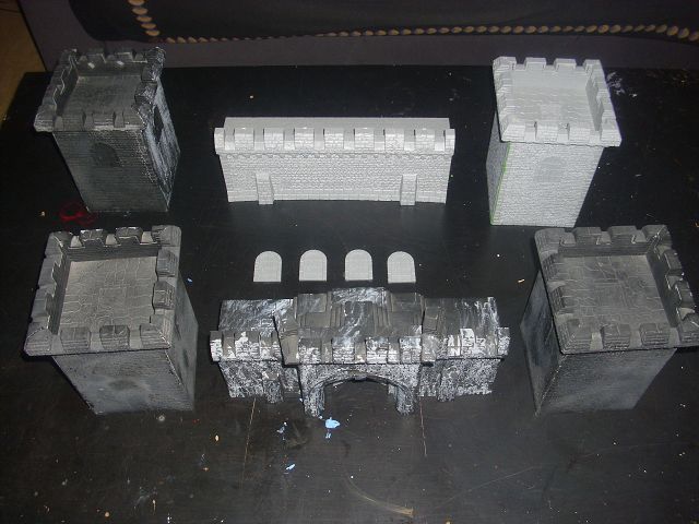

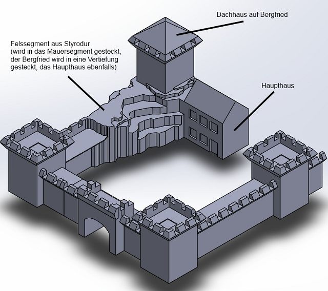

  • Hallo liebe Mit-Hobbyisten, ich möchte gerne eins meiner nächsten Projekte präsentieren, von der Planung, über die Umsetzung in bebilderten Arbeitsschritten, bis hin zum fertig bemalten Projekt...

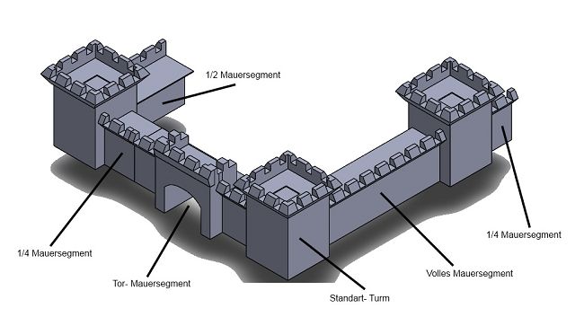

    Es soll eine voll bespielbare Festung für Warhammer werden, auf Basis der normalen Warhammer Festung, die etwas größer und schöner werden soll.
    Der Plan ist, die Festung etwas zu vergrößern (ca. 60x60cm, also ein Sechstel der Spielplatte) und weniger gleichmäßig wirken zu lassen, als die normale Festung mit ihrem quadratischen Grundriss und 4 gleichen Türmen an allen Ecken...
    Der Plan ist, die Front der Burg an einer Seite mit einem Viertel- Mauersegment zu verlängern um schon einmal die Optik ungleichmäßig aufzulockern.
    Links wird ein halbes Mauersegment angebracht, welches an ein großes Felssegment aus Styrodur angrenzt, auf dessen Spitze in der Ecke der höher gelegene Bergfried thront.
    Hinten soll noch ein Haupthaus hin kommen...
    Die gesamte Festung soll bewußt hinten offen bleiben, da sie nur am Rand platziert werde nsoll und somit der Innenhof zusätzlich besser bespielbar ist...
    Wichtig ist auch zu erwähnen, dass alle Segmente mit Magneten ausgestattet werdne, um sie einfach zusammenbauen zu können, aber auch zerstörte Segmente gut entnehmen zu können und durch zerbröselte ÜPberreste zu erstzen^^
    So, nun Bilder um nen besseren Eindruck zu vermitteln...

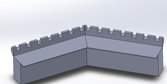

    Um das Ganze noch ein wenig aufzulockern wäre meine Idee ein Mauerstück mit 45°-Winkeln zu versehen. Man benötigt dann zwar etwas mehr Grundfläche, aber hat dafür auch mehr Spielbarkeit im Innenraum und nicht dieses typische quadratische mit den Türmen als Eckpunkte.
    Da ich für meine Festungs-Teile eher eine Ruine, bzw Ruinen-Segmente plane, habe ich überlegt, die Mauerteile nach dem Magnetisieren mit PU-Schaum zu versehen von innen. Das gibt noch mehr Stabilität und läßt sich hinterher gut zu Mauerresten und Ruinen umarbeiten. Evtl. wäre das ja auch für dich interessant, um zerstörte Bereiche durch solche Teile ersetzen zu können (wobei man dort dann fast alles doppelt bräuchte...)

  • Ich hatte auch an Mauerstücke mit 45 Grad Winkeln gedacht, allerdings würde das rein von den Maßen her deutlich mehr Aufwand sein, weil ja schräg die Breite des Wehrgangs zB. nicht mehr passt, wäre viel Aufwand...
    Wenn du ein Mauerstück hernimmst und zwischendrin 2x (bzw 4x) einfach auf 22,5° Gährung sägst, passt der Wehrgang tadellos zusammen und deine Endstücke bleiben davon unberührt und passen weiterhin an jedes andere Mauerstück.

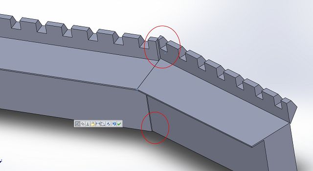

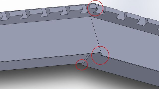

  • Ich habe das mit den 22,5 Grad in 3D getestet, allerdings passt es dann entweder von den Zinnen nicht, oder eben vom Wehrgang ...
    Müsste ich mal etwas herumprobieren, allerdings ist es aktuell eh noch nciht so relevant, zudem wird die Festung ja schon groß genug...
    Zu dem 22,5 Grad Problem mal eben zwei Bilder um dir zu zeigen, dass es so nicht passt, egal an welchen Kanten man die Teile gleichsetzt...
  • Man müsste ja schlauerweise auch beide Kanten auf 22,5° sägen, damit am eind ein 45° Winkel raus kommt. dann könnendie Wehrgänge zB gar nicht mehr unterschiedlich breit sein. Die Zinnen passt man dann einfach an, wenn sie nicht passen oder wählt die Schnittstelle entsprechend.

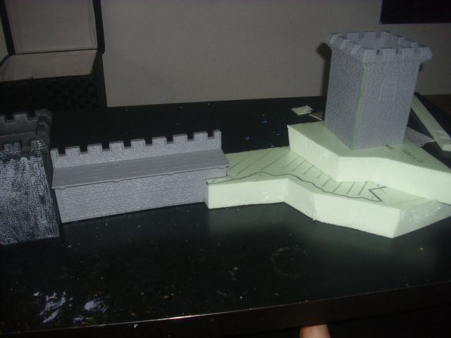

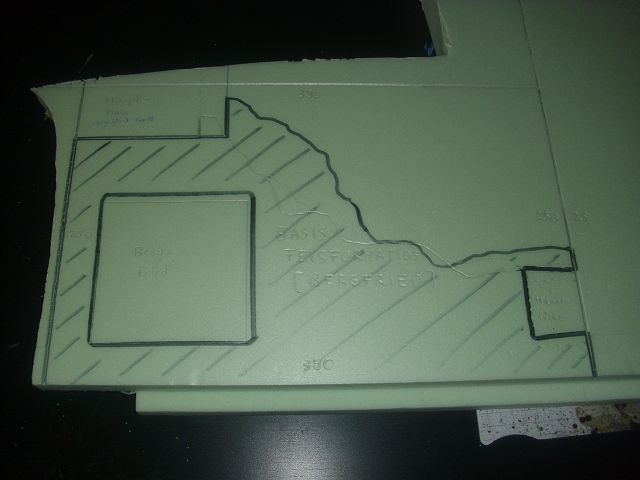

  • So, dann will ich mal ein paar Bilder zeigen, inklusive kurzer Beschreibung. Fragen zu Details und Bauanleitung, etc. imemr gerne willkommen^^
    Ich bitte auch darum, über Mehfachposts hinweg zu sehen, da es für die Übersicht deutlich besser ist...
    So, nun zu den ersten Schritten, nach dem Entwurf in 3D am PC (siehe oben)
    Eine (halbe) Warhammer Festung dient als Basis für das Projekt, die Bemalung wird natürlich entsprechend neu gestaltet und angepasst...
    Das erste Styrodursegment wurde schonmal grob auf Maß geschnitten und die grobe Form für Kanten und Ausbuchtungen (Turm und Mauer) bereits aufgemalt, als Orientierung

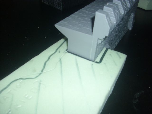

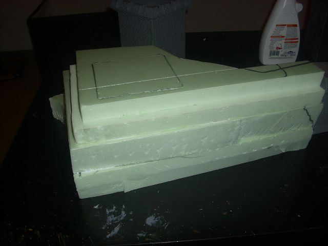

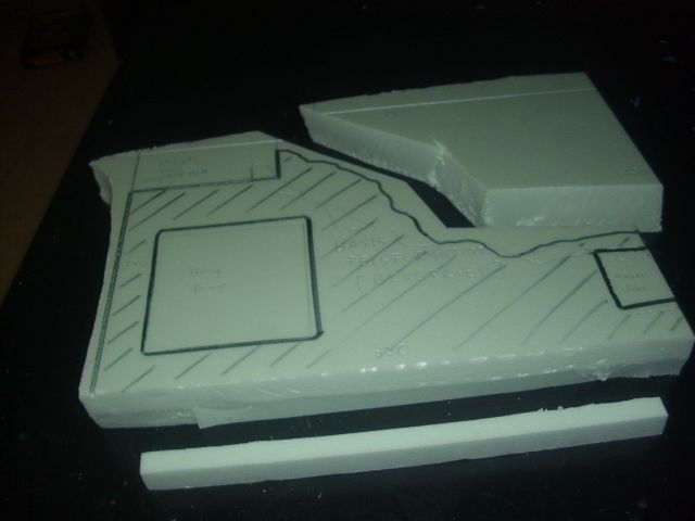

  • Als nächstes habe ich die grobe Form der Mauer soweit eingeschnitten, wie sie später auch eingesteckt werden soll/kann.
    2 weitere LAgen Styrodur vermitteln schon grob den Eindruck wie groß das Felssegment später mal werden soll...

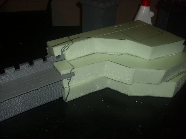

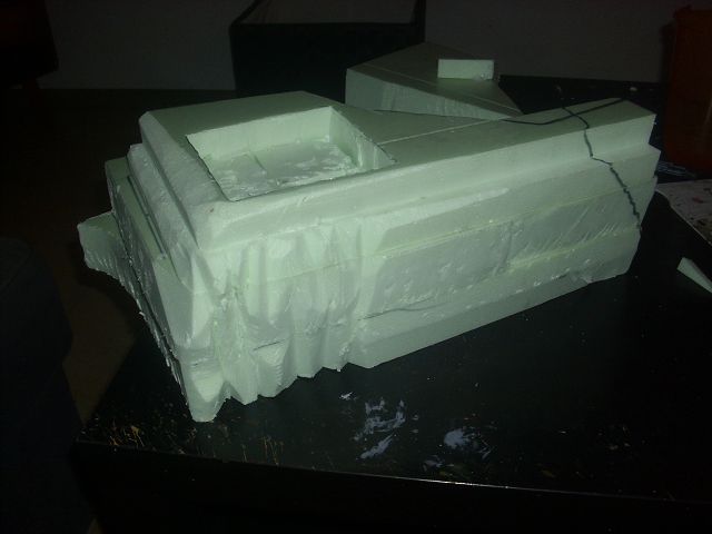

  • Als nächstes habe ich die Mulde für das Mauersegment genauer ausgearbeitet, so dass die Mauersegmente, bzw. das Torsegment exakt eingesteckt werden kann, ohne allzu große Lücken übrig zu lassen.
    Es war nicht ganz leicht, das exakt auszuschneiden, aber mit sehr scharfer Klinge und Feingefühl hat das ganz gut geklappt.
    Man kann schon grob sehen, wie gut die Mauer abschließt...

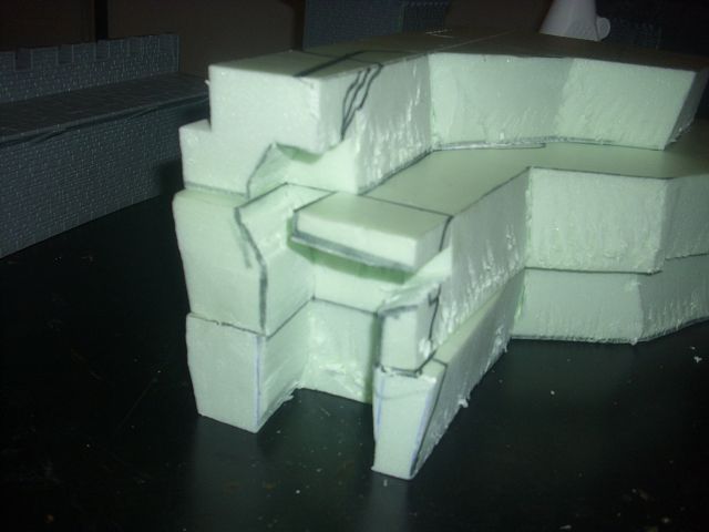

    In die oberste Schicht Styrodur habe ich vor dem Fixieren schon die Ausbuchtung für den Turm eingeschitten.
    Die Lagen Styrodur habe ich mit Leim geklebt und mit Zahnstochern zusätzlich fixiert. Hier sollte lediglich darauf geachtet werden, dass keien Zahnstocher dort sind, wo man später am Styodur Felsstruktren einschnitzt.
    Wie zu sehen, habe ich mit einem scharfen Bastelmesser begonnen, grobe Felsstrukturen in das Styrodur zu ritzen...
