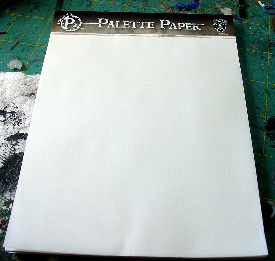

    Was benutzt Du dort als Papier? Echtes Nasspalettenpapier oder was anders?
  • Ich kenne das Rezept. Habe es probiert und fand es mangelhaft.
    Vielleicht lag das an meinem Backpapier: es war viel zu undurchlässig für Feuchtigkeit. Zudem sorgt dessen Beschichtung dafür, dass die Farbe unkontrolliert herumrutscht.
    Hat jemand hier damit gute Erfahrungen gemacht?
    Nun nutze ich persönlich Formula P3 Nasspalettenpapier:
    Externer Inhalt 4.bp.blogspot.com
    Finde ich gut und der Vorrat (3 Blöcke) reicht sehr lange.
