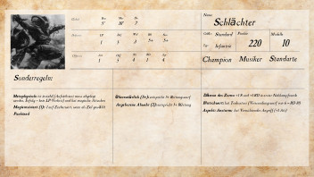

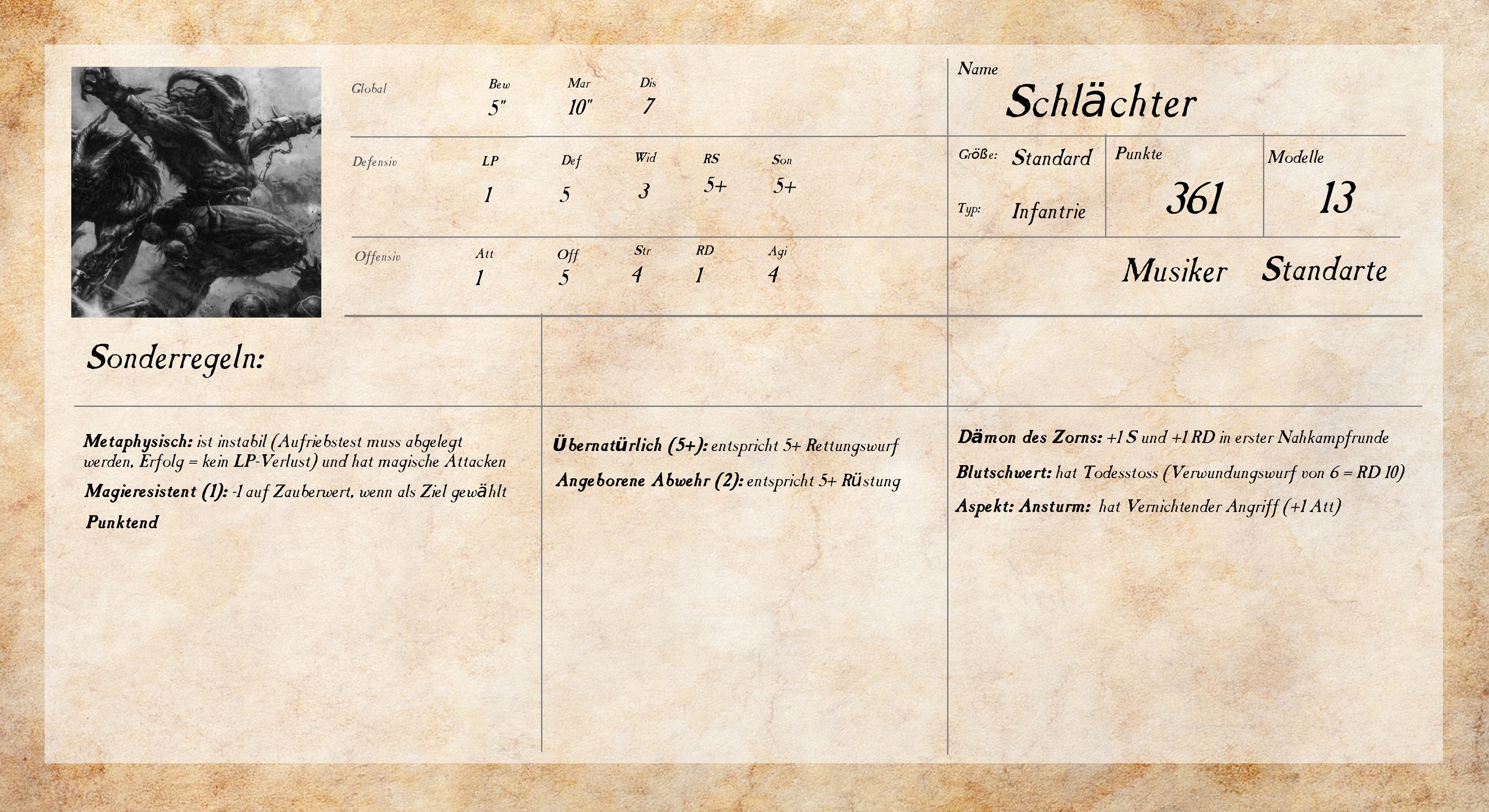

    Gestern konnte ich die Karten das erste mal sagen und muss sagen ... ich will sie nie mehr missen müssen! :thumbsup:
    Sowohl für mich als Anfänger, als auch für meinen Gegner, der Dämonen auch nicht so gut kannte, war es ideal alle wichtigen Infos direkt in der Hand zu haben.
    Als Größe habe ich wie gesagt ca. DIN A5 gewählt (ein wenig kleiner, weil ich die Bilder einfach in eine Word-Datei gesteckt habe :O ) und war damit auch SEHR zufrieden. Es war groß genug, um alles bequem lesen zu können, aber klein genug, um auf der Platte vor mir (quasi direkt hinter der jeweiligen Einheit) noch Platz zu finden. :)
    Mit kosten von rund 2 Cent pro Einheitenkarte ist es mir das auch absolut wert - man muss die (wenn es nicht zwangsweise um die Anzahl der Modelle und damit verbundenen Punktkosten) ja auch nicht für jedes Spiel neu anfertigen. :P
    Damit hat das Blättern und Suchen im "Armeebuch" erstmal ein Ende. 8)
    Viele Grüße
    - Euer Day -

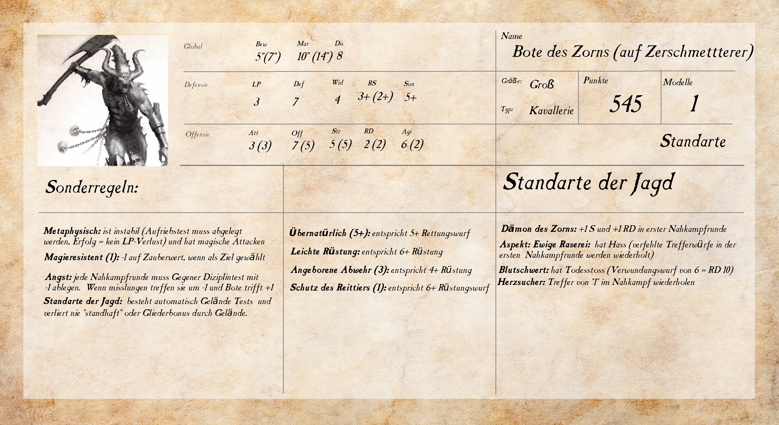

    Ein kurzes Update auch an euch: ich war grade im DM und musste feststellen, dass sich das von mir gewählte Format nicht wirklich auf Fotogröße ausdrucken lässt. :mauer:
    Aus diesem Grund werde ich es morgen mal in DIN A5 ausprobieren. Wenn das total blöd werden sollte, passe ich natürlich das Format notgedrungen nochmal neu an ... :arghs:

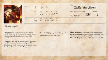

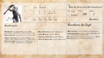

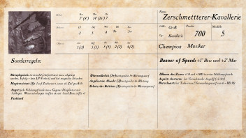

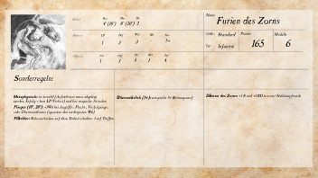

    So Leute,
    es ist geschafft - alle Karten sind für Donnerstag vorbereitet und müssen nur noch ausgedruckt werden! 8)
    ich freue mich natürlich über jeden, der nochmal Korrektur liest und schaut, ob ich etwas falsch aufgeschrieben habe (auch bei den Punkten usw.) oder ob ich etwas von der Liste oben vergessen habe :)
    Ansonsten ist es euch natürlich vollkommen frei gestellt die Karten ebenfalls zu klauen und selbst zu benutzten.  ;)
    Habt ihr Wünsche, welche Karten ich noch erstellen soll, oder wollt ihr dafür evtl sogar eigenes Thema? (ala: ihr postet die gewünschte Einheit - ich poste die entsprechende Karte)
    Viele Grüße
    - Euer Day -

    Hallo Leute,
    da mein erstes Spiel in der zweiten Edition ansteht, dachte ich mir, dass es mal wieder Zeit wird die Dämonen auszupacken und da es hier doch sehr ruhig geworden ist, ergreife ich die Möglichkeit meine Erfahrungen mit euch zu teilen und hoffentlich den ein oder anderen Rat von euch mitzunehmen. :D
    Vorab sollte ich evtl. vorwarnen, dass ich schon immer ein großer Fan von monotheistischen Armeen war und daher auch in Zukunft wohl diese präferieren werde. ;)
    In der 8. Edition habe ich leider nur wenig (und in 9th Age noch gar keine) Erfahrung sammeln können, trotzdem hoffe ich durch meine allgemeine Erfahrung nicht all zu viele Anfängerfehler zu machen. rolleyes.png
    Zunächst schwebte mir eine typische Pestilenzliste vor. Als ich dann jedoch feststellen musste, dass es nicht mehr so einfach ist in der Zweiten Edition ohne Magier auszukommen (und ich mir das eigentlich für meine erste Runde im neuen System ersparen wollte :whistling: ), entschied ich mich kurzentschlossen für eine Streitmacht des Zorns. 8) (Denn wir wissen alle: Stumpf ist Trumpf)
    Lange Rede, kurzer Sinn - hier die erste Liste:
    Spoiler anzeigen
    Characters: (1700)
    Harbinger of Wrath (545)
    - AST
    - Crusher Mount
    - Eternal Fury
    -- Heart Seeker
    -- Stalkers Standard
    Scourge of Wrath (1155)
    - General
    - Eternal Fury
    -- Obsidian Horn
    -- Iron Hide
    -- Eternal Sword
    Core: (1083)
    3x 13 Slaughteres (361) (10 erscheinen mir als zu wenig, 15 sind jedoch sehr teuer, deswegen versuche ich so einen Mittelweg zu gehen)
    - Onslaught
    - Musician
    - Standard Bearer
    Special: (330)
    2x 6 Furies (165)(eigentlich würde ich nur 2x5 spielen, aber die Punkte waren noch offen)
    - Wrath
    Minions of Wrath: (1390)
    2x Blood Chariot (690) (ich weiß, dass mein Gegner gerne große Kreaturen spielt, daher brauche ich irgendwas, um die rauszuholen)
    5 Crusher Cavalry (700)
    - Onslaught
    -- Banner of Speed
    - Musician
    - Standard Bearer
    Gesamtpunkte: 4503 (man könnte auch eine von den Furies weglassen, um unter 4500 Punkte zu kommen)
    Was haltet ihr von der Liste? (Besonders bei den Magischen Gegenständen bin ich mir noch unsicher.)
    Die Liste soll natürlich nicht auf Tunierniveau oder so sein, aber Hinweise auf offensichtliche Fehler oder bekannte Kombis nehme ich natürlich sehr gerne an. :)
    Viele Grüße
    - Euer Day -
