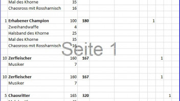

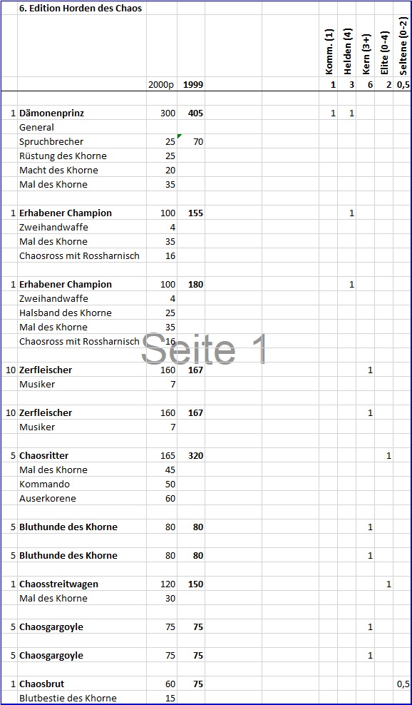

    Direkt unter den 405p für den Dämonenprinz stehen nochmal 70p einfach für mich als Hilfe, damit ich nicht über die max. 100p komme.
    Ich habe aber einfach die ganze Spalte für die Gesamtpunkte aufsummiert xD da sind die 70p dann logischerweise auch mit drin..
    btw in meiner Excel Liste ist ein kleiner Fehler bei der Aufsummierung.. Beim Dämonenprinz steht die 70p, die ich für die Summe der Gegenstände hingeschrieben habe, leider in der Spalte für die Gesamtpunkte xD
    Da hab ich mich selbst um 70p beschissen
    Das heißt aber jetzt, dass ich noch 70p mehr in Gegenstände bei den beiden Champions pumpen kann :]

    Ich hab mir jetzt sowas überlegt, weiß nur absolut nicht wie cool und smart das ist und brauche evtl etwas Hilfe :D
    Findet ihr die Liste Schlau? Gibt es noch Punkte die ich vergessen habe? Ist die Liste denn überhaupt legal so?^^
    Spoiler anzeigen
    Brauchst du bei der Punktgröße den Tyran? Reicht da kein Brecher?
    Die freien Punkte kannst du in eine weiter Einheit packen, in umlenker oder ne Kanone.
    +1, sehe ich genauso
    und du kannst dir überlegen deine Kerneinheiten etwas umzustrukturieren.
    Ich finde die 8er Ironguts EInheit etwas zu groß.. lieber etwas kleiner und dafür eine oder zwei 3er Einheiten normale Oger.
    Dann sollte mit der Einsparung vom Tyrann zu Brecher auch genug Punkte für eine Katze und die Kanone da sein :)
