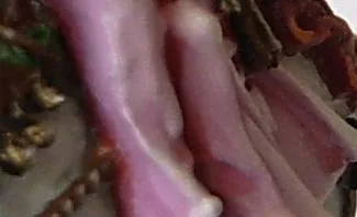

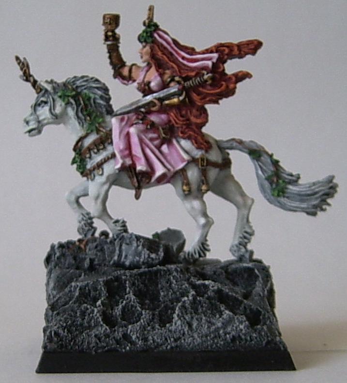

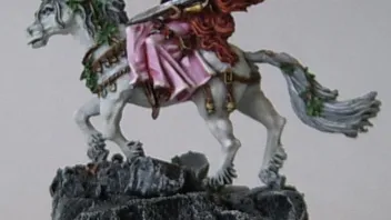

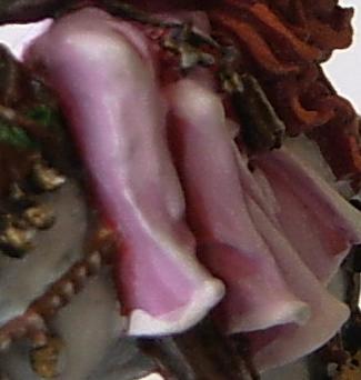

  • Schichten an sich ist eigentlich eine Technik, bei der ein Farbverlauf nur vorgetäuscht wird, indem viele dünne Schichten im heller werdenden Ton aufgetragen werden. Als Beispiel füge ich mal meine Feenzauberin an. Auf Bild 1 sieht das Kleid aus wie ein Farbverlauf. Erst im Detail (Bild 2) erkennt man, dass eigentlich nur einzelne Farbschichten genutzt wurden.
    Dies stellt zwar noch nicht die Meisterklasse des Malens dar, aber es erzeugt schon sehr gute Ergebnisse und ist verhältnismäßig einfach zu lernen.
    Echte Farbverläufe können nur mittels (Wet-)Blending erreicht werden. Dies kann sehr schwer sein, wenn man es nie richtig gelernt hat. Auf dem Weg dorthin sollte man erstmal mit der oben genannten Technik arbeiten :)

  • Das rechte Bild sieht aus wie eine Platte auf der Schinkenscheiben liegen^^
    Ne Spass bei seite, sieht stark aus.
