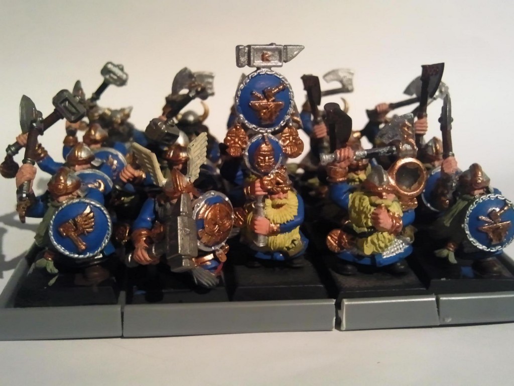

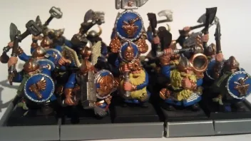

    Zu den Fotos: ich habe jetzt nur ein Foto von meinen KK zur Hand. (wo man auch erkennt das es verschiedene Arten von Blond sind da ich die Mischung nicht immer gleich bekomme) Mehr fotos muss ich dann mal bei gelegenheit dazu geben

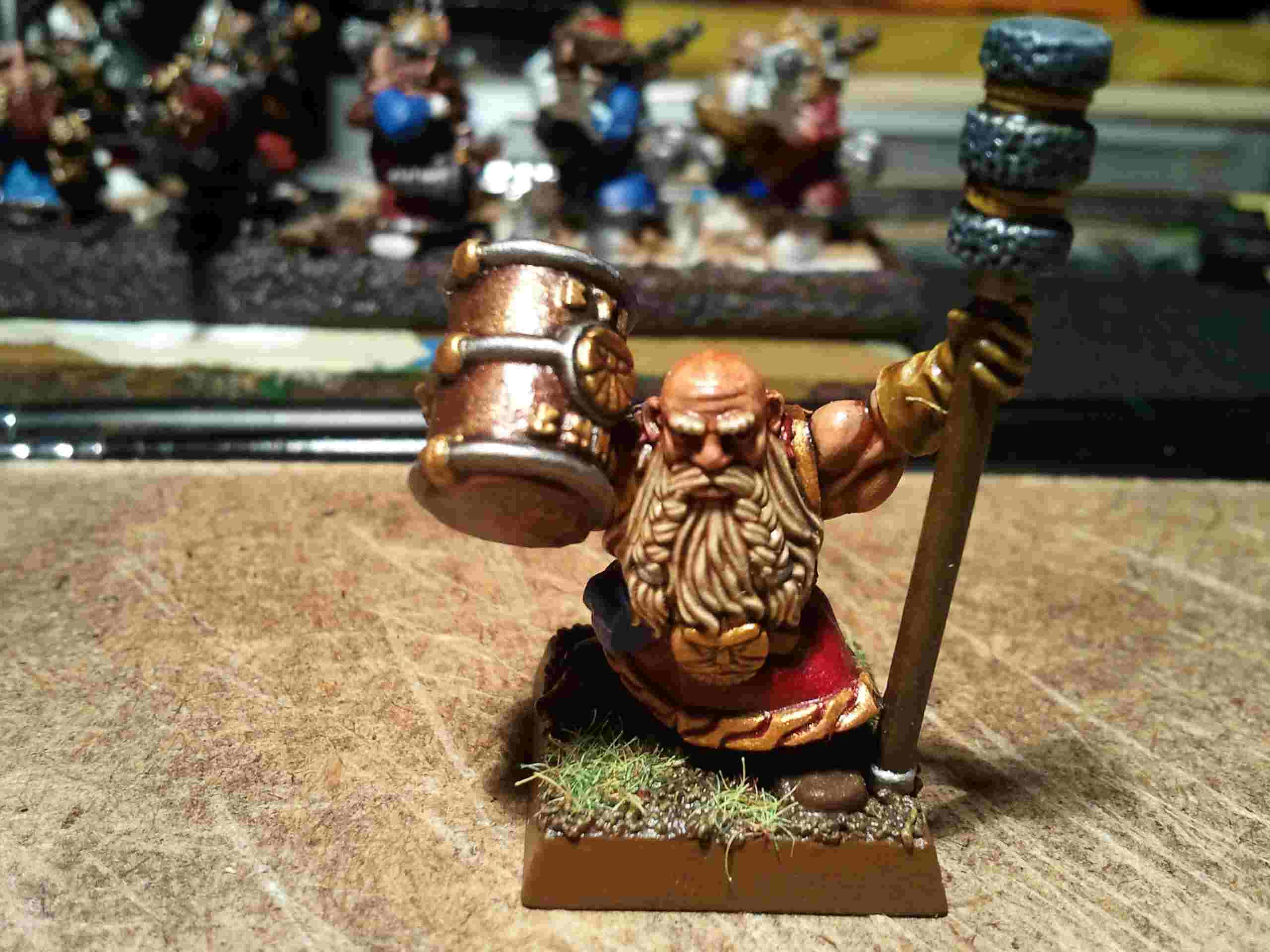

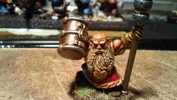

  • Wo wir gerad bei blond sind ;) Bleached Bone Grundfarbe, dann getuscht mit Gryphonne Sepia und an den Ansätzen noch mit Devlan Mud! danach leichte Akzente mit Bleached Bone... relativ einfach aba sieht eigentlich nicht schlecht aus!

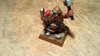

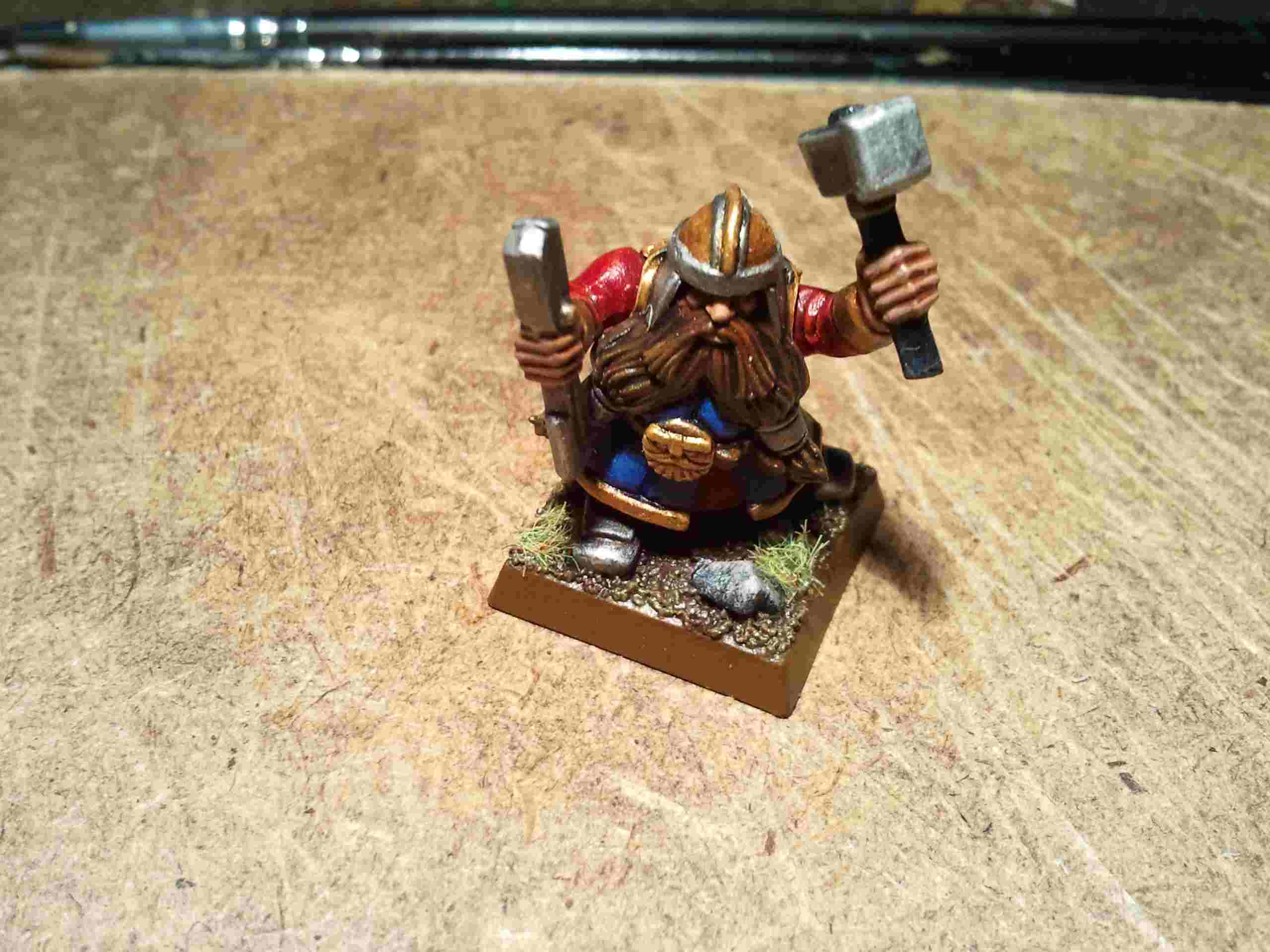

    Back to Topic: Hier mal ein brauner Bart von mir: Grundfarbe Bestial Brown, getuscht mit verdünnten Scorched Brown, dann mit Devlan Mud und an den Anfängen mit Badab Black. Anschließend Akzente mit Bleached Bone an den Spitzen und generelle Akzente mit Bestial Brown (auch das Bleached Bone übermalen, dadurch wirkt das Bestial Brown etwas heller).
