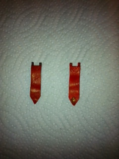

    Und zwar geht es darum, dass ich bei meinem DE Speerträger Standartenträger bei der Fahne selbst, die Fläche einach nicht ohne "Striemen" hinbekomme. Meine Grundidee war, mit Chaos Black zu grundieren und nachher mit Blood Red (beides original Farben) zu bemalen. Da ich mir dachte, dass ich nicht ohne Striemen malen kann, habe ich das ganze trocken gebürstet. Allerdings war das rot nachher eher in einem orangeton. So habe ich es jetzt natürlich bemalt und habe jetzt den Salat, dass es einfach nicht so doll aussieht...
    Ich habe mir dann gedacht, ich versuch gleich noch das baal red washes drauf zu tun. Aber das hats auch nicht besser gebracht.....
    Jemand eine Idee? Tipps? Tricks? Wie man grössere Flächen einfacher malen/bürsten kann?????
    Euer andrigan

  • Ooooook..... Hab das ganze mal gestern ausprobiert..... Habe die beiden flaggen entfernt und mit spiritus gereinigt und nachher abgewaschen... Das endresultat sieht zehnmal besser aus.... Nur habe ich das problem, dass sich auch das skull white sehr schlecht auf den kunststoff auftragen lässt und man das im endrsultat beim schichten halt einfach sieht!
    Gibt es eine weiss foundation? Oder liegt es eher an meiner unperfektionierten maltechnik?
    Edit: muss wahrscheinlich ein bild hochladen damit ihr es seht... Bin eben eher selten am pc
  • Nein, ich glaube ich kann mir das auch ohne Bild ganz gut vorstellen.
    Die erhabenen Flächen sehen immer noch grau durchschimmernd aus und in den Tiefen läuft das Weiß etwas zusammen - oder?
