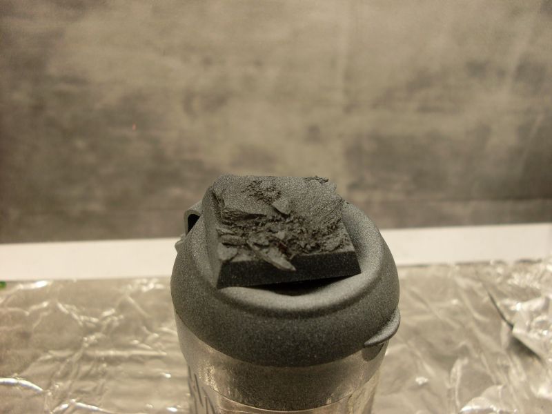

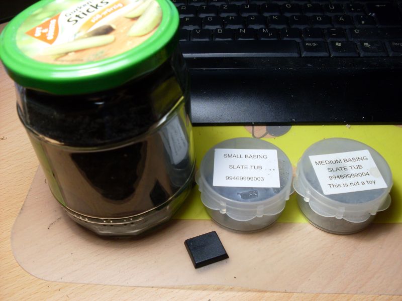

    Schritt 1: Ich nehme ein Base, Blumenerde und Steine verschiedener Größe.
    Externer Inhalt s14.directupload.net
    Schritt 2: Ich ordne die Steine ein wenig an und prüfe, ob die Figur mit der Pose passt, so wie ich sie mir vorstelle.
    Externer Inhalt s1.directupload.net

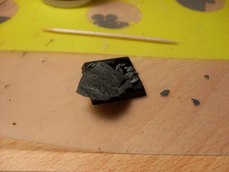

    Schritt 3: Ich fixiere die Steine.

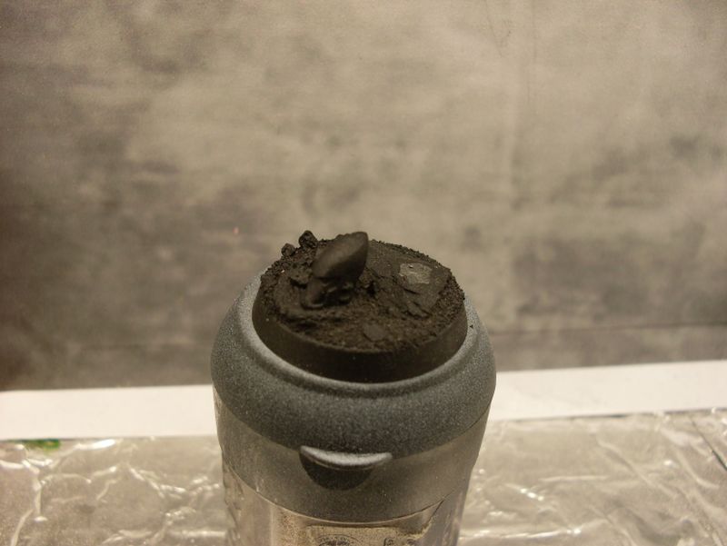

    Schritt 4: Ich klebe kleine Steine und Sand über das Base und "werfe" wie wild damit um mich um eine schöne, zufällige Anordnung zu bekommen. Dann
    grundieren und guten Appetit .... äh Quatsch ich meine fertig.
