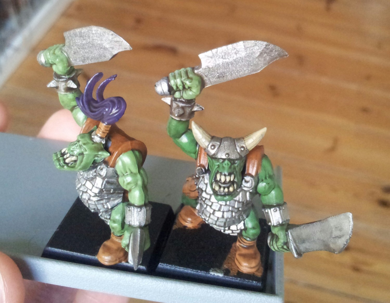

    Empfehlen kann ich, sofern es halb halb sein soll "Vallejo Satin Varnish" das sieht nach dem Lacken dann so aus:
