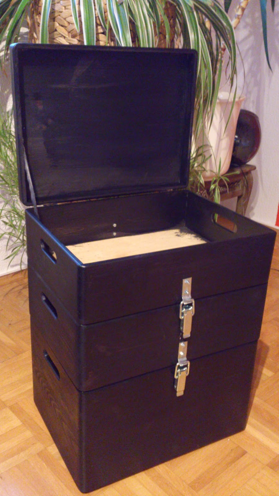

  • Hey Leute,
    ich wollte euch mal zeigen, wie ihr schöne Transportkisten für eure Minis baut.
    Geil von Außen, kein rutschen im Innern :D
    Wenn euch der Feldherrkoffer etwas zu random ist und ihr beim nächsten Spieleabend glänzen wollt, dann wünsche ich euch viel Spaß beim
    Nachbauen!
    Es wird ein Transportturm quasi :)
    Stellfläche für Minis sind 120x30cm, auf bis zu 24cm am Stück hoch.
    Und dazu braucht ihr:
    120 x 30 cm Eisenfolie ~20€
    3x "Allzwegkiste" Kiefer
    - 40 x 30 x 15 cm, mit Deckel 11,49€
    - 40 x 30 x 15 cm 5,79€
    - 40 x 30 x 24 cm 9,29€
    4x Kistenverschluss 17,96€ (unfassbar teuer!)
    1x Holzlatte, 90 x 1 x 1,3cm 1,29€
    1x Clou Holzbeize, schwarz 2,99€
    1x Aqua Combi-Clou, Lack-Lasur, farblos, 0,375 l (Obi) 9,99€
    1x Beiz-Pinsel, metallfrei
    3x Schleifpapier, Körnung 120
    Schwamm
    Holzleim
    Gewindeschrauben
    Akku-Bohrer
    Ich habe all-in ca. 80,- € ausgegeben, hatte aber Schrauben etc. noch im Haus.
    1.
    Ganz zu Beginn habe ich den Holzkisten noch einen feineren Schliff verpasst. Sie sind zwar schon geschliffen, aber noch etwas zu grob.
    Mit dem 120er Schleifpapier schön glatt machen, damit die Beize besser aufgenommen werden kann und die Holzstrukturen deutlicher hervor kommen.
    Ich habe so zwei Blatt verbraucht, war aber sehr sparsam.
    Dauer: ca. 3 Stunden
    2.
    Die Kisten müssen
    nun komplett vom Schleifstaub befreit und gewässert werden. Das Wasser öffnet die Holzporen und Struktur wird beim Beizen sitzbar.
    Nicht zu wenig Wasser, aber auch nicht zuviel.
    Ich habe dafür einen alten Schwamm vom Autowaschen benutzt.
    Dauer: ca. 30 min
    3.
    Kisten komplett trocken lassen!!
    Erst wenn sie trocken sind, kann gebeizt werden.
    Ich habe mich für die Trockenbeize in Tütenform entschieden, da sie günstiger war als die bereits fertig angerührte.
    Beize mit heißem Wasser anrühren, wie auf der Tüte beschrieben.
    Aufgetragen wird das ganze mit einem metall freien Pinsel, weil die Beize mit Metall reagiert und das Farbbild verändert. Das wollen wir ja nicht ;)
    Auftragen wie gewünscht, bei mir war von dem 1/4 Liter noch etwas übrig. Eine Tüte reicht locker für die drei Kisten.
    Die 90 cm Latte nicht vergessen! ;)
    4.
    Mindestens 24h trockenen lassen!
    Jetzt kann versiegelt weden.
    Die Lasur ganz stressfrei auftragen. Auf die Pinselrichtung achten, da sich die "Bahnen" am Ende auf dem Holz abzeichnen. Immer lang von links nach rechts und gut ist ;)
    Eine zweite Schicht ist kein Problem. Ich habe noch mal an den Griffen und am Deckel überstrichen.
    Achtung! Wasserlösliche Lasur reagiert mit wasserlöslicher Beize!! Siehe Fazit!
    Das ganze trocknet eigentlich recht schnell, siehe Dose.
    5.
    Jetzt wollen wir den fehlenden "Stapel-Stopper" unter die Kiste mit Deckel kleben.
    Dazu schneiden wir die Latte in zwei passende Stücke.
    Ich habe einfach unter der Kiste angehalten, man kann aber auch abmessen. Müssten so 25-27 cm sein, schätze ich mal.
    Holzleim dran, festkleben und über Nacht beschweren.
    6.
    Jetzt wird es etwas komplizierter:
    Die Verschlussklemmen müssen montiert werden.
    Diese bestehen aus zwei Teilen und die Kunst daran ist, dass man sie nicht zu weit und nicht zu nah an einander schraubt.
    Dazu kommt, dass ich offenbar das System der Klemmen nicht verstanden habe. In meinen
    Augen war das gewölbte Gegenstück falsch herum gebogen.
    Ich habe somit alle vier Stücke mit einer Zange am Schraubstock solange gebogen, dass man die Klemme von "oben" einhaken kann.
    Dann Probehalten, mit einem Bleistift Markierungen setzen, Löcher bohren, alles anschrauben, fertig!
    Klingt leicht, war es aber nicht (könnte aber auch nur an mir liegen :whistling: )
    Bitte nagelt mich nicht auf die Schrauben fest, welche oder wie stark. Guckt einfach im Baumarkt was in die Klemme passt ;)
    Ich musste öfters in die Werkstatt laufen, weil doch wieder eine Schraube nicht passte.
    Dauer: ca. 2h
    7.
    Am Schluss kann die Eisenfolie eingeklebt werden.
    Die Holzböden vorher schön staubfrei säubern, damit auch alles sorgenlos hält.
    Folie zurecht schneiden und einkleben.
    Rutschfrei wird das ganze natürlich erst, wenn eure Minis magnetisiert sind ;)
    Fertig!
    Das ist das gute Stück! :party:
    Was haltet ihr davon?
    Fazit:
    Für mich als Bürostuhlakrobat war das keine easy-doing Aufgabe, aber mir macht so etwas immer Spaß.
    Ich gehe davon aus, dass man einiges hätte professioneller machen können.. und schneller :D
    Man könnte die Kisten natürlich auch so lassen, einfach die Klemmen dran und gut ist. Das wird auch halten, sieht aber vielleicht nicht so cool
    aus. Es muss ja nicht gebeizt werden, gleich einen Farblack drauf geht auch.
    --> Was ich vermutlich falsch gemacht habe ist, dass ich Beize und Lasur falsch kombiniert habe - beides ist wasserlöslich.
    Im Nachhinein würde ich evtl. einen Acryl-Lack nehmen, der das ganze wasserfest abschließt.
    Oder was meint ihr?
    Dennoch muss ich sagen, dass ich stolz auf meine Arbeit bin :)
    Bin gespannt, wie sich der Turm in der Praxis macht.
    Falls Fragen aufkommen, stehe ich gern zur Verfügung ;)
    Ich bitte auch gerne um Kritik oder was ihr anders gemacht hättet, würde mich mal interessieren.
    Danke für die Aufmerksamkeit! :D
    Greetings
    Eden

  • Danke ^^
    Also leer sind die Kisten überhaupt nicht schwer, kein Problem.
    Schätze mal so 5kg höchstens.
    Bin noch nicht dazu gekommen alle Minis reinzupacken..
    Aber das ganze Plastik wiegt ja auch nix :tongue:
    Zinn summiert sich höchstens.

  • Hallo Eden
    Sehr schicke Kisten hast du dir da gebastelt. Ich habe die Kisten schon länger im Einsatz, auf die Idee mit dem Stapel bin ich aber bisher noch nicht gekommen. Und gebeizt sieht das auch sehr viel schöner aus.
    Zu deinen Kistenverschlüssen: Ich denke mal die sind für eine 90 Grad Montage vorgesehen, das gewölbte Teil hättest du also quasi an die Unterseite der oberen Kiste schrauben müssen. Wenn man da bessere Beschläge sucht sollte man mal im Bereich Flightcasebau suchen. Aber da wirds dann auch schnell richtig teuer.
    Ein weitere Tipp aus der Praxis: Ich fand es sehr lästig die Figuren vom Metallboden abzulösen, man muss recht viel Platz zwischen den Figuren lassen. Gerade Kavallerie hält duch die großen Bases recht stark am Eisen fest. Ich habe dann mal mit Platten experimentiert die man über Schlaufen aus der Kiste heben kann. Also ein Brett mit dem Innenmaß der Kiste zugeschnitten, Metallfolie da drauf und an den Seiten Schlaufen aus Geschenkband. Mit den Schlaufen kann man dann das Brett auch vollbeladen prima aus der Kiste heben.
    Besser währen wohl statt der Schlaufen passende Schrankgriffe zu montieren. Mit den Schlaufen ist es schwierig bei einseitiger Beladung durch z.B. Metallmodelle die Balance beim raus und wieder reinheben zu halten. Da habe ich noch keine perfekte Lösung gefunden.
    Und nun noch ein Tipp für die Leute mit lauter Daumen, die handwerklich nicht so geschickt sind. Für den gehobenen Geldbeutel könnte man statt der Holzkisten auch Systainer von Tanos bzw. Festool nehmen. Die sind von Haus aus schon stapelbar und miteinander über Clipse zu verbinden. Nachteil ist der exorbitante Anschaffungswiderstand...

  • Ich denke mal die sind für eine 90 Grad Montage vorgesehen, das gewölbte Teil hättest du also quasi an die Unterseite der oberen Kiste schrauben müssen.
    Stimmt!
    So etwas ist mir beim genaueren Betrachten auch in den Sinn gekommen, guter Tip.
    Im Baumarkt hab ich leider keine Alternative gesehen oder ist mir nicht aufgefallen.
    Deswegen ging es nur mit roher Gewalt weiter :D
    Ich verstehe was du meinst.
    Coole Idee! :D
    Mal sehen wie stark meine Minis haften, da ich "nur" einfache Magnetfolie benutzt habe.
    Aber so eine Platte zum Herausheben erleichtert das Ein- und Ausräumen bestimmt enorm.
    Vielleicht werd ich nach dem nächsten Spiel zwangsläufig dran denken ;)

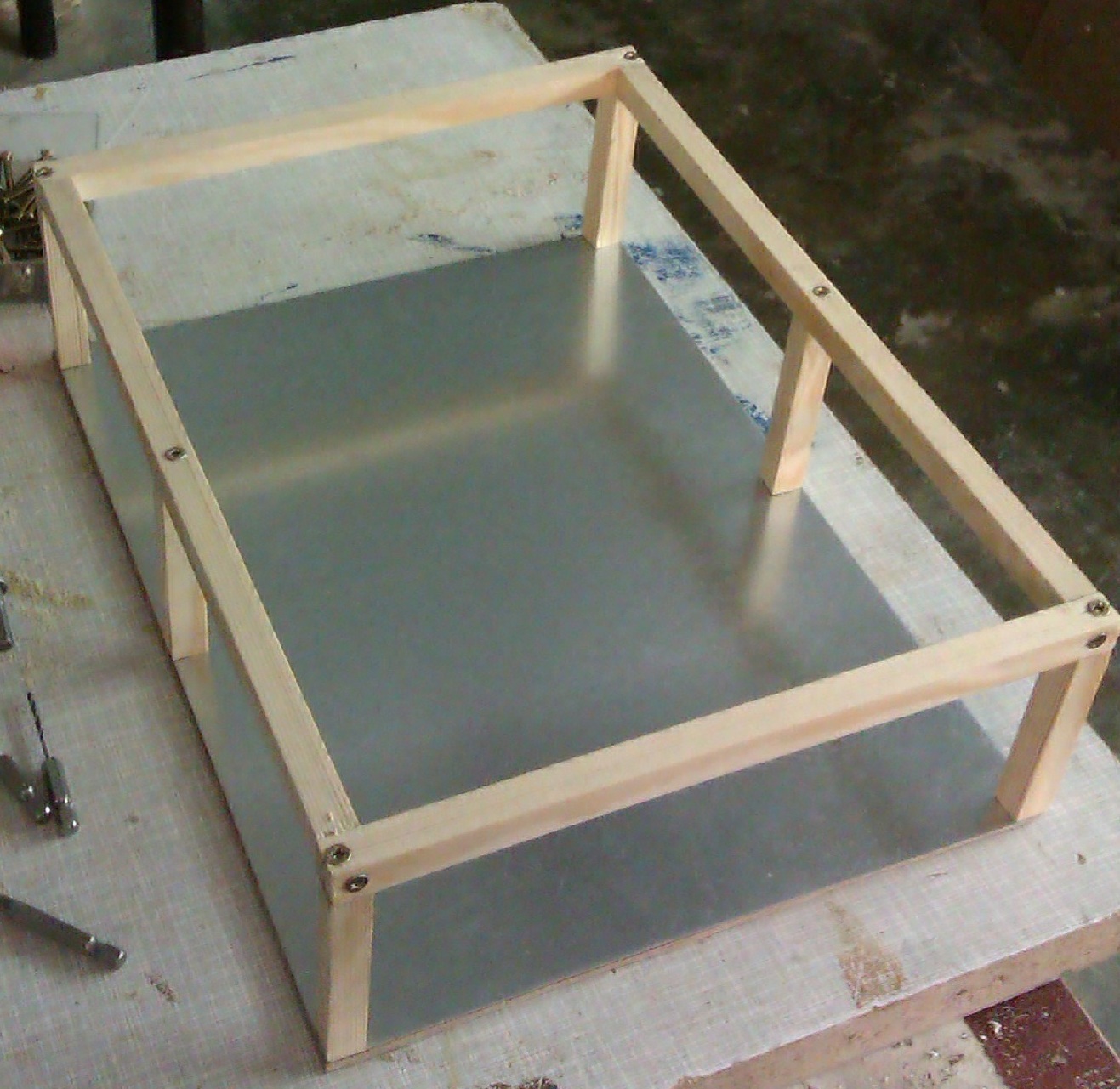

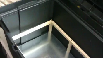

  • Habe mich jetzt aber an der Version von Gazak orientiert:
    Miniaturentransportkoffer
    Habe es nur an meinen vorhandenen Feldherrkoffer angepasst.
    Ja, dieses Bau-Tut habe ich auch verfolgt ^^
    Und eine Anpassung an deinen Feldherrkoffer lag ja auf der Hand.
    Warum nicht nutzen was man noch hat ;)
    Sieht bisher von den Bildern auch sehr gut aus!
