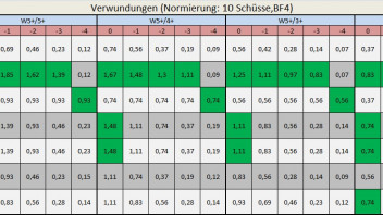

  • Ich muss zustimmen die Tabellen sind sehr interessant, allerdings muss man sich mühsam durcharbeiten ;(
    “What? Men dodging this way for single bullets? What will you do when they open fire along the whole line? I am ashamed of you. They couldn't hit an elephant at this dist…”
    - General John Sedgwick (1813-1864), seine letzten Worte bevor er von einem Scharfschützen getroffen wurde

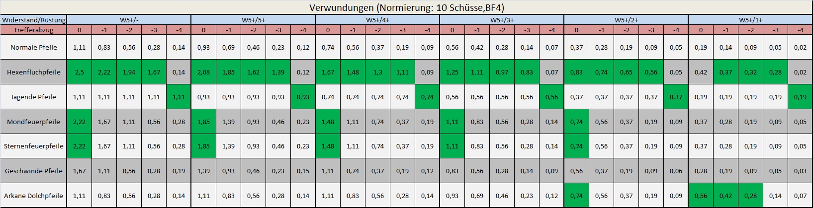

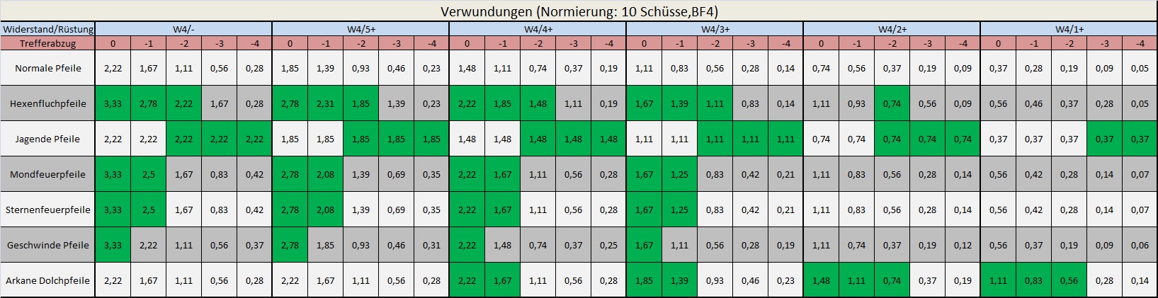

  • Die tabellen sind echt interessant aber man könnte das noch weiter ausreizen wenn man nun auf Reg nehmen würde weil ja gegen Widerstand 5 und Reg wie bei der Brut wieder andere Pfeile besser sind wenn man das Ordentlich macht könnte man so ein kleines Tabellenbuch mit Fazit machen und dann sieht man immer welche Pfeile gegen was am besten sind :)
  • Celeborn: Hab versucht die Tabellen übersichtlich zu gestalten, sind in letzter Hinsicht aber trotzdem nur ein Haufen Zahlen :)
    T4nnixD: das mit der Regeneration ist eigentlich kein Problem.
    Entweder man nimmt den Wert für W5/- und halbiert ihn einfach oder man nimmt den Wert für W5/3+, was durch die Rüstungsbrechenden Pfeile zu einem 4+ Schutzwurf wird (also wie Regeneration).
    Im Endeffekt ging es mir ja um den Vergleich der Pfeile und da machen Rettungswürfe keinen Unterschied, da sie sich auf alle Pfeile gleich auswirken (Außer Mond-/Sternenfeuerpfeile und Regeneration natürlich)
  • Da hast du recht stimmt :) aber noch was zur Übersichtlichkeit man könnte besonders gute und schlechte Werte mit Rot bzw Grün hervorheben so ist es einfacher zu sehen was wo besser ist :)
  • So hab das Ganze mal überarbeitet.
    Die grün markierten Stellen sind die jeweils besten Werte mit einer Toleranz von 15%.
    Die Kosten der Pfeile hab ich dabei nicht mit berücksichtigt, das also noch beachten.
    Ich hoffe, dass es jetzt übersichtlicher ist.
    Gruß Aegon
