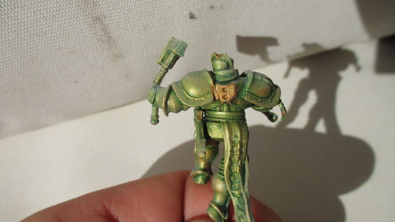

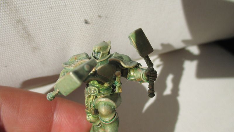

  • Hier mal ein paar Schadensfotos ....achtung, zartbeseitete Gemüter , besser ihr seht nicht hin !
    Externer Inhalt i4.photobucket.com
    Spoiler anzeigen
    Hier kann man besonders gut sehen, wo das Öl einigeb Stellen wieder frei bekommen hat...an den wichtigsten jedoch ist der alte Glanzeffekt, wie er in der unteren Hälfte zu sehen undd ungestrebt ist, weg :(
    Spoiler anzeigen
