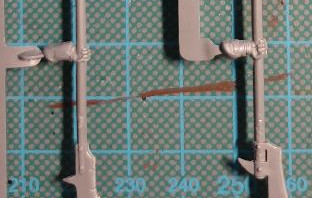

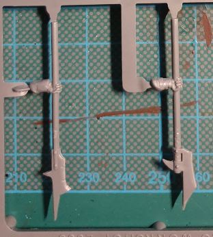

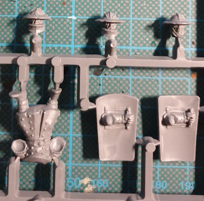

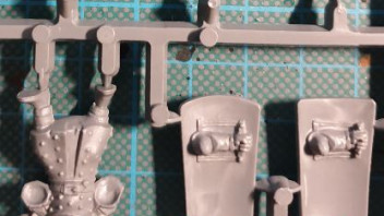

  • Ich würde gerne erstmal einen Bretonenkörper, 1 Schild, 3 Köpfe und 2 Hellebarden irgendwie zusammen abformen, so dass ich mit einem Guss schon mal etwas Varianz habe.
    Ich weiss, auf dem Bild sind 2 Schilde zu sehen.
    Wie würde ich da jetzt am besten vorgehen? Den Körper in einen Einschalenguss, richtig?
    Und für die Köpfe, Waffen und Schilde dann einen Zweischalenguss?

  • Ganz ehrlich ? Alles Einschalenguss :)...kleb den Körper auf eine Base (das funktioniert recht gut ) und auch einen Kopf (ich würde dann eher 2-3 Formen machen wegen der Varianz). Arme mit Waffen und Schilde würde ich auch seperat behandeln.
