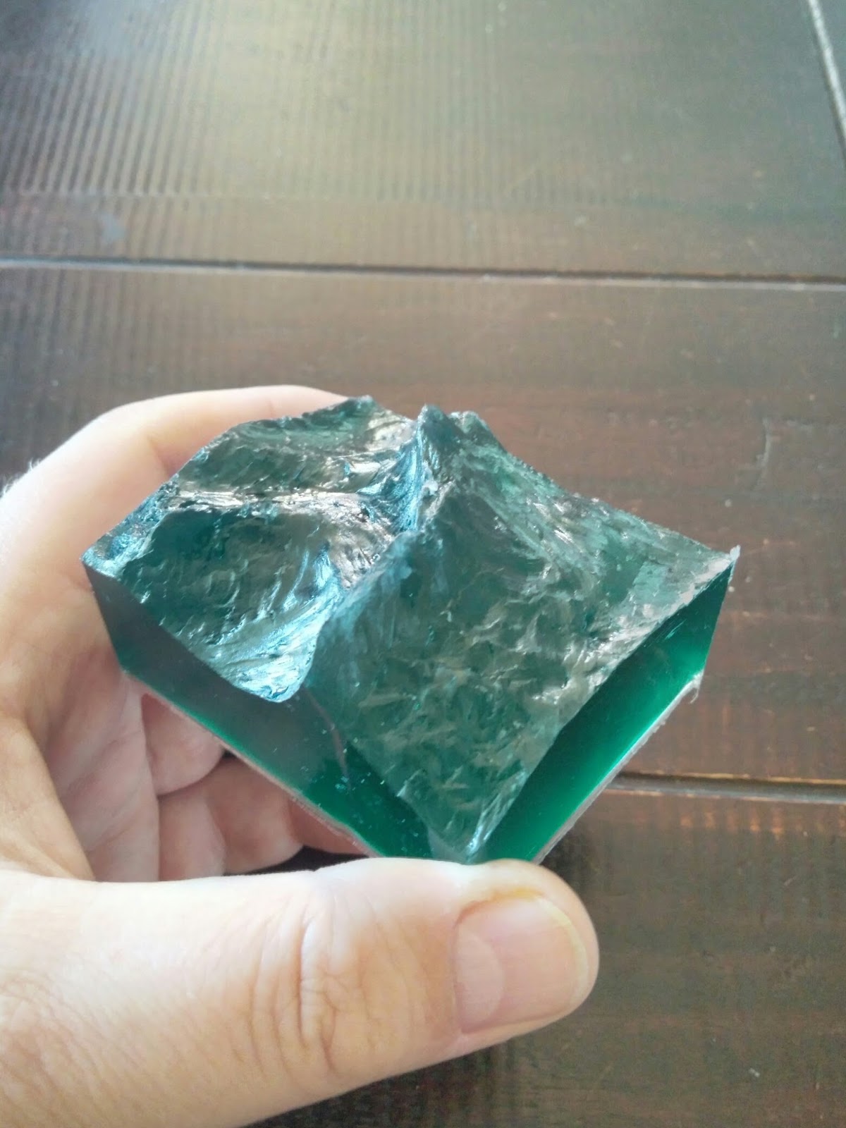

  • Ich würde eine Negativform aus Silikon oder Instant Mold machen und das Ganze mit durchsichtigem Resin oder Modellbauwasser (das von Noch ist gut) ausgießen. Gut trocknen lassen, Klarlack drüber und fertig.
    Sieht dann etwa so aus (hier wurde etwas türkise Farbe zum Modellbauwasser gemischt):
    Externer Inhalt 1.bp.blogspot.com
    Kahless
    PS. Hab auch schon gehört, dass man das Negativ auch aus billigster Knetmasse formen und dann vor dem Ausgießen mit Frischhaltefolie auslegen kann. Wenn das Modellbauwasser getrocknet ist, nimmt man das Teil heraus, zieht die Folie wieder an und fertig.
