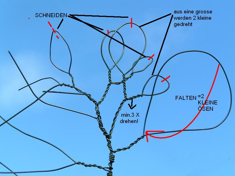

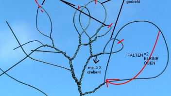

    @ vee
    Ist kein Problem.
    Ich habe als erstes 5 dicke drähte genommen etwa 30 cm lang davon drei genommen und in der mitte eine schlafe gelegt die schlaufen müssen dann (sind ja drei)
    so lang sein wie die Wurzeln sollen.
    Jede schlaufe von den drei zusammen drehen schon hat man drei wurzeln wenn eine verzweigt sein soll eine schlaufe drei bis 5 mal drehen und dann in der mitte zur drehseite falten
    und schon hat man wieder zwei schlaufen die man einzeln dreht. tadah eine verzweigung entsteht.
    Dann habe ich den rest zusammen gedreht oberhalb der schlaufen zu einen stamm. Achja man muss oder kann einen draht zu den drei dazulegen wie hoch der baum sein soll als basis und wegen den hoch drehen später.
    Diesen draht auf gar keine fall drehen einfach in der mitte lassen.
    Mit den restlichen zwei drähten macht man dann die unteren dicken äste und die oberen mit dünneren draht.
    Bei jeden Ast ist es immer gleich aber man muss halt immer längeren draht nehmen und ab einer höhe wieder kürzeren. IN der mitte habe ich etwa 1m draht genommen für einen ast.
    Jetz ist es warscheinlich was dich am meisten interessiert und auch das wichtigste wenn du das verstehst dann geht alles locker von der Hand.
    AST:
    Man nimmt den Draht wickelt ein ende einfach ein paar mal um den mitteldraht oder träger material aus plaste oder was weiß ich (Das bestimmt die höhe des baumes).
    Min 5 mal aber ich mach immer lieber mehr. Dann nimmt man das andere ende was bei 1m draht dann ganz schön lang wirkt ist abeer nicht glaubt mir.
    Das ende wird dann diereckt über den anderen festgedreht 5 oder mehr fach.
    Jetzt hat man ne schlaufe die man einfach verdrehtzu einen ast.
    Dieser Ast hat natürlich auch verzweigungen dann dreht man bis zur ersten verzweigung nun kommt der trick.
    Die Schlaufe wird gefaltet zu den zusammengedrehten ende und schon hat man zwei schlaufen. Jede wird wieder verdreht und so weiter da kann man beliebig viele
    verzweigungen machen. zum schluss nur noch die schlaufe aufkneifen fertig ist der Ast.
    Hier noch mal nen bild. Ist nicht von mir hab ich aus den forum kopiert gehabt finde nur die seite nicht mehr. Falls sich jemand beschwert ist nicht mein Bild.
    Hoffe das ist verständlich, bitte bescheid sagen falls nicht oder was noch unklar ist.

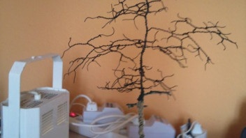

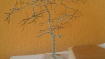

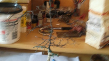

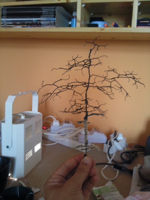

    Hallo, nun melde ich mich mal zurück mit einen neuen Projekt ein Waldstück soll es werden da ich aber nur einen baum baue der ziemlich groß ist werd ich mal sehen ob es
    so aussieht wie ein wald.
    Als erstes habe mit der Ösentechnik eine baum aus draht gefertigt und fange an ihn nun zu besträuen mit sägespäne um mehr volumen reinzubekommen.
    Man sieht es ganz gut weil ich bis jetz erst den unteren stamm gemacht habe das es dicker wird als oben ;)
    Ist leider noch nicht viel zu erkennen aber es folgen die Tage weitere Bilder.
