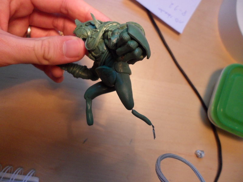

Neues Update: (leider ohne Bilder, weil ich diese blöde Kamera nicht finden konnte...)
Die Hand ist fertig (und ich bin zum ersten Mal richtig, richtig zufrieden:D)
Der rechte Arm ist fertig
Mit den Oberschenkeln und der Bauchpanzerung hab ich angefangen
Mein GS ist schon wieder fast alle. Unglaublich, wie schnell das geht...Kleiner Tipp für alle Sculptors: Besorgt euch nen Silikonpinsel, sowas wie das hier! Damit kann man richtig gut glatte, plastische Oberflächen modellieren!
Kamera gefunden, there you go:
Boah wie hasten das hinbekommen die Wurstfinger noch so umzugestalten
ziemlich krass.
Bin auch beeindruckt wie du das gemacht hast
Sehr gut hier haben wir einen kommenden Sculptor für unsere internen Miniaturen
