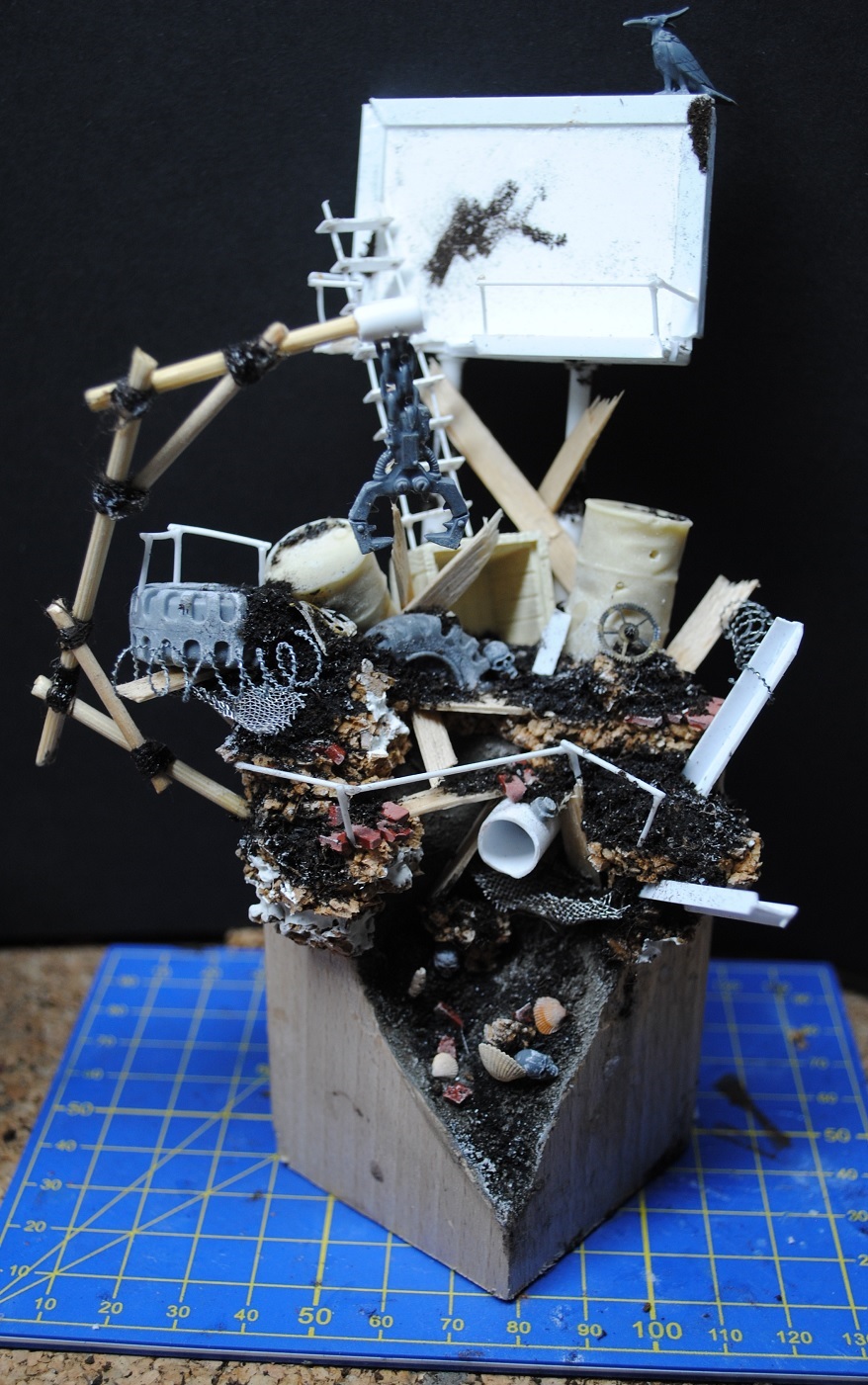

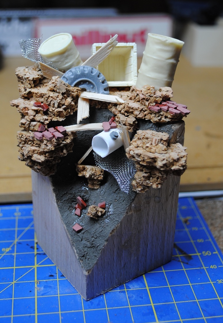

  • Tach zusammen,
    nach langem hin und her habe ich mich dazu breitschlagen lassen an einem kleinen internen Malwettbewerb teilzunehmen. Eigentlich bin ich eher ein ausgemachter Wettbewerbsmuffel aber nachdem als Hauptpreis ein Fässchen leckeren Früh Kölschs festgesetzt wurde bin ich schlussendlich eingeknickt.
    Thema des Wettbewerbs ist "Gorkamorka & Co.". Normalerweise hasse ich ja Scifi wie die Pest aber bei Gobbos in postapokalyptischem Flair mache ich gerne eine Ausnahme (ich liebe einfach diese fiesen kleinen grünen Viehcher). Was die Art der einzureichenden Beiträge angeht gibt es keinerlei Beschränkungen (Einzelfigur, Truppenverbund, Fahrzeug, Diorama ganz egal). Meine Wahl ist also auf ein (wenn auch kleines) Diorama gefallen. Einen Schrottplatz der als Hauptquartier einer garstigen Gobbo Gang dient.
    Warum poste ich das jetzt eigentlich in den Tutorial Thread?
    Ganz einfach weil ich es für eine gute Überbrückung zum nächsten Teil des Tutorials halte da es ein kleines Step by step wird bei dem man zumindest einen groben Eindruck gewinnen kann, wie sich eine Base nach und nach enwickelt.
    Nun aber endlich zu den Bildern...

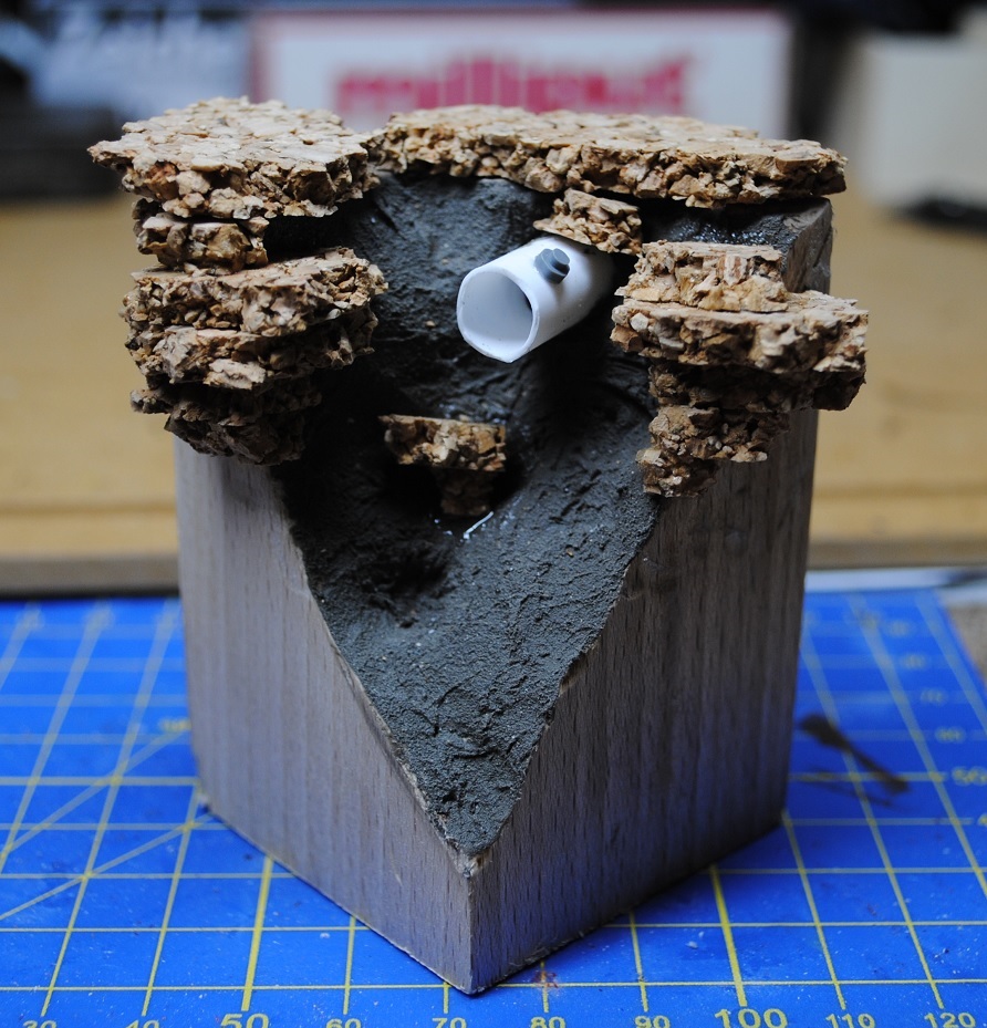

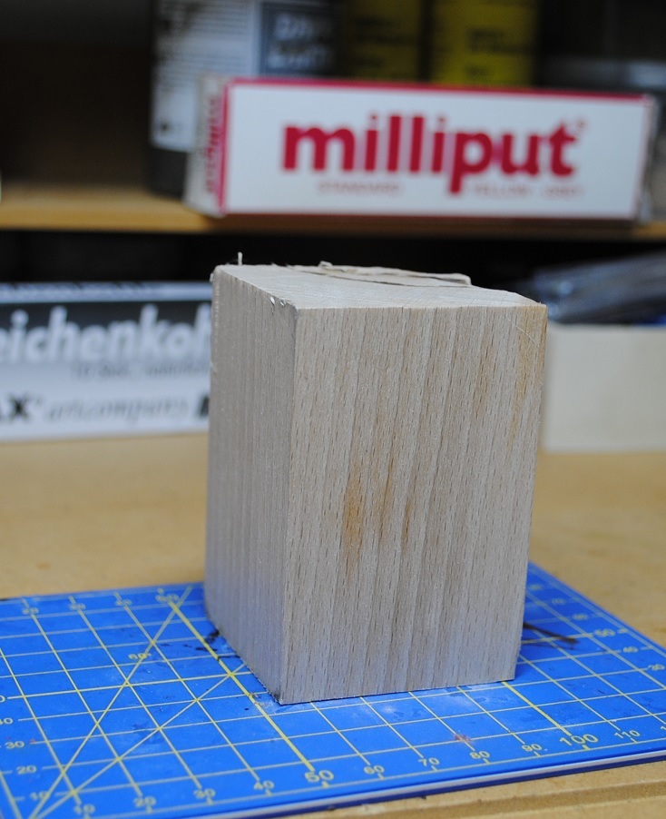

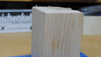

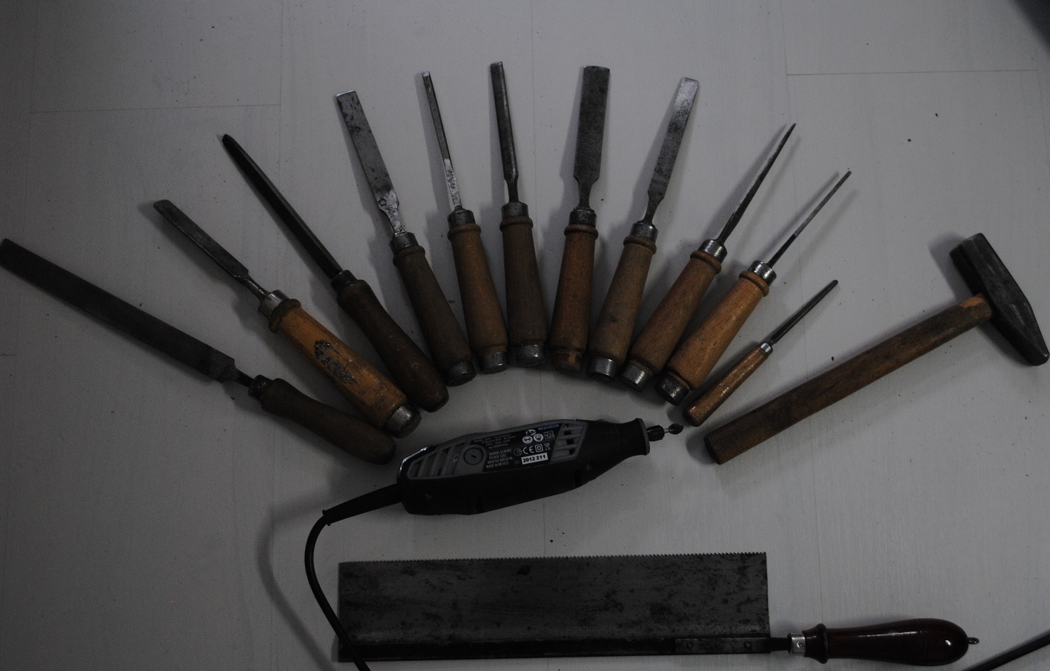

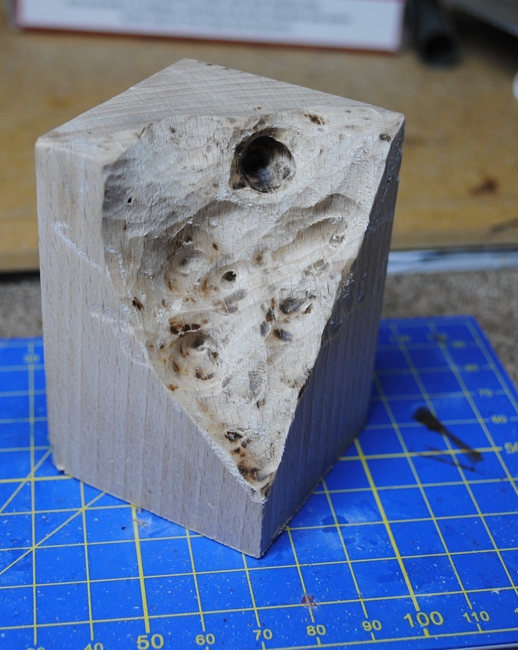

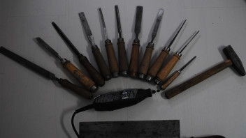

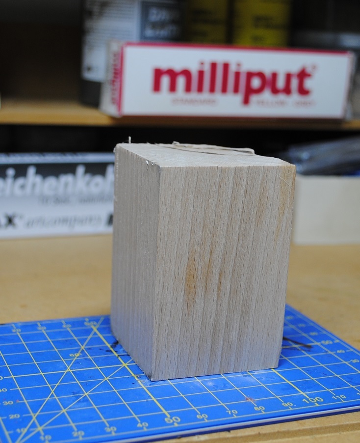

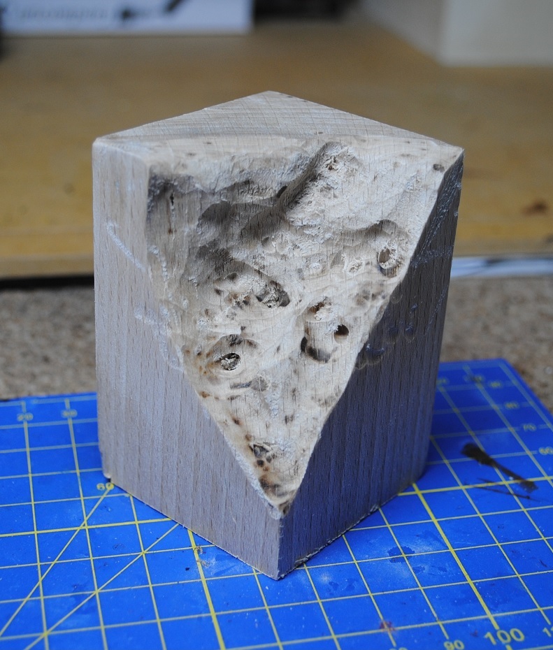

    1.) Der "nackte" Sockel (einfaches Kantholz aus dem örtlichen Baumarkt).

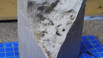

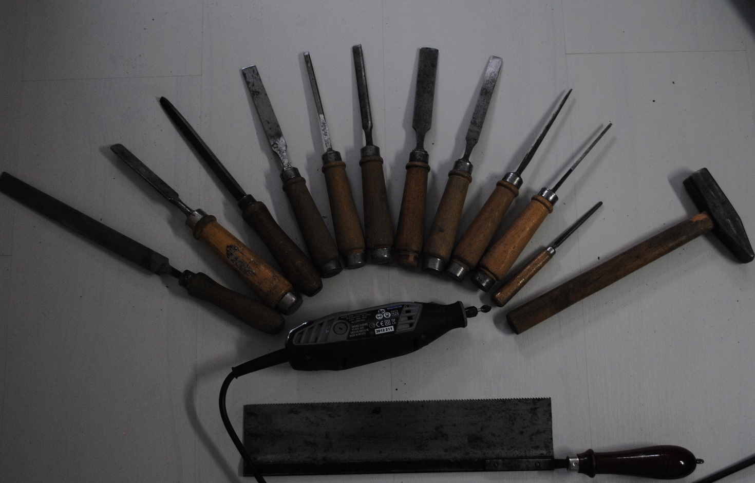

    2.) Jetzt kommt schweres Geschütz zum Einsatz und der Sockel wird mit Säge-Spalt und Hobelwerkzeugen sowie einem Dremel bearbeitet.
    3.) Endergebnis nach der Bearbeitung (der Sockel wird dann noch später an der ausgearbeiteten Stelle mit Wassereffekt aufgefüllt).

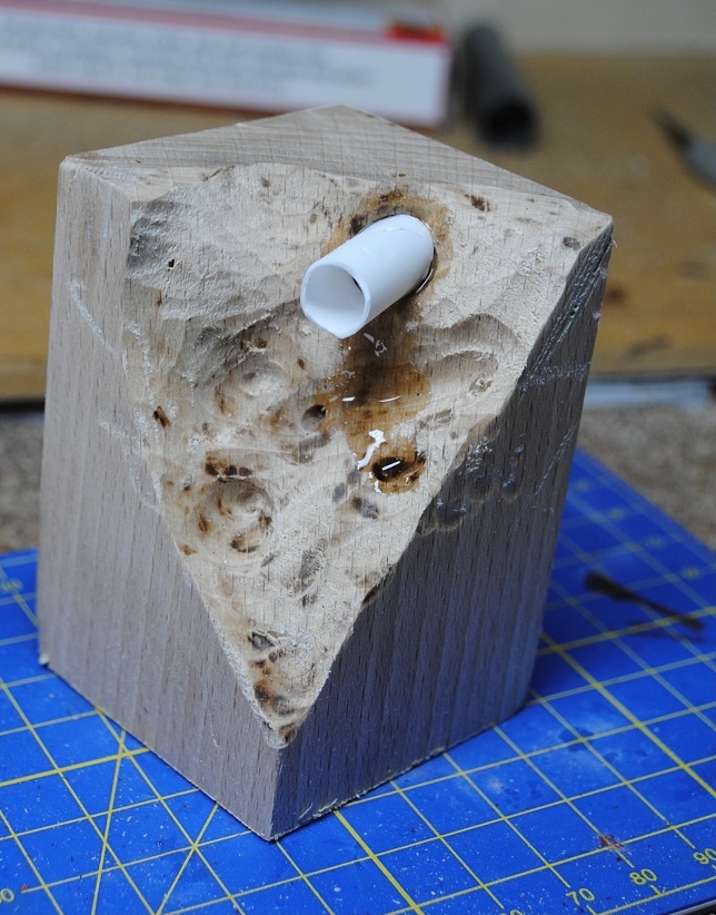

    4.) Mit dem Dremel wird eine weitere Vertiefung eingelassen.

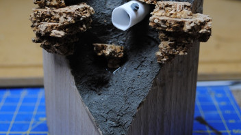

    5.) ein wenig Sekundenkleber und ein rundes Plastikprofil später ist der Abwasserkanal fertig.

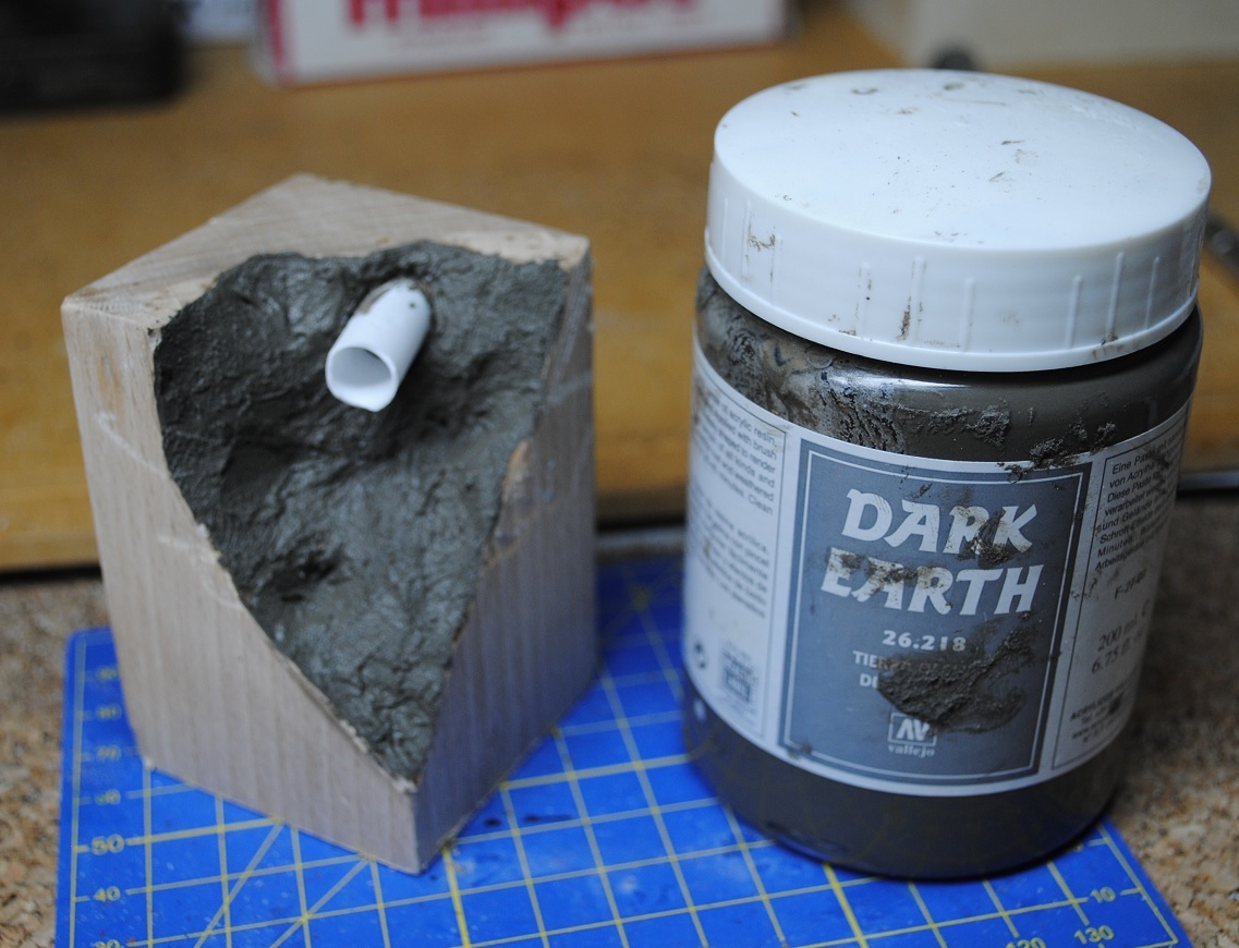

    6.) Mit Strukturpaste wird der untere Bereich des Sockels zugekleistert.

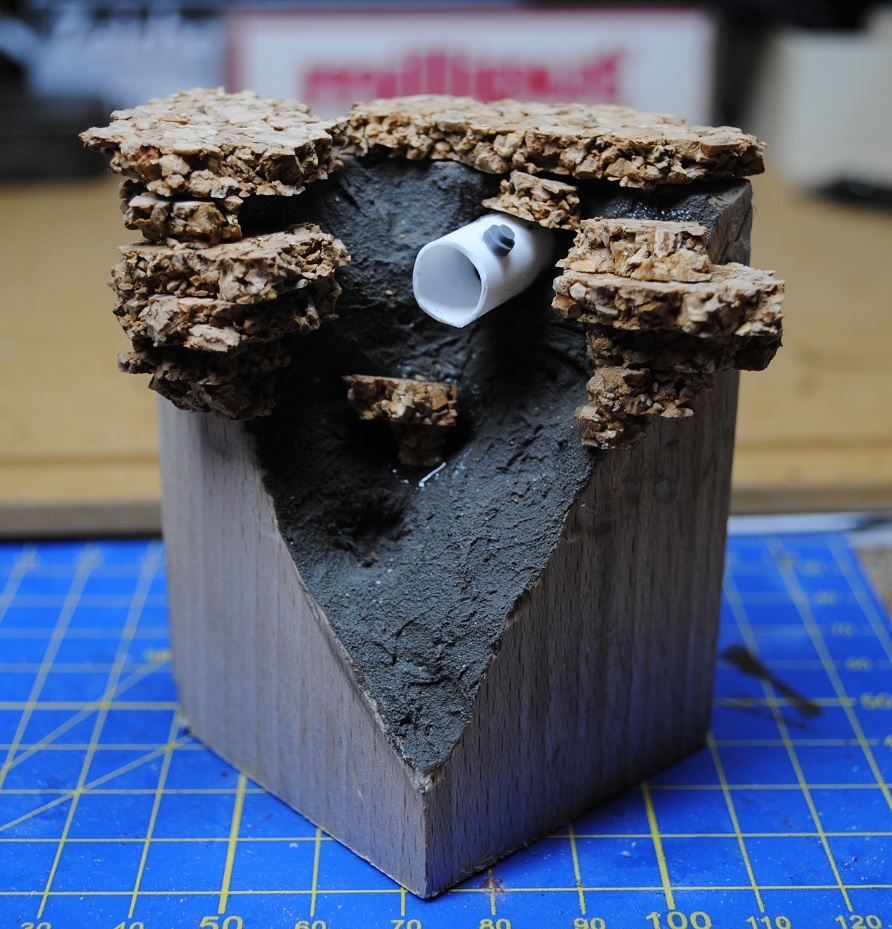

    7.) Ein erstes Grundgerüst aus Korkplatten wird auf dem Sockel installiert.

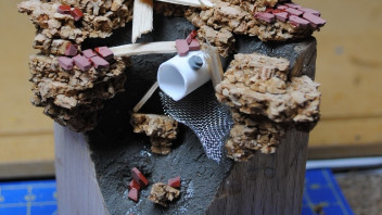

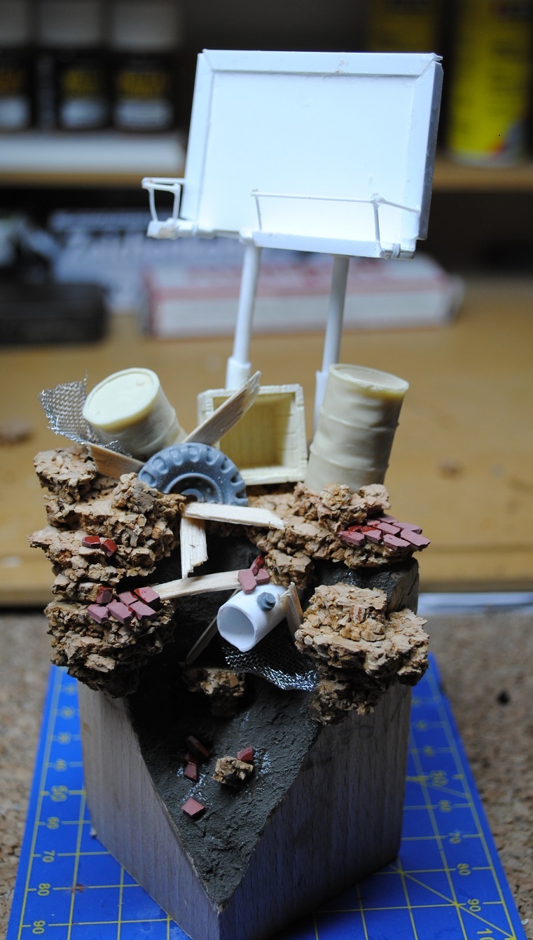

    8.) Ein paar grobe Details und Bitz werden hinzugefügt.

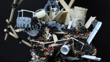

    9.) Nun folgt ein Aufbau Marke eigenbau aus Plasticard und diversen Plastikprofilen (dort wird dann später noch ein Werbeplakat hängen).
    10.) und 11.) Hinzufügen weiterer Details sowie Blumenerde. Darüber hinaus werden die Übergänge der Korkplatten versiegelt.
    So viel zum aktuellen Stand, in Kürze geht es dann weiter mit dem Feinschliff und weiteren Details...
