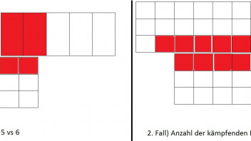

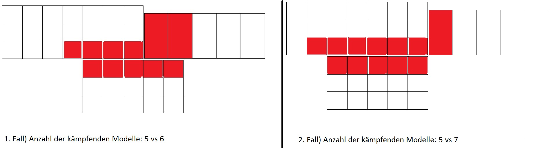

  • Aaaalso zB mein Regiment ist 5 Infanterie breit. Es wird von 5 Infanterie und 2 Kavallerie frontal angegriffen. Stehen die jetzt genau in der Mitte meines Regiments getrennt oder so dass möglichst alles reinpasst?

  • 5.: Du bist beim Angriff verpflichtet die Anzahl der kämpfenden Modelle zu maximieren. Das ist die oberste Regel, alles weitere ist dir überlassen. In deinem Beispiel könnten also entweder 4 Infantristen und beide Reiter ODER 5 Infantristen und 1 Reiter in Basekontakt mit dem Feind kommen (ich gehe von 20mm Infantrie- und normalen Kavalleriebases aus). Im "worst case", also einer Infantriehorde (10 Modelle breit und 20mm Base) und 5 Reitern (25mm breite Base), könntest du gegen die 5 feindlichen Infantristen (20mm Base) genau 7 Modelle in Kontakt bringen (6 eigene Infantristen und 1 Reiter).
    Das stimmt so leider nicht ganz.
    Das oberste Ziel ist das maximieren der kämpfenden Modelle soweit richtig, aber danach musst du die Angreifer so gleichmäßig wie möglich aufteilen.
    Kleines Regelbuch S.23:
    "Die Angriffsbewegungen der angreifenden Einheiten müssen so durchgeführt werden, dass die Anzahl der am Nahkampf beteiligten Modelle aller angreifenden Einheiten so weit wie möglich ausgeglichen ist."
    Quelle: Warhammer-Regelbuch (Games Workshop Limited 2009)
  • Genau das war mein Gedanke! Also wenn quasi 2 kava und ne 5er inf frontal angreifen muss ich schauen dass ich sie so ausrichte dass ich ca 2 kava und 3 inf in basekontakt bringe?! denke größere einheiten brauchen auch mehr platz und sind punktewertig stärker dass sie die front mehr beanspruchen dürfen ( auch wenn dann neben ihnen 0,5 cm frei ist!?)
    Warhammer seit März 2014
    Skaven 6000
  • Du sprichst da einen Spezialfall an, weil Infanterie und Kavallerie unterschiedliche Basegrößen haben.
    Die Regel der Maximierung von kämpfenden Modellen steht über der Regel des Ausgleichens von angreifenden Einheiten.
    Dass heißt, in deinem Beispiel würde die Kavallerie nur an der Basekante stehen, um die Anzahl der kämpfenden Modelle zu maximieren.
    Hier das Ganze mal etwas anschaulicher:
