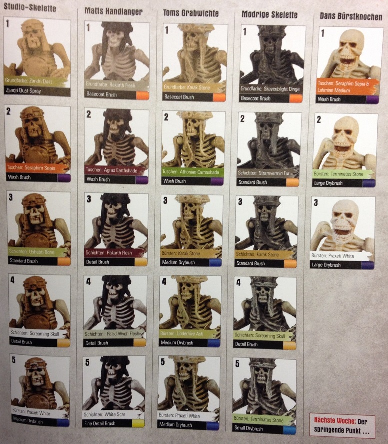

    Ich schreibe mal die Varianten aus dem White Dwarf auf:
    (Aber es ist natürlich immer dasselbe Prinzip ;) )
    Studio Skelette: Zandri Dust, Seraphim Sepia, Ushabti Bone, Screaming Skull, Praxeti White
    Matts Handlanger: Rakarth Flesh, Agrax Earthshade, Rakarth Flesh, Pallid Wych Flesh, White Scar
    Toms Grabwichte: Karak Stone, Athonian Comoshade, Karak Stone, Underhive Ash, Praxeti White
    Modrige Skelette: Skavenblight Dinge, Stormvermin Fur, Karak Stone, Screaming Skull, Terminatus Stone
    Dans Bürstknochen: Seraphim Sepia&Lahmian Medium, Terminatus Stone, Praxeti White
    Alle Methoden (außer der von Matt) verwenden eine Skull-White Grundierung.
    Zusammen mit den Varianten von Zemial und Jacen bleibt nun die Qual der Wahl. :D Ausprobieren und schauen, was einem selber gefällt!

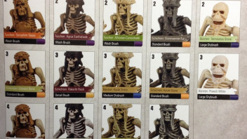

    Der White Dwarf persönlich ist eingetroffen. ;)
    Habe mal die Varianten aus dem White Dwarf fotografiert. Hoffe, man kann die Farben erkennen. Zumindest die Tendenz, ob es eher ins gräuliche geht bei der Skelettfarbe oder ins bräunliche.
    @ Nago und Krunk: Welche Varianten findet ihr gut? Wenn ihr was fertig habt, dann postet doch die Bilder hier. ^^
  • Danke für das Bild!
    Ich werde lediglich hier und da einen Skelettkopf für meine Zwergenbasengestaltung anmalen, aber das dauert noch etwas bis ich da soweit bin (Basengestaltung verschiebt man ja gern mal nach hinten xD)
    Die Variante der Studio Skelette sieht natürlich sehr schick aus, aber so detailiert bemal ich meine Figuren aus Zeitinvestitionsbereitschaftsgründen (tolles Wort :D) dann doch lieber nicht. Variante 2, 3 und 4 gefallen mir nicht. Dans Bürstenknochen Schritt 1 gefällt mir sehr gut, irgendwie besser als mit Schritt 2 und 3., der Aufwand wäre auch schwindet wenig, fals es dann tatsächlich so gut wie auf dem Bild aussehen sollte.
