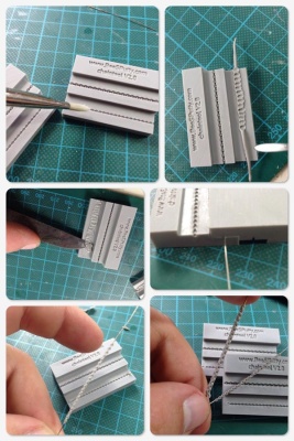

  • Vielleicht lohnt sich für Dich das Chain-Tool?
    Ansonsten bekommst Du auch Microketten, z.B. diese hier:
    Ansonsten sind bei den Rattenogern ein paar Ketten dabei. Alledings wirst Du mit denen nicht viele Skinks fesseln können.

    @antraker+Divinus-Dante: Das sieht ja geil aus! Ist zwar die Frage, ob ich das jemals wieder benötige, wenn ich die Sklaven fertig habe, aber andererseits sollte sich das für geschätzt 60-70 Modelle, die Ketten brauchen schon lohnen. Muss ich mir mal anschauen, wie das genau funktioniert. Erschließt sich mir jetzt aus den Bildern irgendwie nicht (bin leider noch ein Selbstbau-/Modellier-Noob). Wie klein werden denn die kleinsten Ketten im Gegensatz zu den darunter geposteten Microketten? Kleiner? Und das ist einfach nur ganz normale Farbe, die man auf das Chaintool aufträgt oder irgendwas Spezielles? Die so gemachten Ketten kann ich dann auch ohne Probleme noch um Hälse, Arme, Beine schlingen und festkleben?

    Zum Chain-Tool:
    Ich hab Version 1 und bin damit gescheitert. Leider lag auch keine Anleitung bei und ich hab den Greenstuff so reingeknetet ohne Trennmittel. MÖP.
    Hatte noch nicht die Muße das wieder freizuknibbeln. Aber die Bildanleitung ist doch recht klug gemacht.
  • Wegen dem ChainTool: Ich bin mir halt nicht sicher, ob die Ketten damit nicht noch zu groß für das werden, was ich vorhabe... ;(
