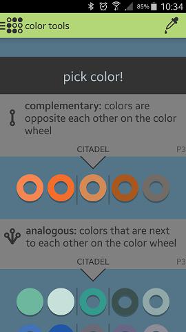

    Das war ein Autocorrect Fail. Es sollte heißen "Farbrad". Damit meinte ich z.B. die App "Paint Rack" (Empfehlung fürs priv. Farbmanagement. Big Time!)
    Wenn ich meine Hauptfarbe auswähle bekomme ich hier Komplementär-, Analog- und Tertiärfarben angezeigt.
    Die App zeigt übrigens auch, welche Farben von anderen Herstellern (Vallejo, P3, etc.) diesem Farbton entsprechen.

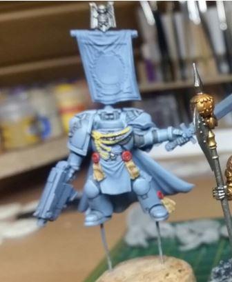

    Magst Du mal ein Bild vom Arbeitsstand des betreffenden Modells posten?
    Ich würde da gern mal konkret und laut mitdenken.
    Ja klar, gerne :)
    Bisher ist er grundiert, Base-Farbe drauf (Russ Grey), Highlights drauf (Fenris Grey) und ich habe die Metallteile an Standadarte und Rüstung vorbereitet.
    An der Rüstung möchte ich noch Highlights auf die Platten blenden, wo das Licht sich fokussieren würde... Schwer zu beschreiben... Ungefähr hier, wollte ich noch highlights durch blending Fenris Grey drauf machen:
    Kurzum: Die Rüstung ist noch nicht fertig. Sebstverständlich sind auch Waffen und Standarte noch nicht in den richtigen Farben.
    Die Empleme des Imperiums werden ein dunkles silber, Kordeln golden, Schulter und Knie gelb/Schwarz.
    Ich derzeit spiele mit dem Gedanken, den Umhang in Xereus Purple zu malen, die Tiefen mit Asurmen Blue oder Nuln Oil zu washen und die Falten dann mit Genestalker hoch zu blenden.
    Ich weiß nur noch nicht, ob ich den Lendenschurz in klassischem Leinen (weiß/beige) oder in der selben Farbe wie den Umhang machen soll. Er soll ja auch nciht aussehen, wie ne Pommesbude vor aluter verschiedenen Farben.

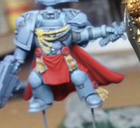

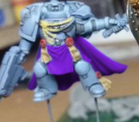

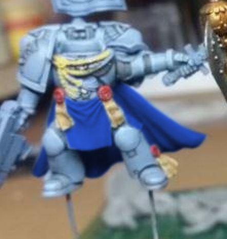

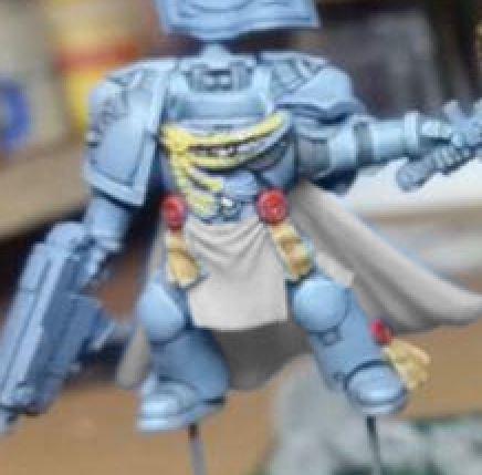

    Ich lese die Farbklänge so, dass ich schaue, ob es ein Gleichgewicht gibt (Balancieren über dem Mittelpunkt). Allerdings berücksichtigt ja weder Kuler noch Dein Color Rack die Menge und Form der Farbe. Das muss man also im Kopf versuchen, zu abstrahieren. :alien:
    Hab Deinen Marine mal analysieren lassen:
    Die Rüstung ist ja eher hell, pastell. Um sie gut von dem Umhang trennen zu können (Figur-Grundbeziehung) braucht es einen stärkeren Kontrast.
    Hell-Dunkel würde genügen, also ginge sehr dunkles Blau, Schwarz oder Weiß. Ich würde aber eher zu einer kräftigen Gegenfarbe greifen:
    Dabei ist das wichtigstige nicht so sehr der Bunt-Ton sondern die Buntheit (Sättigung) der Gegenfarbe. Hochklasse Figurenmaler verwenden so gut wie nie voll gesättigte (Leucht-)farben für Flächen; sie werden diese immer etwas "realistischer" machen (durch hinzufügen von Schwarz oder Weiß wird die Farbe nicht nur heller bzw. dunkler sondern verliert mittelbar dadurch auch Sättigung!).
    Wenn Dir das zu "modern" ist oder einfach zu bunt, dann geht auch das hier:
    als Pastell-Variante, die dann sehr dringend mit kräftigen Akzenten auf den anderen Modellteilen gekontert werden muss und dazu das ganze Modell sehr kontrastreich bezüglich der Linien und Flächenabgrenzungen zu malen ist (Blacklining!?).
    Letzte Idee, die mMn auch cool aber noch etwas schwieriger ist:
    Dem (himmlisch und künstlich wirkenden) Blau mit einem Erdton Wurzeln geben.
    So weit meine Vorschläge.
    Zu der Lendenschurz-Frage beantworte das Gestaltgesetz der Ähnlichkeit, welches lautet "was gleich/ähnlich aussieht, gehört zusammen". Gehört der Lendenschurz zum Umhang? "Kauft" man die als Set?
    So weit die Verkürzte Form meines Aufsatzes von gestern.

    Ok.. die weiße Variante oben ist auf wenig Gegenliebe gestoßen.
    Ich kann mir den dunkelblauen Umhang genau so gut vorstellen, wie einen schwarzen. Sowas hab ich auch noch nie gemalt. Da müssten dann halt noch n paar free-hand Verzierungen an die Säume.
