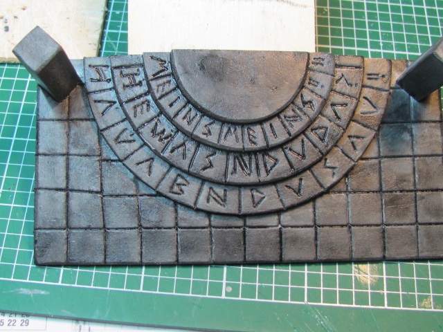

  • Ich nutze Pvc Hartschaum (z. B. Forex) Dafür brauchts keinen Heißdraht. Es lässt sich sägen und feilen, für mich der ideale Modellbaustoff.
    Nur so n paar Beispiele.
