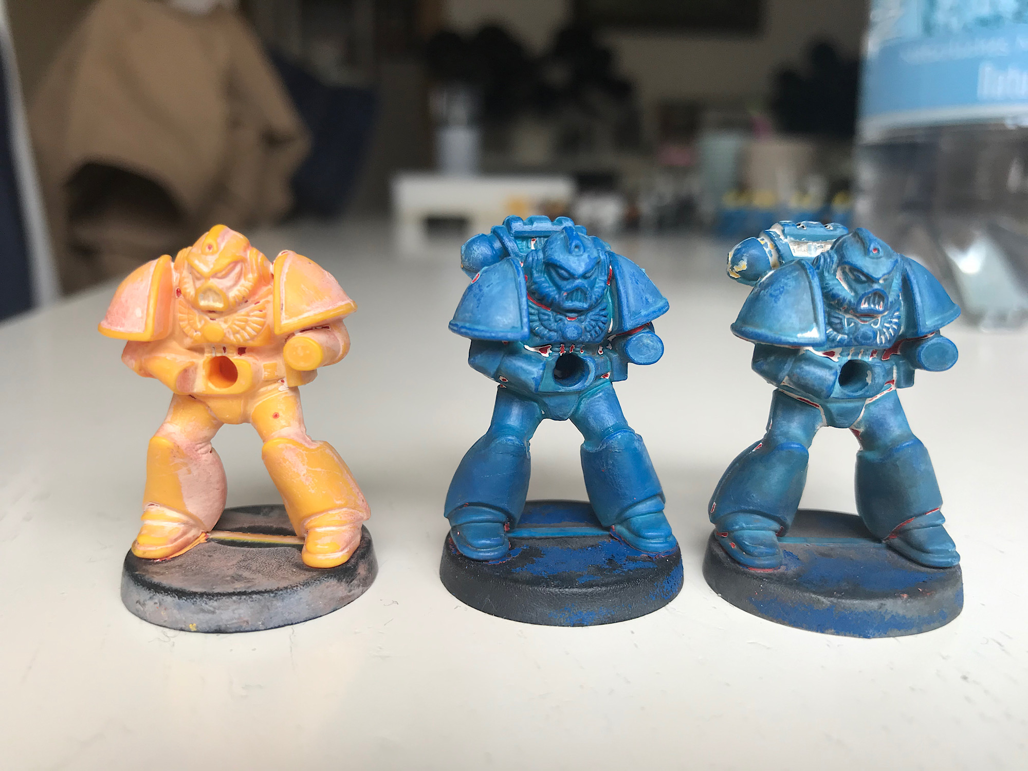

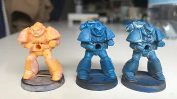

  • So. Tja, wie schaut es aus mit den Figuren…
    Der Mellerud-Reiniger hat sich im Vergleich zu vorherigen Versuchen als besser erwiesen! {Danke, Alsen + Kathul}
    Nach einer Woche im unverdünnten Bad ging der Löwenanteil der Farbe tatsächlich gut mit einer Wurzelbürste {nochmal Danke, Kathul} runter. Und der Rat mit den Zahnstochern für hartnäckige Bereiche ist ebenfalls gut gewesen. {nochmal Danke, Alsen!}
    Allerdings bekomme ich die Figuren nie so schön komplett sauber, wie der innere Monk in mir das eigentlich möchte. (Siehe Bild 1).
    Auf der anderen Seite hat das testweise Grundieren dieser Marines ein Ergebnis gebracht, das mir als Anfänger reicht. Bestimmt nicht perfekt, aber an mir wichtigen Stellen (Helm, Aquila) sind mir die Details gut genug. (Bild 2).
    Würde denken, dass ein zu energisches Wegbürsten wirklich jeder alten Farbspur den Figuren eher schadet ab einem gewissen Punkt.

  • 100% bekommt man es nie weg. Bei Zinn gehe ich auch mal mit einer Stecknadel ran. Gerade bei den Ecken und Vertiefungen bekommt man die Grundierungsansammlungen gut weg. Bei Plastik wäre ich das vorsichtiger.
  • Hast Du jetzt über die Revellfarbe drübergrundiert ohne sie abzulösen (Bild 2)? Falls ja, scheint sehr gut funktioniert zu haben... darauf solltest du gut neu bemalen können.
    Moin.
    Nein, das auf Bild 2 sind die von Farbe befreiten Marines vom Bild daneben. Aber werde testweise auch mal ein paar von den rot „revellierten“ Marines grau grundieren. Falls die Details das mitmachen, könnte das auch ein Weg sein.
    Im Endeffekt möchte ich ja einfach nur, dass mein StarQuest schön aussieht beim Spielen, und auf dem Weg herausfinden, ob Miniaturen zu Bemalen generell etwas ist, woran ich Freude finde.
