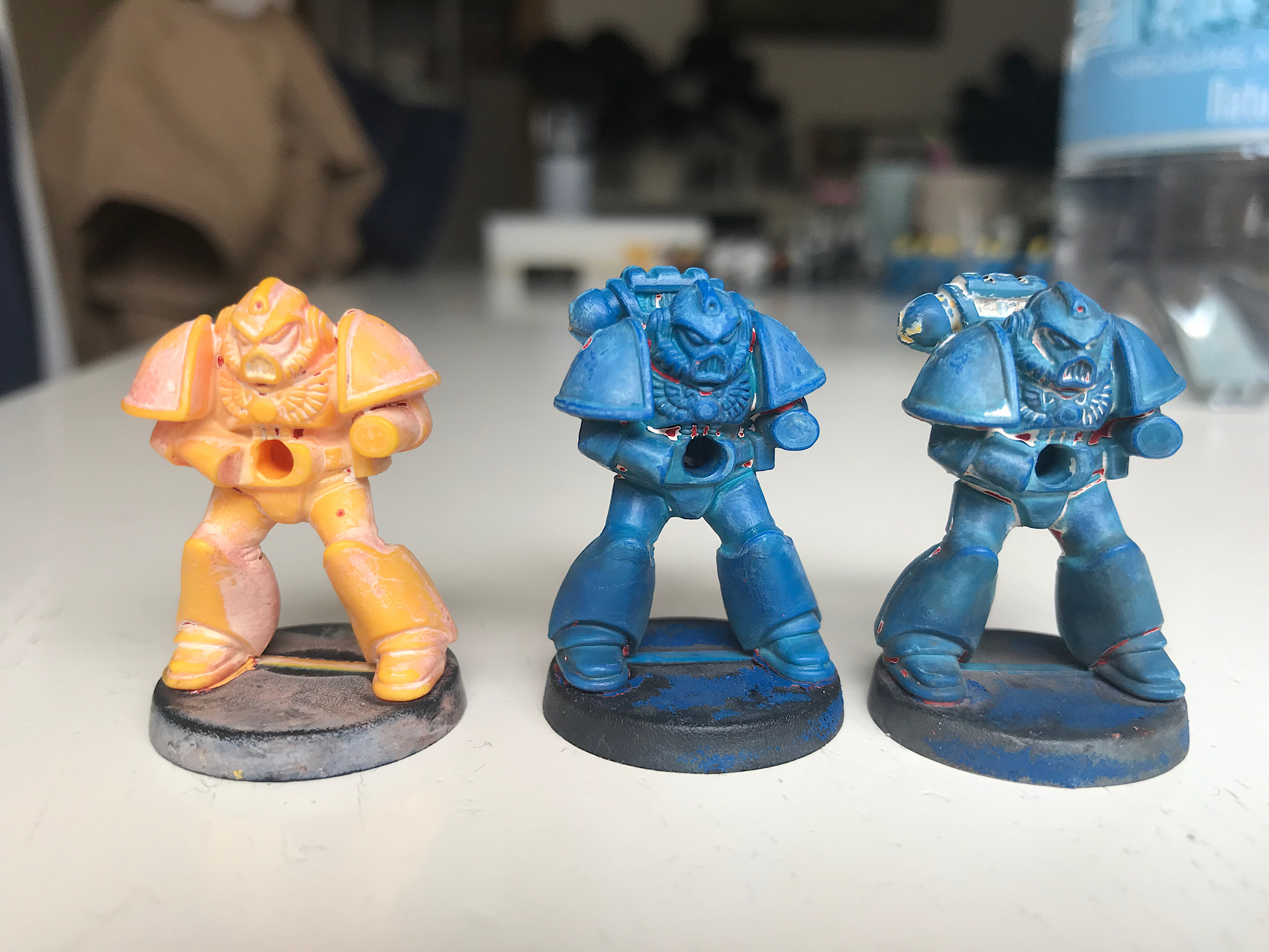

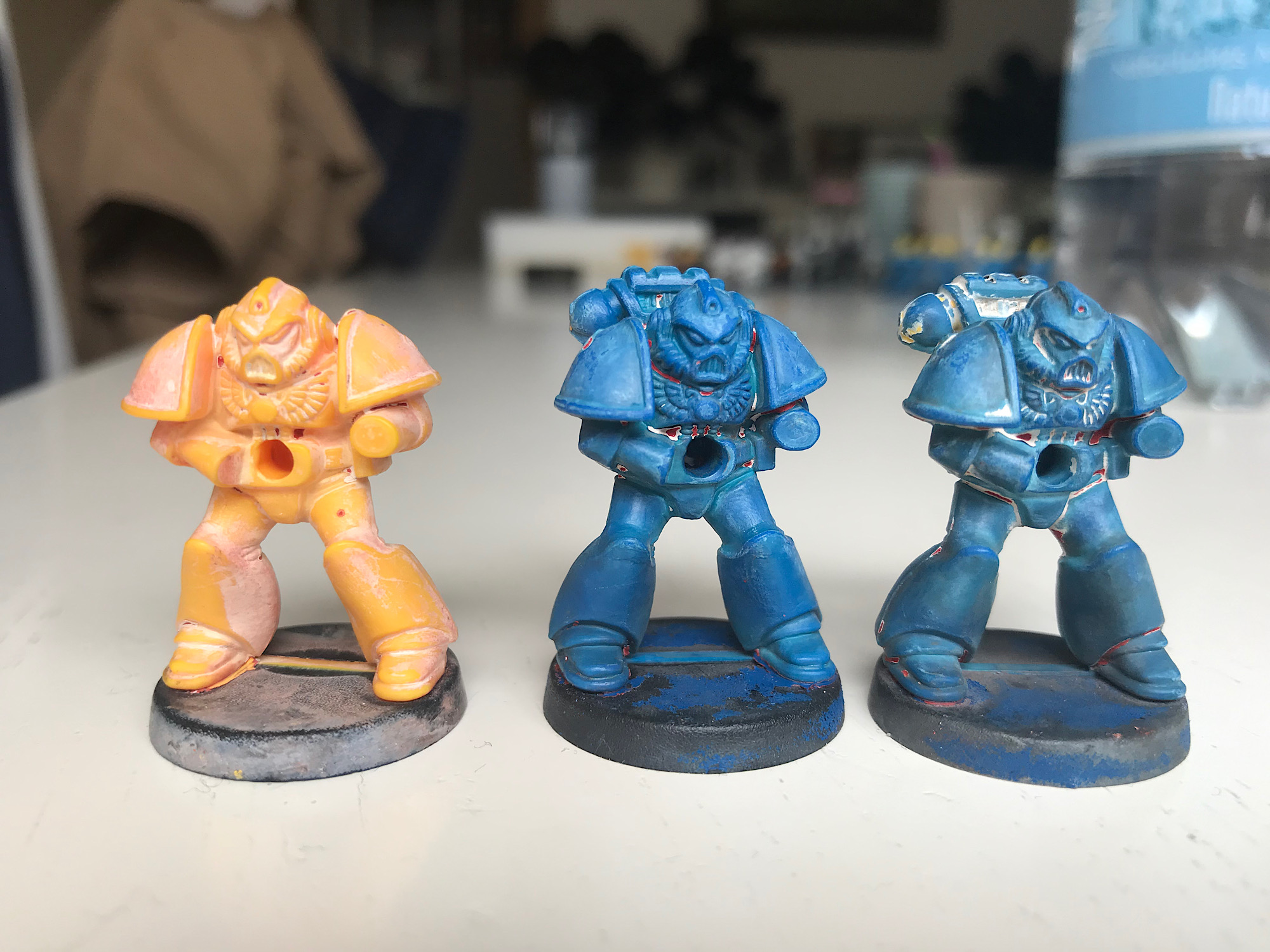

  • Nachdem ich gestern und heute damit experimentiert habe, meine Astartes nach langem Bad im Marmeladenglas mit PaintStripper (von AK) mit Zahnbürsten zu schrubben, muss ich sagen, dass ich echt immer weiter verzweifele an der RevellFarbe. Aus bestimmten tiefen Orten bekommt man die einfach nicht rausgelockt, und währenddessen scheint die Grundsubstanz der Figuren zu leiden.
    - Siehe erstes Foto; die Jungs vor dem Paintstripper, die echt hart zerrieben aussehen...
    Frage mich nun, ob ich mich in das Revell-Schicksal fügen sollte, und zumindest jene Figuren, bei der die Grundierung mit der (verfluchten!) Revellfarbe die Details nicht überlagert hat, nicht einfach als "fertig grundierte" Figuren akzeptieren sollte? (Siehe Beispiele zweites Foto.)
    Ergo an die Farb- und Pinselprofis unter euch:
    Was spräche dagegen, wenn ich auf dieser (meist roten) Revellfarbe als Grundierung nun mit meinen VallejoFarben einfach loslege? Kann das hinhauen? Oder wird das eine totale Kacke, weil ich dann ja eine Signalfarbe mit etwas Sanfterem zu überdecken versuche? Bin sehr dankbar für Ratschläge von euch Profis! <3

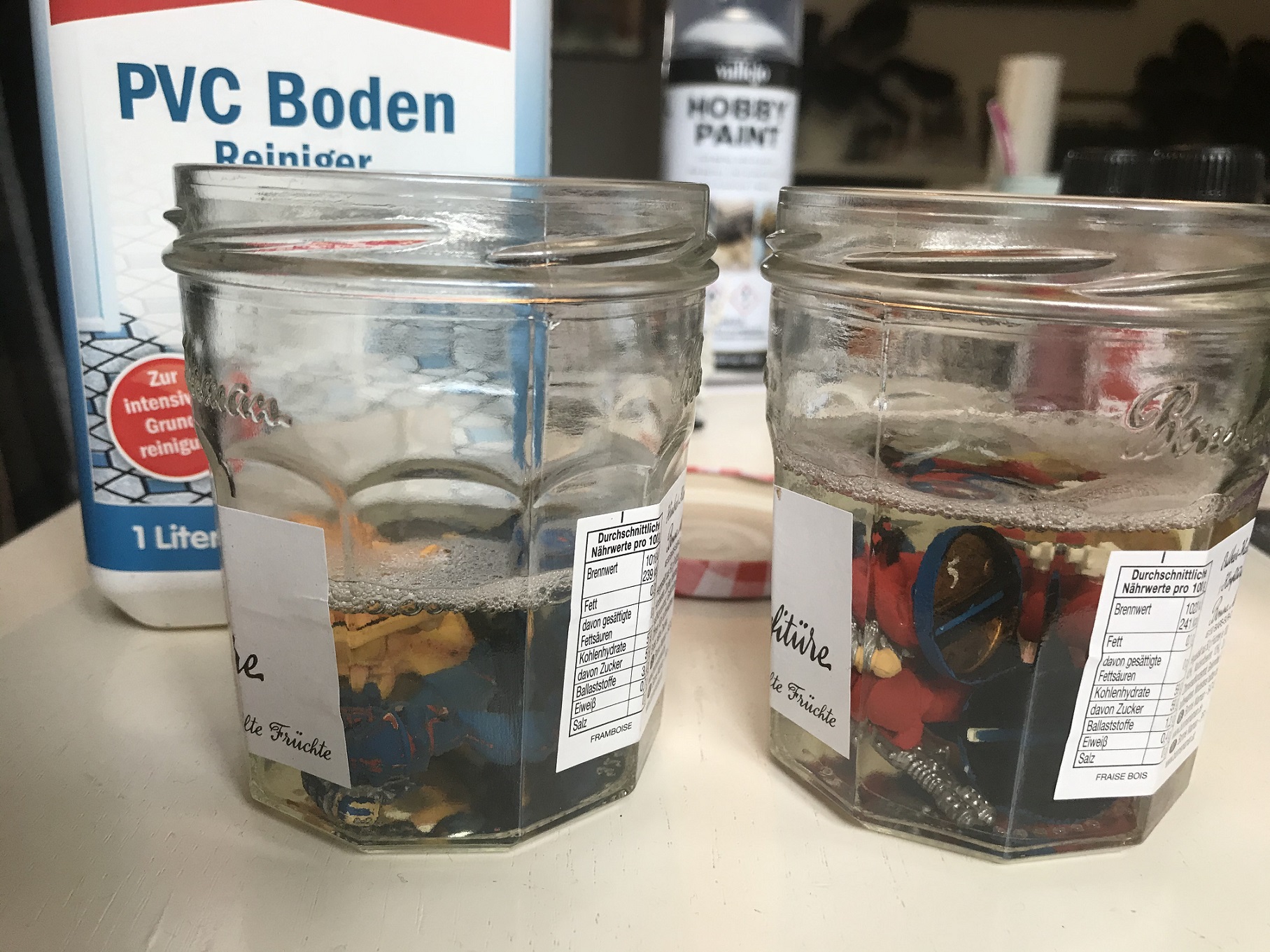

  • Mellerud PVC Reiniger. Der ist auch günstiger als der Paint Stripper. 6-8 € für 1 Liter. Meine erste Flasche hat mich 7-8 Jahre begleitet.
    Die aufgeweichte Farbe kannst du dann aus den Ritzen mit einem Zahnstocher, Nadel oder so raus kratzen. Einfach ein Glas mit Wasser und Reiniger füllen. Verhältnis hab ich gerade nicht im Kopf. Das Zeug macht auch keinen dicken Kopf.
