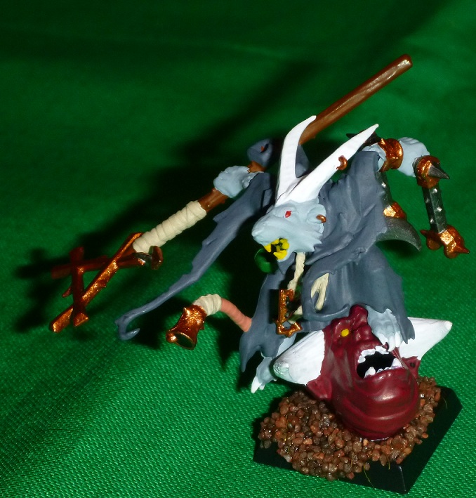

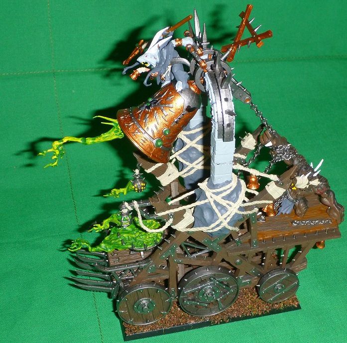

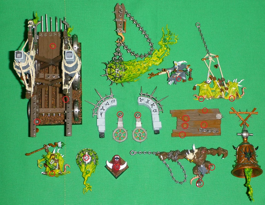

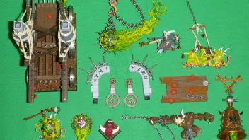

    Als Anhangbilder seht ihr hier beide Modelle Seuchenmenetekel und Höllenglocke zusammengebaut. Zudem ein Bild mit der Platzierung der Magnete. Die Magnete sind rot eingekreist. Je nach Platz und Belastung des Magneten habe ich verschiedene zylindrische Super-Magnete verwendet. Von 1.5x2mm bis 5x5mm. Der graue Prophet ist abnehmbar, da er auf der Glocke festgeklemmt wird. Ich benutze diesen auch als Infanteriemodell auf einem Riesenkopf als Base, wie im Bild gezeigt. Schliesslich werden die beiden Torbogen in der dafür vorgesehenen Vertiefung befestigt. Die beiden "Schwinghebel" werden in der dafür vorgesehenen Halterung an Glocke oder Menetekel fixiert ohne festgeklebt zu werden. Zwei Magnete schliessen dann diese Hebel zueinander mit dem dafür vorgesehenen Ring der Besatzungsleine oder Ogerkette darin. Das Plättchen der Besatzung ist drehbar und kann für Rattenoger oder Seuchenmönche benutzt werden (Das war das mühsamste!). Leider habe ich es verpasst den Gegenhebel austauschbar zu machen. Den hatte ich schon an der Glocke festgeklebt bevor ich das beim basteln realisiert habe.

    Ich kann garantieren, dass das Ganze sehr stabil ist und kein bisschen wackelt. Es ist auch noch nie auseinandergefallen, trotz dem ganzen Herumgezwänge mit den ganzen Seuchenmönchen auf der gleichen Platte. Beim Aufstellen der Armee ist der Zusammenbau des Modells der kleinste Aufwand (30 Sekunden), wenn ich mir mal vorstelle wie lange es dauert um jede einzelne Ratte von 120 in Reih und Glied zu bringen und zusammenzusuchen :rolleyes:
    Praktisch ist es sogar beim Transport, weil es mit Demontage ziemlich platzsparend ist.
