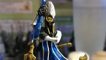

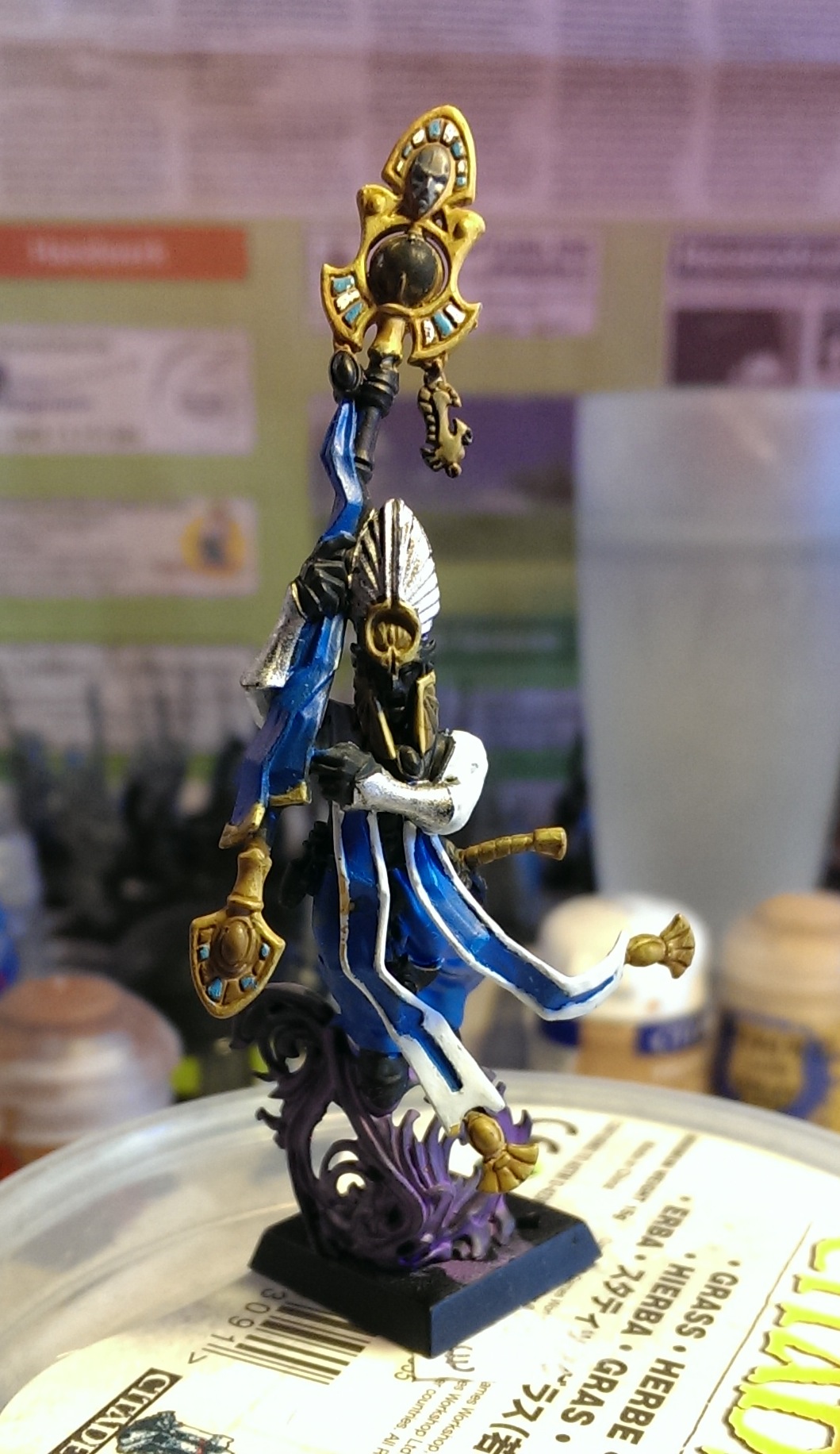

    Habe gestern den Magier aus der Grundbox angefangen.
    Versuche mich hier mal bei etwas NMM in Gold - bin aber noch alles andere als zufrieden - vielleicht hat da jemand Tipps?
    Des weiteren ist mir beim Umhang ein unglaublich ärgerliches Missgeschick passiert (sowas nennt man wohl Lehrgeld).

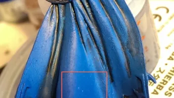

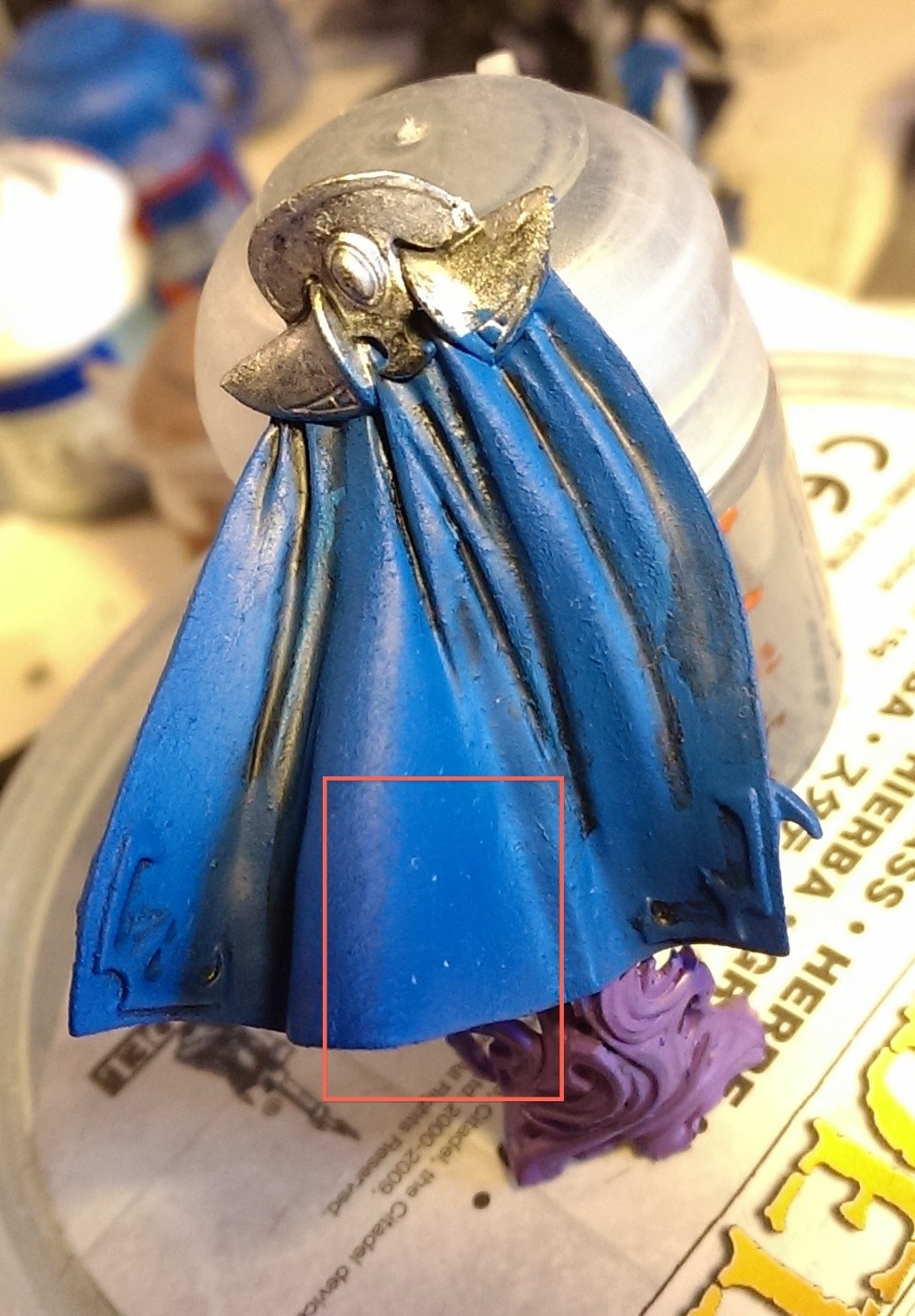

    Wie im Foto makiert haben sich wohl Staubpartikel o.Ä (evtl von der Mischpalette) in den Umhang gesetzt - krieg ich die irgendwie wieder raus? Entfärben?!
    Über konstruktive Kritik und Hilfe würde ich mich weiterhin sehr freuen..
    LG,
    Max
  • NMM lebt vom Kontrast, damit es wirklich nach was aussieht musst du die Highlights bis hin ins weiße ziehen und die Kontraststrecke voll ausnutzen. Um ein gutes NMM hinzubekommen bedarf es allerdings auch etwas Übung, eine anfängerfreundliche Technik ist es nämlich sicherlich nicht. Bleib am Ball der Anfang sieht schon sehr ordentlich aus.
    Was den Umhand angeht würde ich versuchen die Staubpartilkel mit einem feuchten Pinsel abzutragen.
    Zwei Dinge sind mir noch an deiner Mini aufgefallen...
    - Wenn ich das richtig sehe, trägst du die Farbe direkt auf die Mini auf. Gewöhn dir an besten an deine Miniaturen vor der Bemalung mit einem Grundierspray zu grundieren, dann haften die Farben auch besser und kommt schöner zur geltung.
    - Auf dem rechten Bild sieht man, dass du zum Abschattieren die Falten des Umhangs washen wolltest. Versuch mal nicht ganz so viel Flüssigkeit mit der Pinselspitze aufzunehmen, dann lässt sich die Farbe besser kontrollieren und hinterlässt keine Flecken.
    Was man auf jeden Fall erkennen kann ist, dass du schon sehr akkurat arbeitest und mit vielen Techniken herumexperimentierst. Ich bin gespannt wie es weitergeht.

  • Ich kann Wulfenklaue da nur zustimmen: NMM weglassen. Dazu muss man nämlich sehr gute Farbübergänge hinkriegen, wissen wo man Reflektionen macht und vorallem mit welchen Farben. Da hockst du im Grunde Stunden dran und hast dann EINEN Teil der Mini bemalt (Die dann natürlich genauso gut werden muss). Für Vitrinenmodelle: Ja. Für TT und Anfänger: Nein.
    Metallfarben kann man übrigens auch aufwendiger bemalen, als Grundfarbe+Shade+Bürsten. Du hast da noch genügend Luft nach oben ^^ Anfans sollte man erstmal versuchen Farben dünn, deckend (viele dünne Schichten) und sauber aufzutragen. Dann kann man sich mit Akzenten und Schatten (beim TT reichen Shades) befassen und sich dann hocharbeiten (feinere Akzente, kleine, einfache Blendings usw.)
