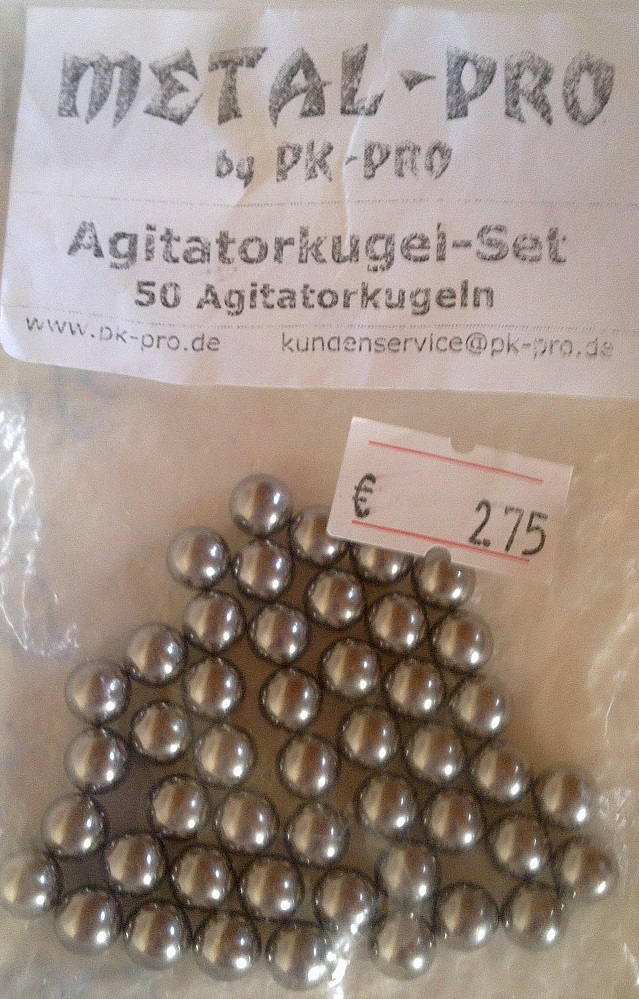

  • Jep genauso mit kleinen Edelstahlkugeln. Am besten so 2-3 in den Pott, dann fluppt das ;)
    Komm jetz grade nich drauf wie die Dinger heissen, müsste es bei Conrad geben.

  • Die Kugeln heißen Agitatorkugeln und aus eigener Erfahrung kann ich die nur empfehlen (bei allen Farben incl. Tuschen).

  • Und abgespült lassen sich die Agitatoren immer wieder verwenden. Sind absolut empfehlenswert, egal welches Farbe oder Tusche.
