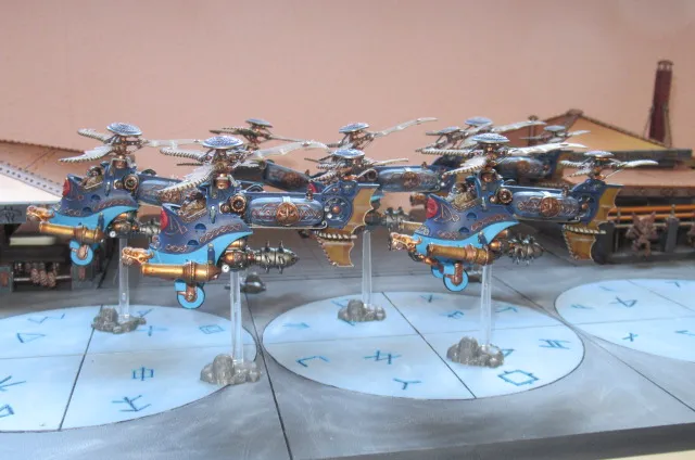

Wie viele Gyrokopter kann ein Mensch brauchen?
Der Umgi brauch keine Gyrokopter, eine richtige Dawi Armee mindestens eine Dreistellige Anzahl.
Und baust du dann auch einen Dampfschiffflugzeugträger dafür? 😆
Ein Kopterträger ist schon im Bau.

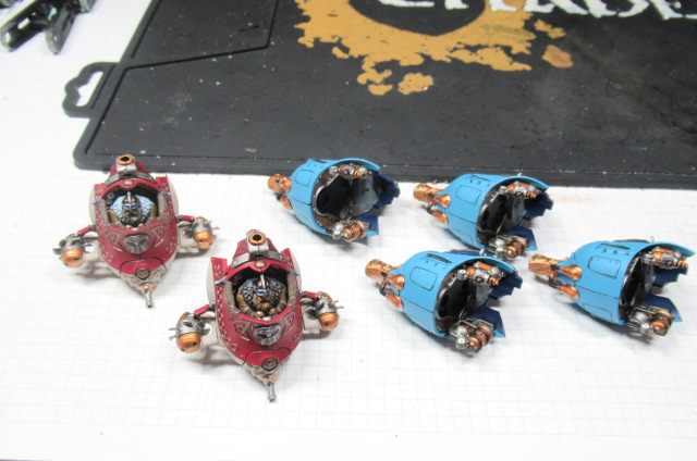

Baust du auch welche um, wenn du schon so viele ins Feld führst, oder lässt du sie dann alle wie out of the box?

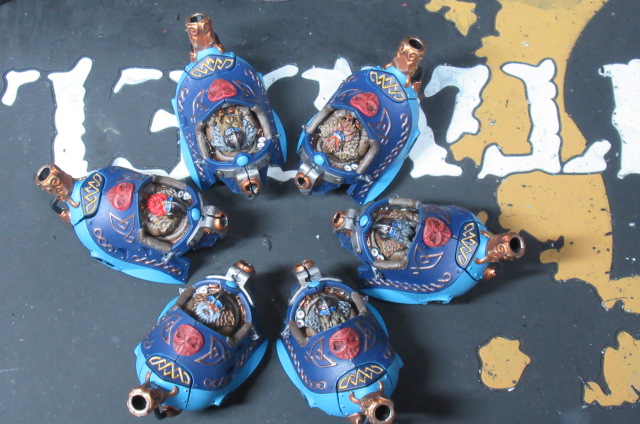

Ich find die Farbwahl klasse, gefällt mir. Nur sehen sie momentan noch wie bunte Ü-Eier aus 😆
Ich denke, du kennst den original Bausatz nicht.
Würd ich dann fragen? 😂
Es klang, als würdest du denken, das wären original zusammen gebaute Modelle.
Bei den Jägern sind weder Bewaffnung noch Antrieb und Fahrwerk original.
Das dachte ich auch. Ich hab mir jetzt Bilder gesucht, und bei deinen blauen sehen die 2 Seitenkanonen anders aus. Ist das ein Umbau? Und woher beziehst du deine Bitz dafür?

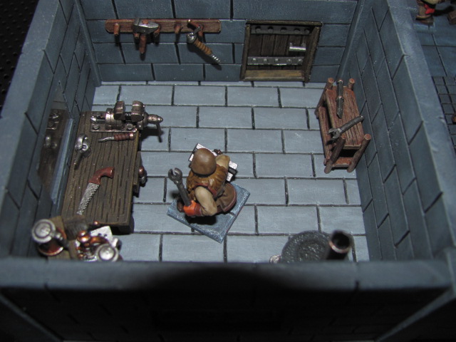

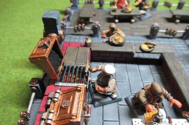

Meine Bits stammen ausschließlich aus GW Boxen, die in dieser Beziehung sehr ergiebig sind. Oft zerschnippel ich Teile und setze sie ganz anders wieder zusammen und man erkennt nicht mehr was es ursprünglich war.
Z.B war der Schraubstock auf der Werkbank einmal ein Fernrohr aus der Kanonenbox:
die ganzen Werkzeuge sind aus überzähligen Waffen der Zwerge geschnitzt.
Oder die Bratwursterei:
Vom Holz und Mauerwerk abgesehen waren das alles mal Waffen, Musikinstrumente, Feldzeichen und Ausrüstungsgegenstände diverser Zwergenboxen.

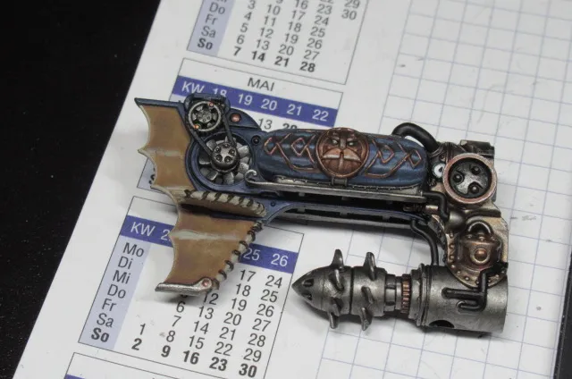

Originale:
vom Hersteller ausschließlich fliegend dargestellt und nur 2 Varianten. Ich baue meine Kopter immer auf Grundlage des Bombers mit dem langen Heck, da der kurze Gyro tatsächlich eiförmig wirkt.

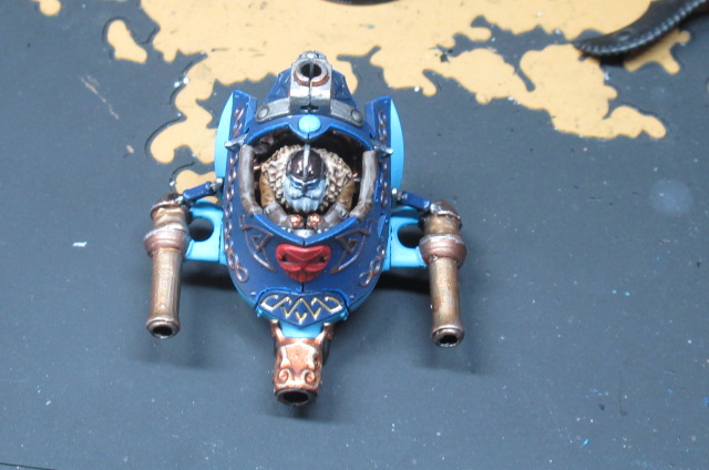

Bewaffnung:
Die einzelne zentrale Kanone ist nicht akzeptabel, daher habe ich einfach überzählige Orgelrohre verbaut.
Dabei habe ich mit originalteilen gemischt, damit es so aussieht als gehöre das so.

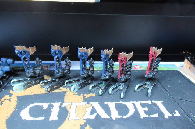

Antrieb:
Hier habe ich die Maschinen beider Kopter Varianten zersägt und gemischt zusammengebaut.
Das Fahrwerk:
Ist gar nicht im Bausatz enthalten. Es handelt sich hier um Schubkarrenteile aus der Bergwerker Box.

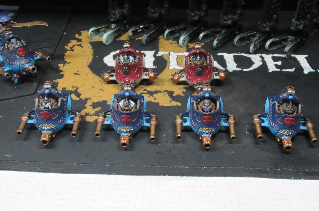

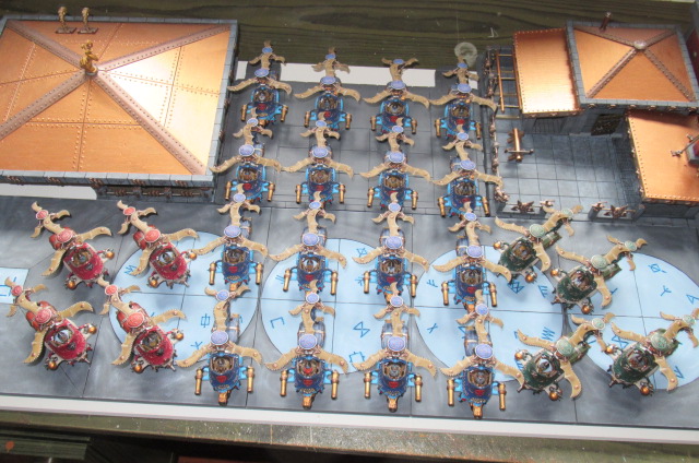

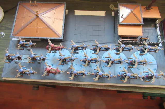

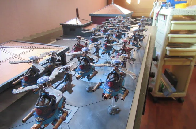

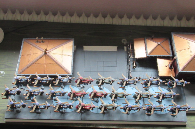

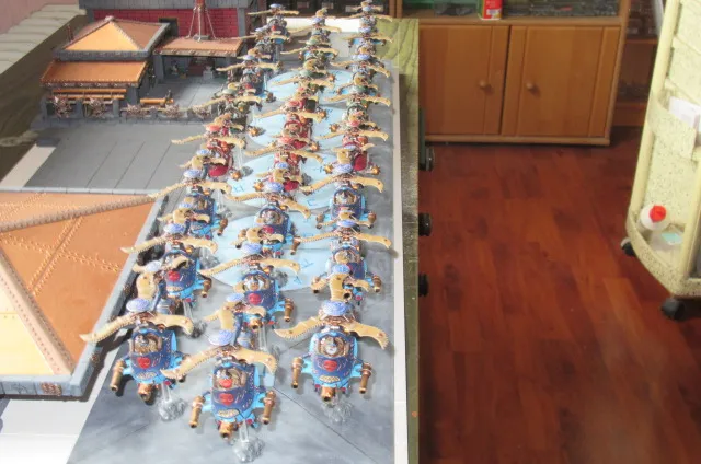

Die Luftflotte wird weiter ausgebaut.
Damit ist die 1. Jagdstaffel komplett und die ersten Bomber fliegen.
Demonstration der dawischen Luftüberlegenheit.
Ich koptere weiter........
