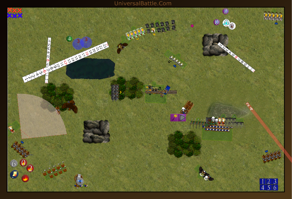

  • Kurz zum spiel,
    Die Falken links verjagen die Hellrider zuvor hatte rumpel den charge angesagt stehen dank dem adler der beide blöcke umlenkt save.
    Rechte seite passiert eigtl beim spiel gar nichts da ich die einfach verweigere denn der rechte block sind Chaos Chosen mit BsB auf deamonic mount drin.Wollte die wenn erst am schluss haben da dies der härteste block war zu dem standen crusher u.s.w auch dort der streitwagen ist ein wrath priest.
    So links gehen sagen in meiner 2 der Baum,Dancer,ranger den Charge an auf die linken Wrath Krieger alle blocks hatten zwh von ihm.
    Es kommen leider nur die Ranger rein,( Falls ihr euch wundert ich hab die ranger nochmal mit dem Walk bewegt deswegen standen die weiter vorn ).
    So es sterben glaube 8-9 von den wrath dudes und die ranger werden reduziert bis auf 1 den test glaub war die 6 rerollable stehe ich leider nicht und muß los laufen.
    Die Wrath dudes überrennen in meinen Baum.
    In seiner 2 Nimmt er dem Baum dann 2 Lp,Rumpel versagt hier kläglich mit stomps u.s.w mache ich glaube nur 1-2 wunden somit muß ich testen 8 rerollable der baum lauft wird aber nicht eingeholt.

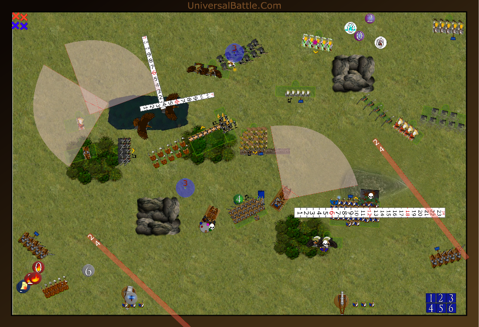

    So nun kam Entscheidungsrunde,
    Der Pestilence Krieger block der mittig stand mit Kriegsherr drin hatte fein säuberlich beide Adler Gegessen und ist beim letzten in meinen wald überrannt stand nun auf dem Präsentier Teller dank den Dts des Waldes verliert er hier schonmal 5 Pestilence dudes.
    Meine runde 3,
    In die Flanke der Wrath krieger geht meine Forest Guard (( BsB und Mage waren ebenfalls drin mussten aber nicht in kontakt da die typen nur noch ein paar waren )). 1x Kestrel hatte noch den Rücken Charge auf denen angesagt leider aber nicht geschafft brauchten eine 7.
    Die Ranger mittig gehen in die Pestilance Krieger im wald,Zu dem Geht 1x jagd in die Flanke der Pestilance dudes und 1x Falken in den rücken der typen.
    Der Baum sammelt sich wieder.
    Zwischenzeitlich ist doch noch etwas auf der rechten Flanke Passiert die Jagd vergeigt ihren Frenzy Test und muß leider allein die 3er Crusher angreifen stirbt dann klar ((Hier mein Fehler hätte die einfach weg drehen soll da ich den angriff noch nicht wollte dort)).
    die Chaosbruten werden nebenbei erschossen er hatte 2 bei.
    So nun ging es richtig zur sache,
    Ja was Soll ich sagen die Pestilence Krieger sterben halt einfach alle bis auf 2,Sein lord Erschlägt 3 Ranger,Somit Autobreak und der block samt general lauft und wird klar eingeholt.
    Die Wrath typen haben dort auch nix mehr zu melden...Flanke+2 ränge+3 Tote,BsB u.s.w die laufen klar auch ebenfalls eingeholt.
    Somit Schwenkt der Warriors Spieler in der dritten Runde die Weisse Fahne.
