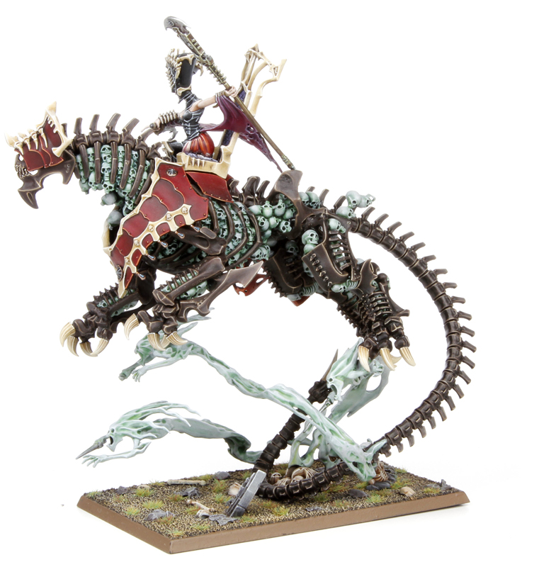

    Ich würde gerne mit Neferata Reittier anfangen. Ein paar Bilder:
    Das Tier selbst:
    1.) Die Schädel male ich nach dem GW Tut, alles tutti.
    2.) Die Knochen: Hier ist das größte Problem: Ich persönlich würde mich für Abbadon Black black als Base entscheiden. Und dann 2 Highlights. Einmal in gräulich und dann in blaugräulich. Hättet ihr eine Idee für die Farben?
    Und glaubt ihr, 2 Highlights reichen aus oder sollte man besser mit 3+ Farben highlighten?
    Zu guter letzte: Ist Abbadon Black (schwarz) als Basecoat ausreichend oder sollte das vllt. gemixt, gelayert etc werden?
    Schwarz malen ist ja eine Kunst.
    3.) Das Rot der Rüstung: Ich dachte da einfach an einen dunklen Rotton als Base,dann mit Nuln Oil Shaden, dann mit etwas hellerem Rot layern (etwas vom dunklen am Rand sichtbar lassen) und dann die Kanten mit hellem Rot highlighten. Was meint ihr?
    4.) DIe Verzierung der Rüstung: Ich glaube, das ist normale Knochen.Farben oder ist das Gold/Messing?
    Ich würde mich sehr freuen, wenn ihr etwas dazu schreibt. Ob nur ein paar Anregungen, Antworten auf meine Fragen oder komplett eigene Gedanken.
