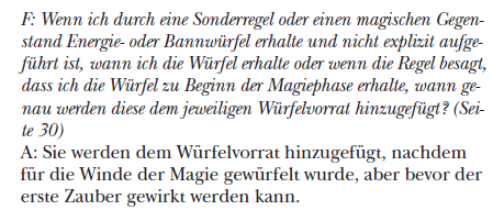

  • Also in den Errata habe ich jetzt nichts zu zeitgleichen Aktionen gefunden, aber zwei Erläuterungen, die dem ganzen vielleicht Abhilfe schaffen können.
    Im ersten Errata wird zwar nicht wörtlich gesagt, wann du die Nutzung ansagen musst, aber zumindest, dass die Würfel nach den Winden der Magie hinzugefügt werden. Ich würde das aber dahingehend interpretieren, dass dadurch auch die Ansage gedeckt ist. Im Zweifel gibt GW bei widersprüchlichen Regeln vor, sich spontan zu einigen oder einen Würfel zu werfen und im Nachhinein eine Hausregel aufzustellen. Da es sich aber strenggenommen um keinen Widerspruch handelt, würde ich trotzdem zur ersten Erklärung tendieren.
