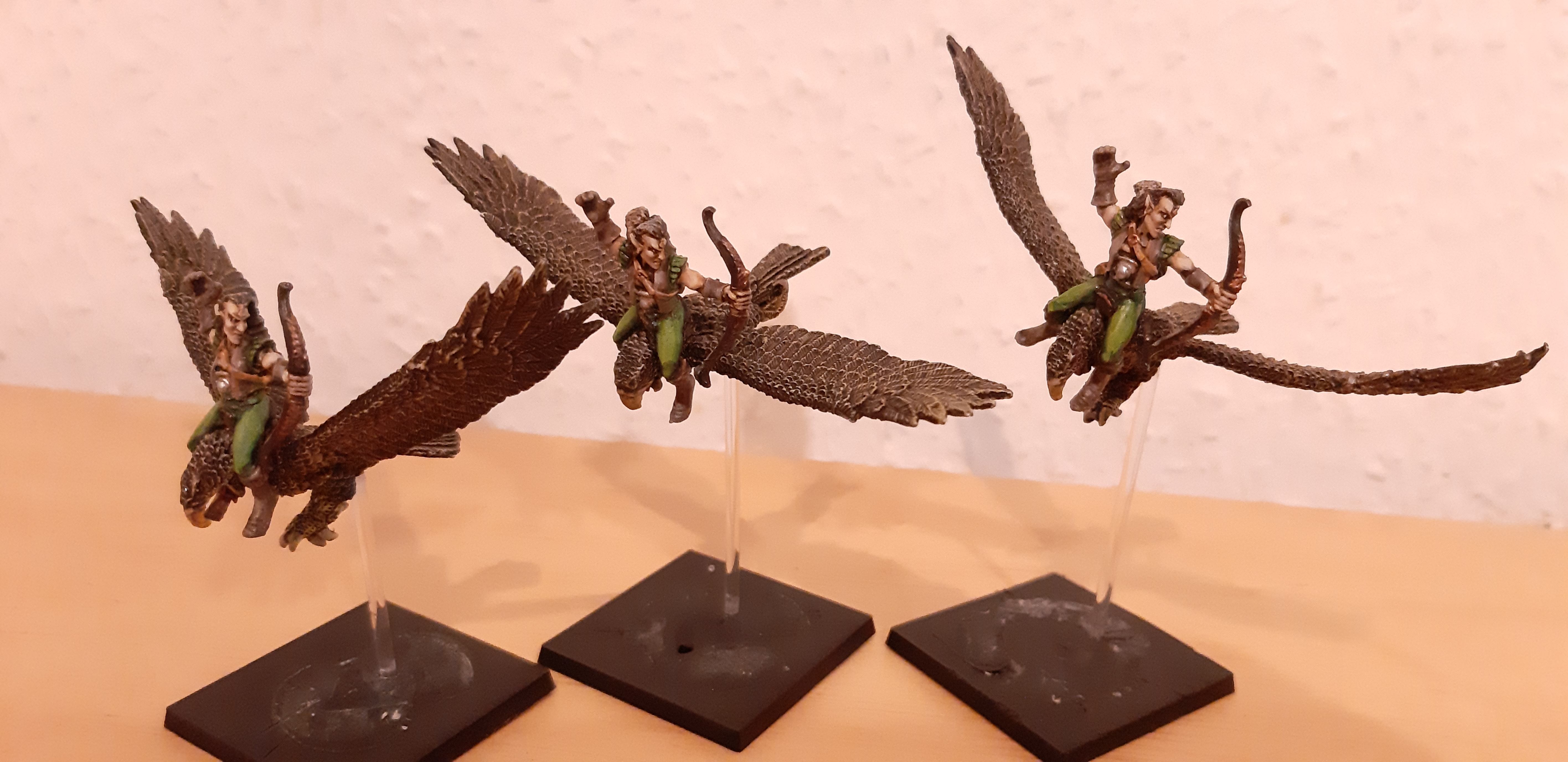

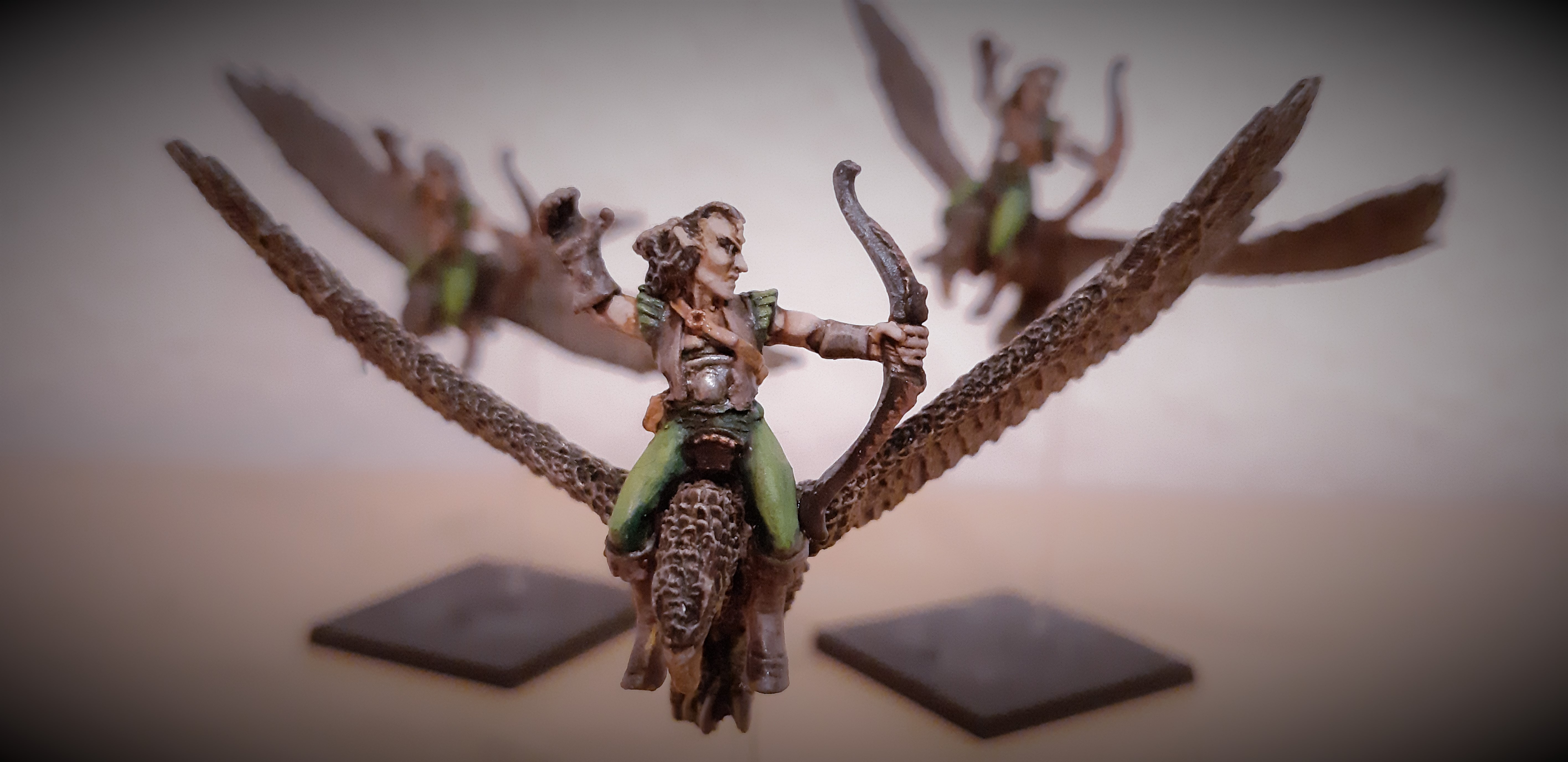

Wie hast du das denn mit den Flugbases gemacht? Man kann die Modelle nur schwer nebeneinander stellen wenn man die Stäbchen mittig auf der Base montiert und alle auf gleicher Höhe sind.Das funktioniert bei den alten nur, weil die in eine Richtung fliegen und die Schützen 90° gedreht zielen. Also in Blickrichtung alle zum Feind und die Falken fliegen Schnabel an Schwanz in eine Andere Richtung.
Bei den neuen müsste man die Schwinge an Schwinge aufstellen. Entweder die Schwingen hoch oder runterbiegen, damit der Platz passt oder die Höhen unterschiedlich anpassen an den Stäben, wenn das geht.
