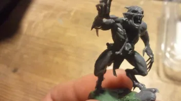

  • hoffe s hat geklappt. und man sieht jetzt (als bespiel) meinen stümperhaften Bau des Solo-Stigoikönigs.
    (so als beispiel was man mit wirklich wenig mühe und talent so machen kann ;) )
    (spiele selber meine Flederbestie und den Ghulkönig getrennt.)
    sollte man aber dennnoch mal die beiden als Reiter / Monster combo spielen wollen, findet ja der Ghulkönig aufm base der Bestie GENUG platz ;)

  • Meinem Ghulkönig hab ich noch das Schwert in die Hand gegeben und der Fürst, auch wenn zu Fuß, hat die Riesen-Lanze für eventuelle Schwanzvergleiche mit Chaosgenerälen behalten... :D
    Ich kann meine Bilder iwie nicht posten, kann man die Dateigröße der Bilder verkleinern? ^^
