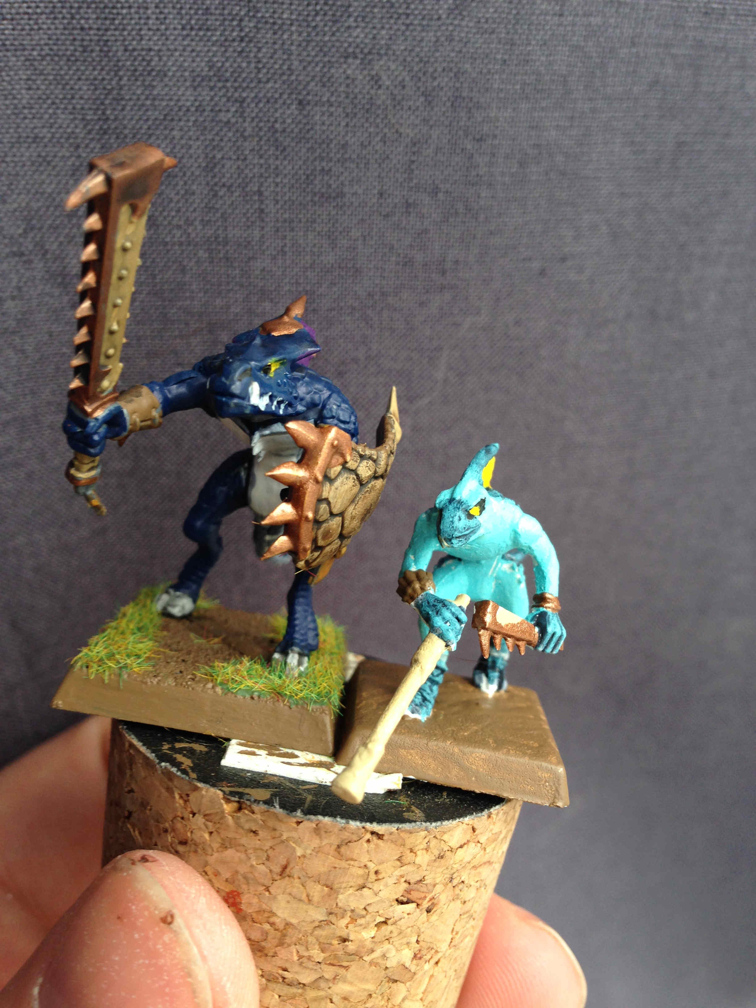

    Die Schuppen mit Kantor Blue entsprechen aber dann nicht dem Bild, das geht da ja eher ins Glau. Aber du wolltes ja nur die Hautfarbe wissen, oder?

    Die Schuppen sind absichtlich anders, damit sie zum Rest der Armee passen. Und die Haut wird dann mal so ausprobiert; ich bin gespannt. Danke!
