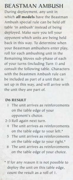

    Ich will mal wieder die Tiermenschen auf jagt gehen lassen.
    Ich wollt mal fragen ob ihr die Sonderregel Überfall einsetzt und wenn wie?
    Also splittet ihr eure Armee oder last ihr nur eine einzelne Einheit in Reserve?
    Wenn ihr Überfall nutzt wie groß sollte die Einheit sein?
    Ich hatte jetzt bei 2000 punkten an zwei Einheit gedacht einmal 20gor und 20 ungors zuviel zuwenig?
    Was meint ihr?

  • Hallo zusammen,
    habe vor einer Weile begonnen meine eigene Tiermenschenherde zu formieren und habe so meine Probleme mit den Regeln aus dem "aktuellen" Armeebuch.
    Derzeit verwende ich in Absprache mit meinen Gegnern einfach die Überfallregeln aus dem Regelbuch. Aber das erscheint mir nicht ganz angemessen.
    In den Combat 8.1 Regeln werden für den Tiermenschenüberfall die Regeln aus einem "Glottkin-Buch" als Ersatz genannt. Kann das vielleicht jemand kurz erläutern?
    Ziel ist es nur, die Behuften ein wenig besser spielbar zu machen also den Tieren im vergleich mit anderen Armeen ein etwas günstigeres Balancing zu gönnen. (und das bitte ohne Endtimes RegelnX/)
  • Danke für die schnelle Antwort. ...so viel zu endtimes. Dann hab ich mal nichts gesagt.:saint:
    Ok, also im Grunde die gleichen Regeln wie im Armeebuch, nur ohne die Notwendigkeit das Gleiche noch mal in die Schlachtreihe zu stellen. Klingt nach einem guten Kompromiss. Wird ausprobiert.
