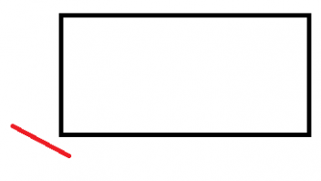

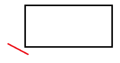

    Folgende Situation war der Fall: Ein paar Imperiale Bogenschützen standen vor einem Block Zerfleischer. Die Bogenschützen standen so, dass die Zerfleischer sich nicht bewegen konnten, ohne sie anzugreifen. Die Zerfleischer sagten den Angriff an, schwenkten und kamen mit den Bogenschützen mit 4 Mann in Kontakt (bei 10 Mann breite), von den Bogenschützen kamen alle 5 ran.
    Frage 1: Müssen die Zerfleischer nun so stehen bleiben oder müssen sie ihren Schwenk nutzen, um mehr Modelle in Kontakt zu bekommen (mit größerem Schwenk waren 5 möglich)?
    Frage 2: Wenn die Einheit nur Ecke an Ecke, also 1 Bogenschütze gegen 1 Zerfleischer gestanden hätte, würde der Nahkampf dann weiterhin 1 gegen 1 ablaufen oder würden die Einheiten im laufe des Angriffs oder Nahkampfes zwangsweise bewegt werden?

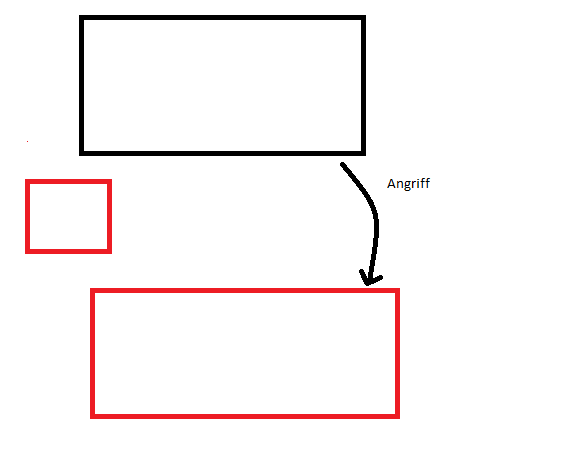

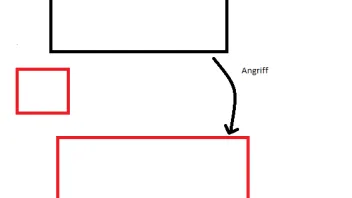

    Szenario 2:
    Eine Einheit Verfluchter steht vor einer Einheit Trolle. Um zu verhindern, dass die Trolle angegriffen werden, stellt der Orkspieler einen kleineren Block Nachtgoblins vor die Verfluchten. Wenn die Verfluchten nun aber einen Angriff auf die Trolle ansagen, kommen sie mit der äußersten Ecke in Kontakt. Allerdings können sie die "Tür nicht zuklappen", da die Nachtgoblins im Weg stehen. Ist der Angriff möglich und wie werden die Einheiten bewegt?

    1: Die Zerfleischer schwenken. Wenn sie nun im Nahkampf sind, müssen Modelle im Kontakt maximiert werden. Also bewegt sich der ganze Trupp zur Seite, dass nun so viele Modelle, wie es geht, mit den Bogenschützen im Nahkampf sind.
    Eine Situation 1 gegen 1 ist nur sehr schwer möglich. Hinter dem einen Zerfleischer wäre ja auch noch ein Model und das Modell diagonal im Basekontakt ist ja auch noch dran....
    2: Um in den Nahkampf zu gelangen muss man mit maximal einem Schwenk die Bewegung auch schaffen können. Bei deiner Situation im Bild geht das nicht. Die Nachtgoblins stehen so, dass die Einheit dort hängen bleiben würde. Also den Angriff auf die Nachtgoblins ansagen (Modelle maximieren). Dann den Nahkampf gewinnen. Dann verfolgen (noch die Nachtgoblins einholen) und in die Trolle vorstürmen. :D

    Nachdem Du in Kontakt mit dem Gegner gekommen bist (sprich, an die vier Bogenschützen angedockt bist), musst Du die Zerfleicher noch so verschieben, dass der Kontakt der Modelle beider Seiten zueinander maximiert wird.
    <- OOOOOOOOOO
    ooooo
    wird zu
    OOOOOOOOOO
    ooooo
    Mit dem Schwenk hat das nichts (mehr) zu tun. Die "Maximierung" findet statt, nachdem die Angriffsbewegung erfolgreich ausgeführt wurde. (Solltest Du im selben Kapitel finden können, wo auch die Angriffsbewegungen abgehandelt werden.)

    Zum 2. Fall da kommt es darauf an, ob die Trolle an den Nacht goblins vorbei schenken können, wenn nein ist der angriff illegal wenn sie es aber können wird die Einheit mit der Ecke in die Trolle bewegt (also erst nach vorne, bis vor die goblins und dann schwenken bis die Ecke die Trolle berührt) und danach"klappen die Trolle die Tür zu" :) hoffe das ist verständlich
