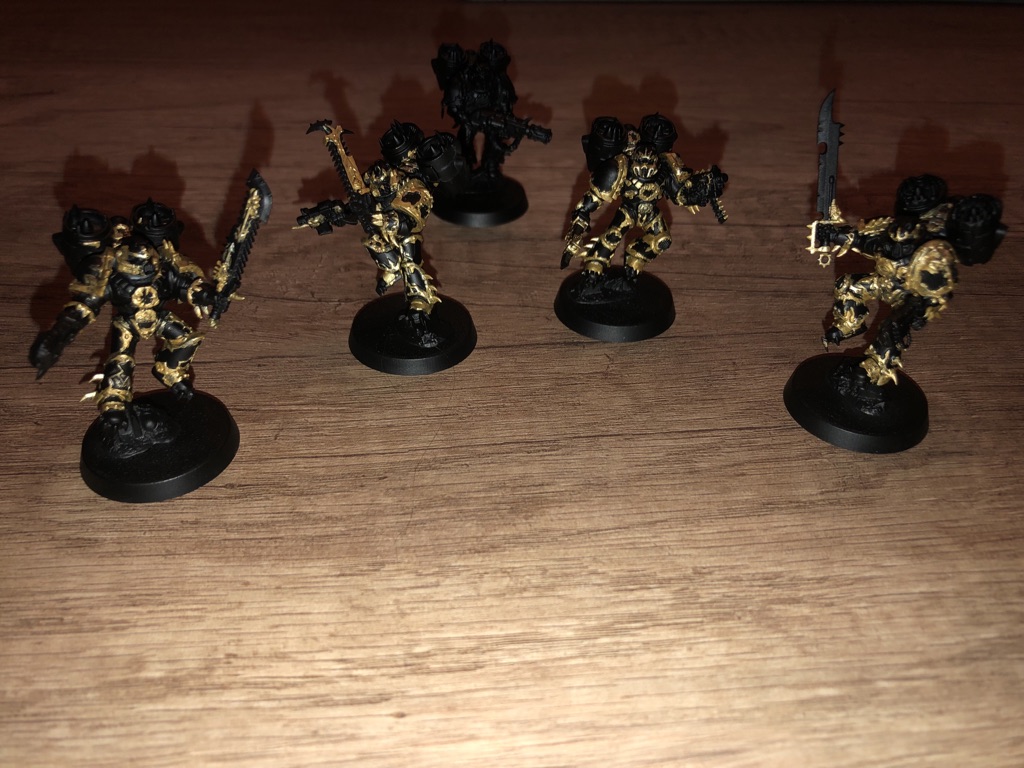

  • So, habe jetzt 4-5 Minis Gold bemalt. Morgen kommt der 5. und noch Nachbesserungen an den anderen 4. :tongue:
    Ganz schön schwer die Details ordentlich zu bemalen, ohne daneben zu gehen, zumal der Pinsel gefühlt öfter ein Eigenleben entwickelt und verrutscht. :tongue:
    Eure Meinung? Falls man nicht allzu viel erkennen kann, versuch ich nochmal morgen bessere Fotos zu machen. :)
  • Sieht doch erstmal ganz passabel aus! Gut gemacht, finde ich.
